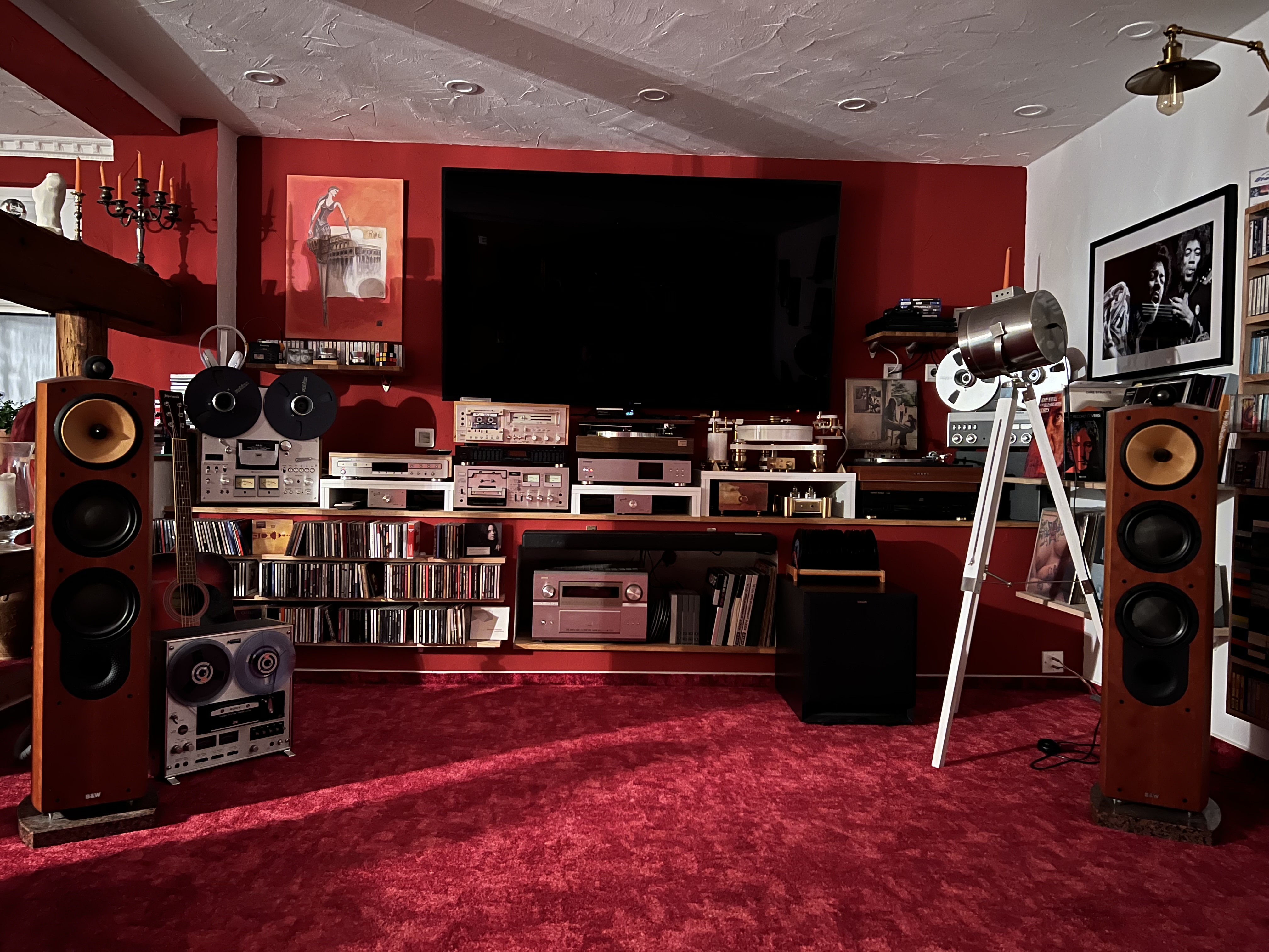

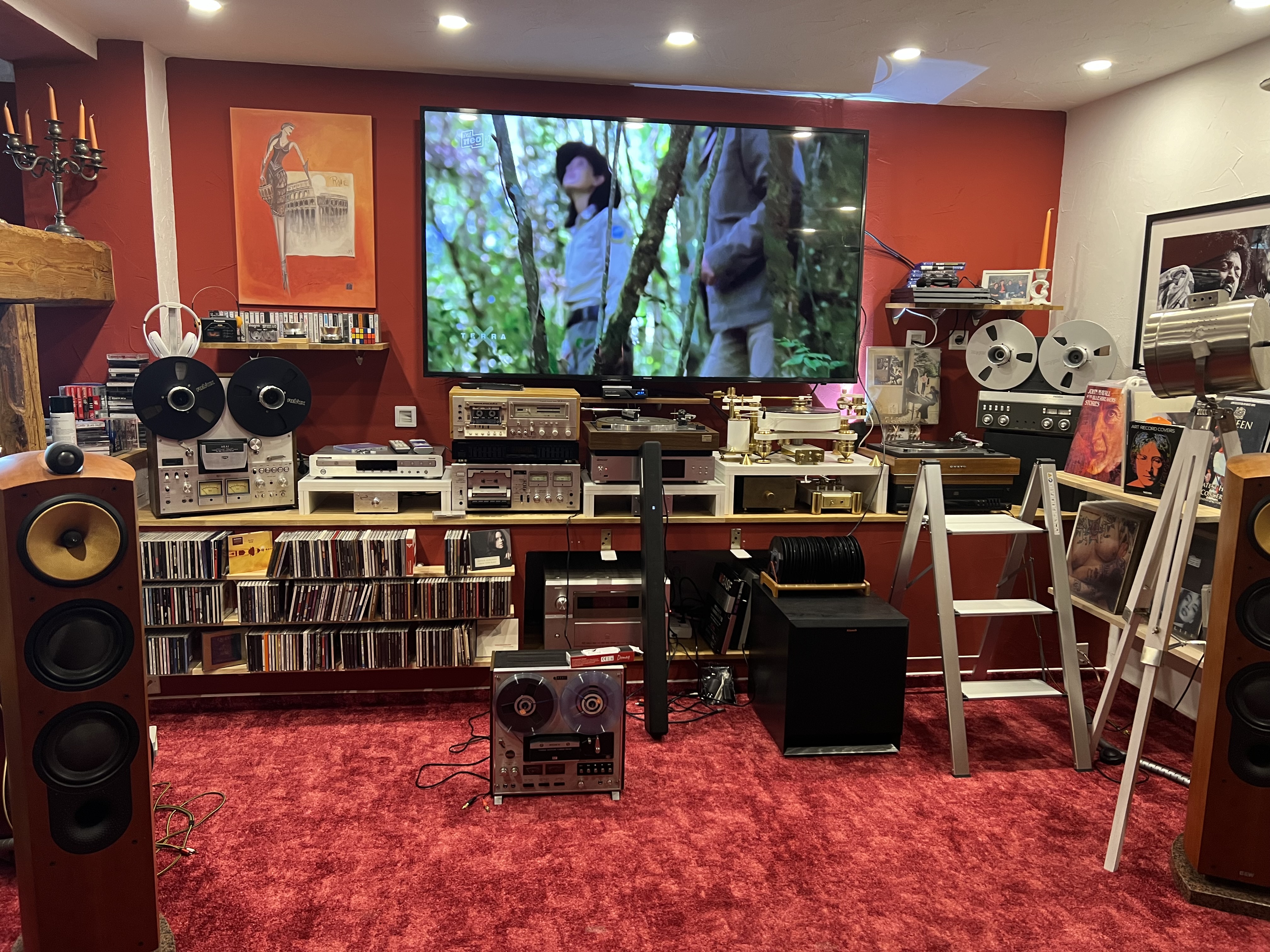

    • Hallo Euch allen, es hat nun alles etwas länger gebraucht, aber heute hat es mich nun gepackt und ich habe mal die alten Hinterlassenschaften an Kabeln ausgeräumt. Indessen habe ich es getestet und werde die neuen Kabel durch die Wand ziehen. Dank Euch läuft es jetzt perfekt und ich benötige nur noch eine Fernbedienung. Hier schaut es jetzt aus wie auf dem Schlachtfeld, aber das bekomme ich wieder hin. Euch allen Danke sehr und eine wundervolle Zeit. Danke sehr.
      Ein Bild vom Schlachtfeld, was doch so ein kleiner Umbau für Arbeit macht.

    • @Robert51 ich hatte vorher eine Soundbar von Denon mit Subwoofer. Dieser hat mich gestört, bzw. glaubte ich, dass unser Hund diesen zu sehr wahrnehmen könnte. Also habe ich die Sony gekauft und von optisch auf HDMI umgebaut. Jetzt ist alles richtig und der Sound nicht mehr so sehr basslastig. Und da meine Kabel alle hinter der Wand liegen, brauche ich einfach etwas länger, Wegbau und Umbau. Mehr war es nicht. So wie von den einzelnen Usern geschrieben, HDMI zu HDMI 2 am TV und HDMI 1 /ARC zur Soundbar. Jetzt klingt alles sauber und ich bin zufrieden.

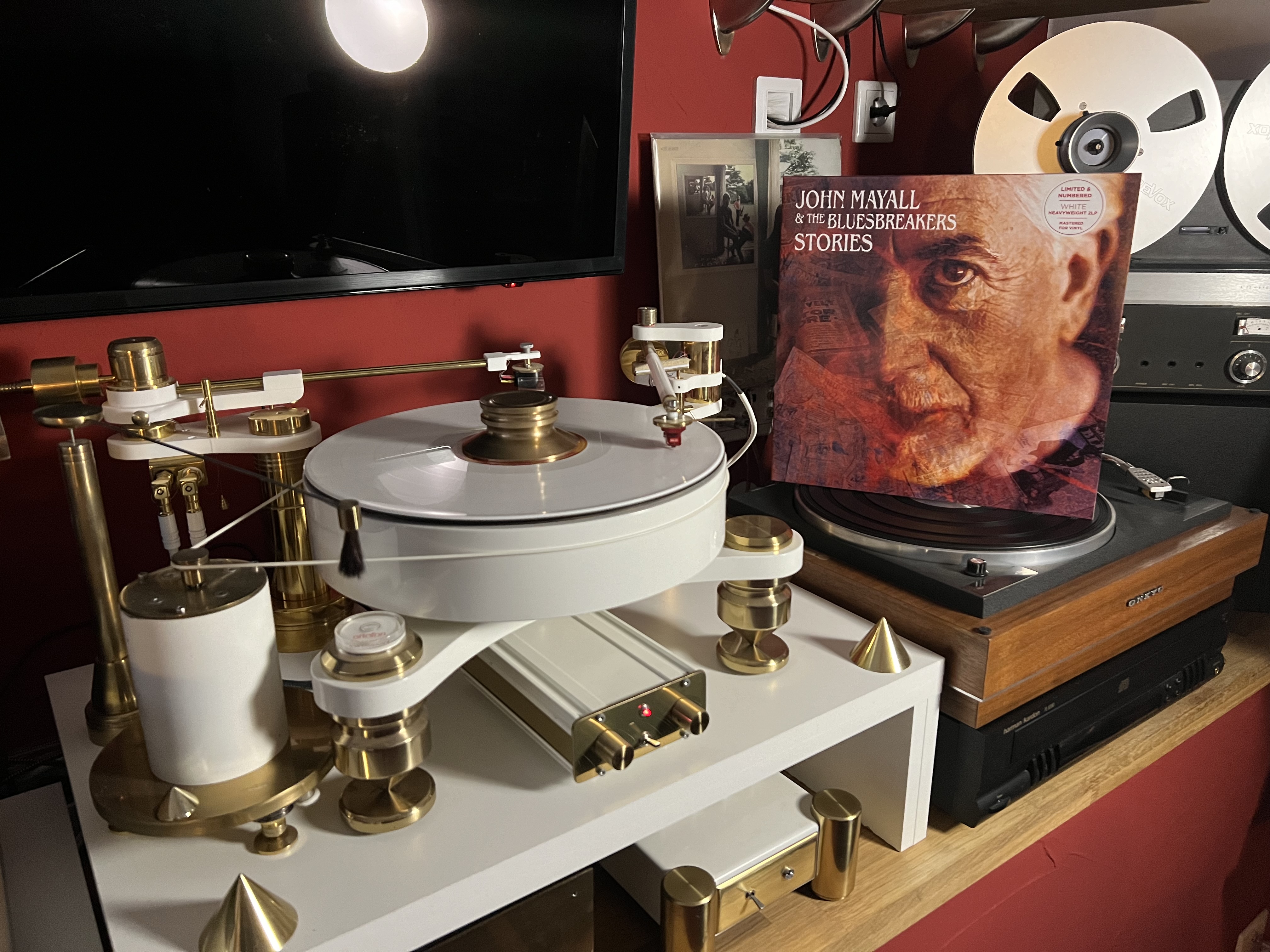

      @Griffel Das ist ein Bau aus Österreich. Dort sitzt eine Manufaktur die diese Stücke bauen. Den zweiten Tonarm bekam ich im letzten Jahr von meiner Frau geschenkt und ein dritter ist im Bau.
      Grüße an Euch ...
