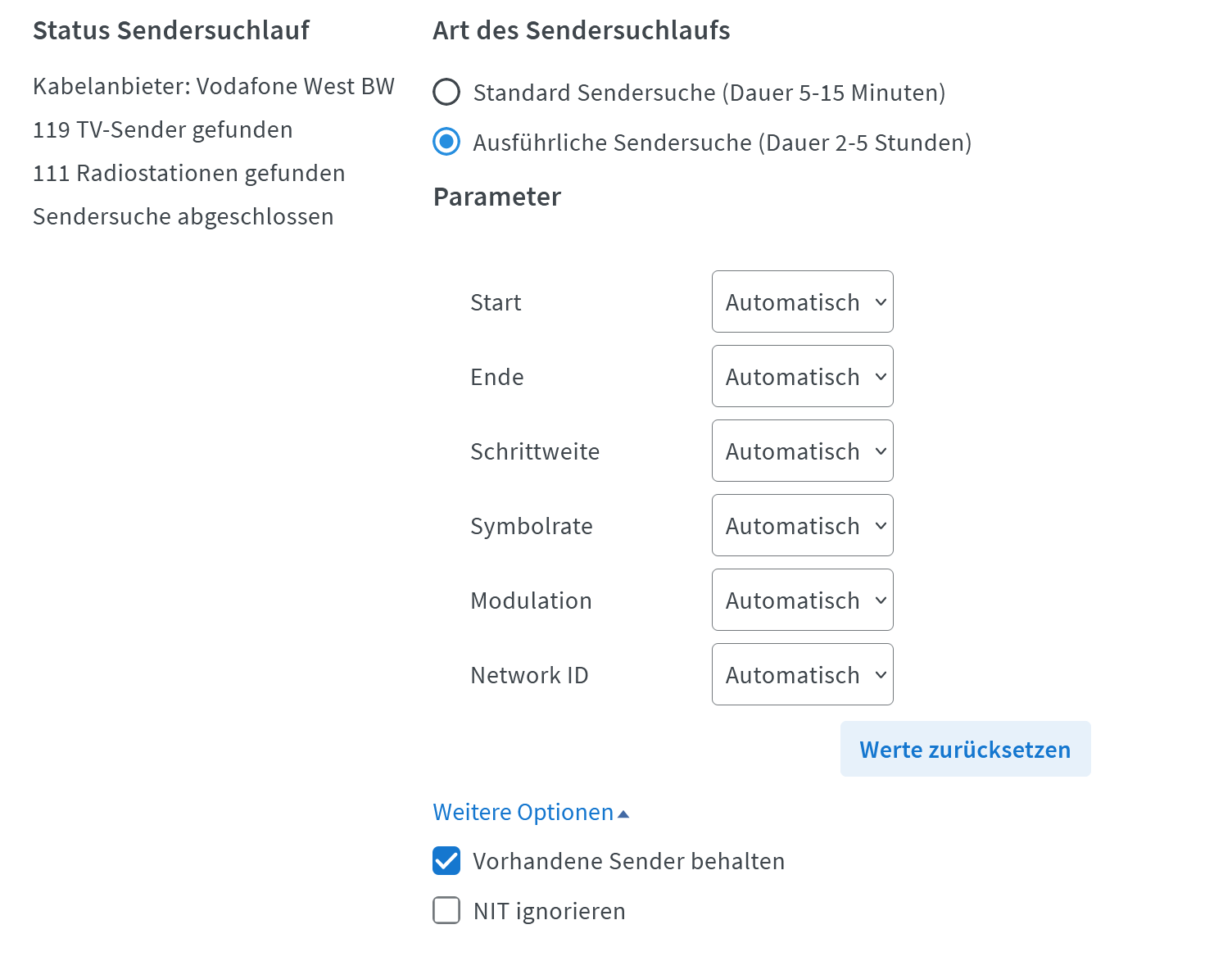

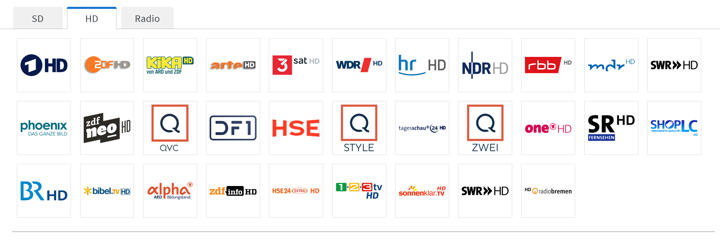

    • Ich habe da direkt eine Frage zur Konfiguration des Suchlaufes auf der Fritzbox.
      Ich benutze auch eine 6591 und finde beim Suchlauf, selbst mit der ausführlichen Suche, lediglich 119 TV-Sender.
      So wie ich das sehe, werden keine verschlüsselten Sender gefunden.
      Was muss ich hier genau einstellen?
        303,39 kB, 2.425×817, 94 mal angesehen
    • mach den Suchlauf direkt über die Dreambox ..die findet dann alle Sender
      auch die Verschlüsselten sender
      entschlüsseln kannst die diese aber ehe nicht mit der Dream
      der IP Tuner der Dream kann das nicht in Software
