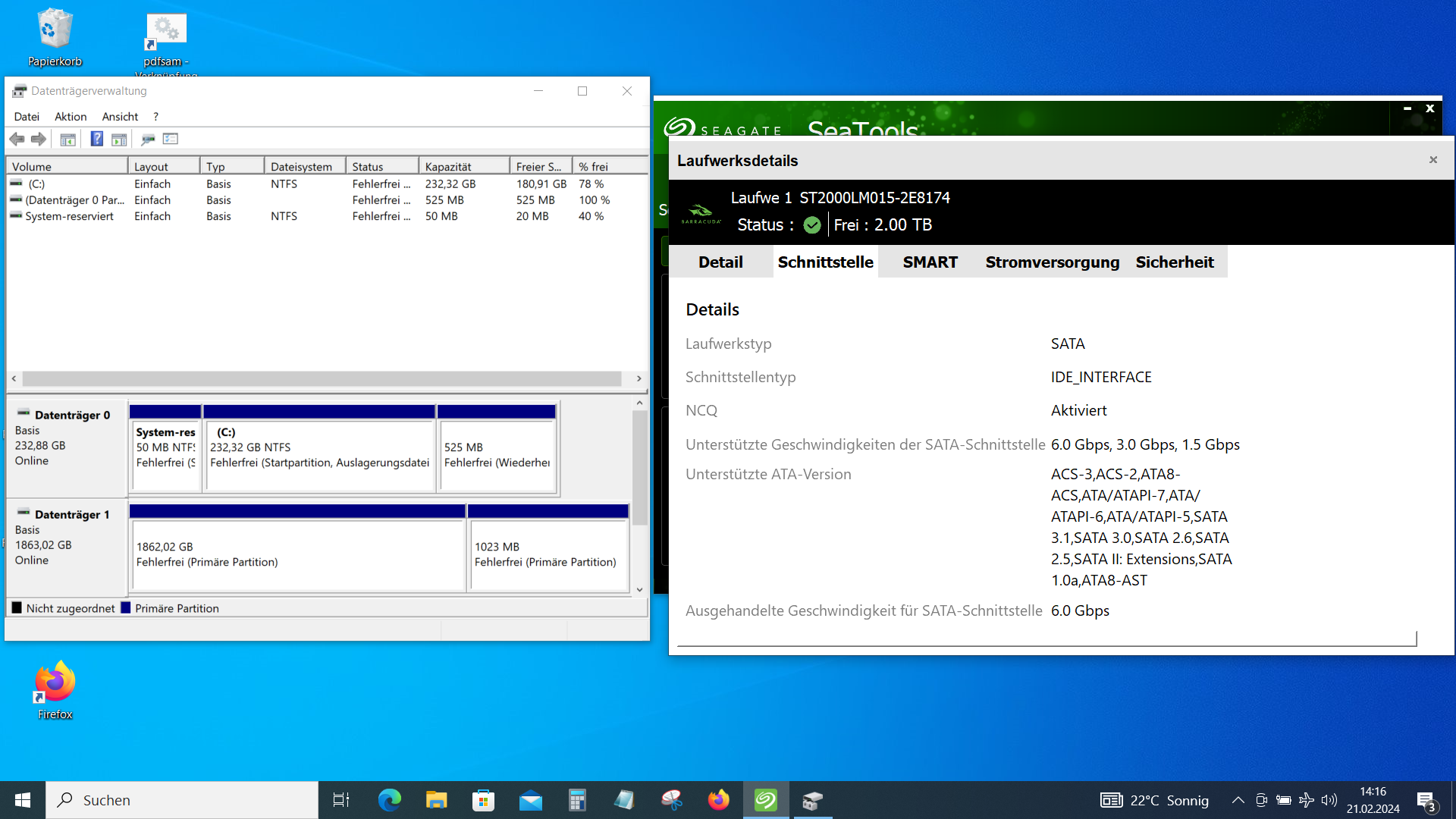

      Vor kurzem habe ich eine 920 von Bekannten mit OpenATV 7.0 und interner 2TB Seagate Barracuda zur Installation auf NN2 erhalten.
      Laut Vorbesitzer wurde sie als Streaming Server benutzt. Die HD läuft zwar, wird aber in OpenATV nicht erkannt.
      Nach flashen auf NN2 Daily Image vom 22.06.2023, Box läuft perfekt,
      aber auch hier wird die HD nicht erkannt.

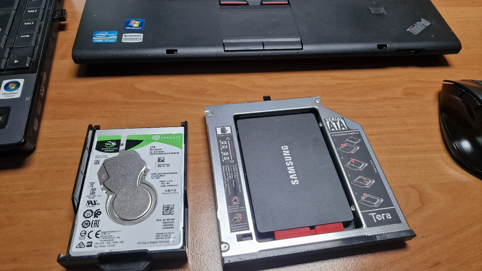

      Zum Test habe ich die HD einer anderen 920 eingeschoben die problemlos erkannt wird.

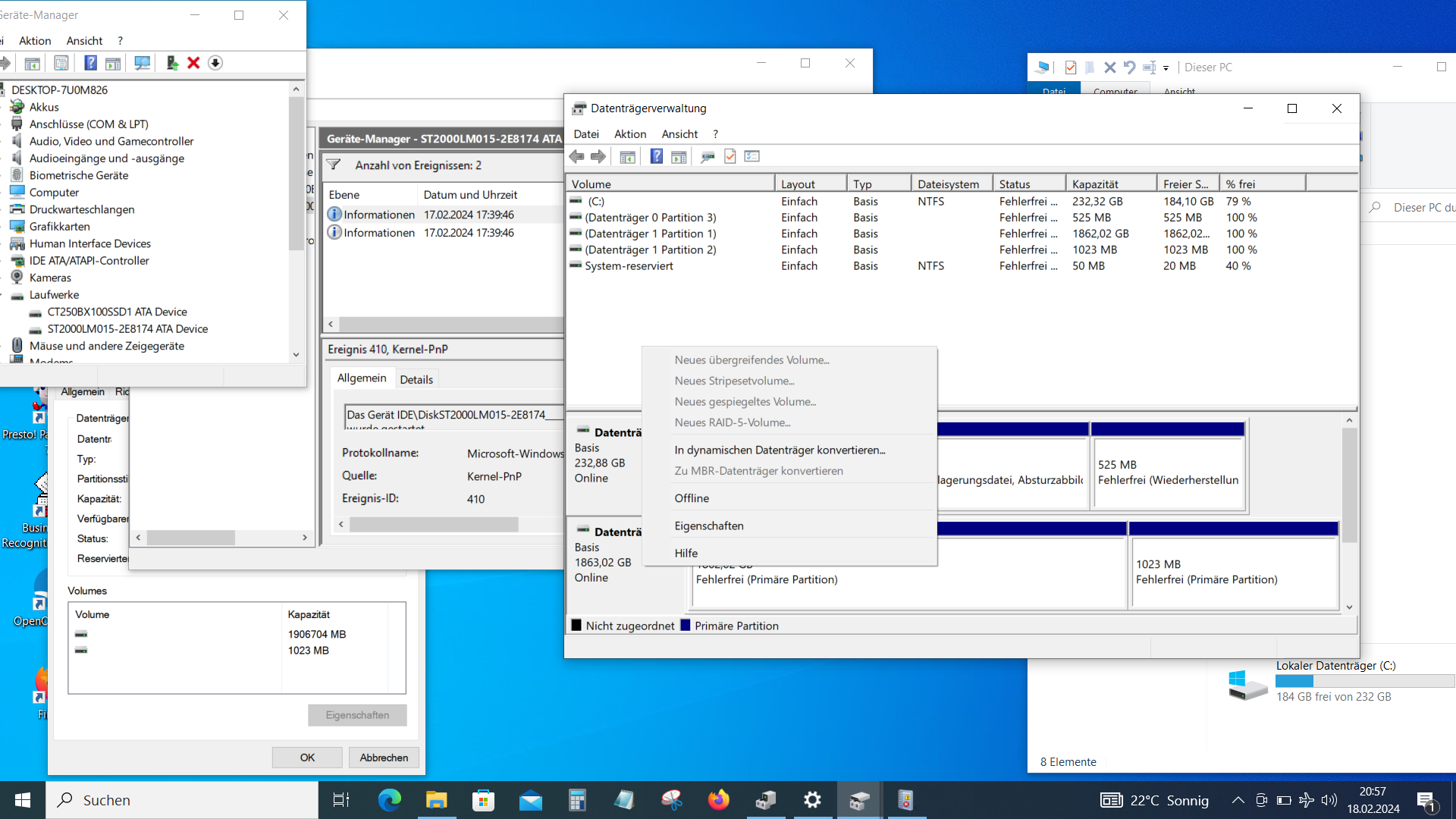

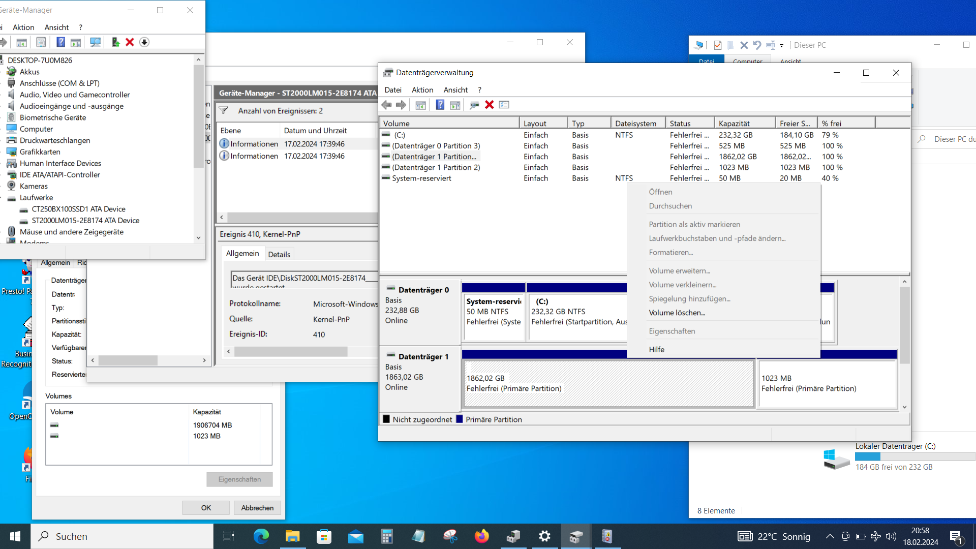

      Zum Test habe ich die Barracuda in ein WIN10 Lenovo W520 mit SATA Tera Einschub installiert.
      Im WIN Explorer ist die HD auch nicht sichtbar.
      In der Datenträgerverwaltung ist sie Sichtbar als Datenträger 1 ohne Laufwerksbuchstaben und Dateisystem mit 2 Partitionen, 1,86 TB und 1GB, m.e. wie bei einer 920 üblich.
      Demnach kann die HD nicht defekt sein.
      Zur Auswahl stehen unter WIN10 nur die Optionen "in dynamischen Datenträger Konvertieren" oder "Volume löschen" (Screenshots),
      beides habe ich nicht gemacht.
      Möglicherweise habt Ihr andere Optionen parat wie ich die HD wieder an der Dream oder wenn nicht wenigstens unter WIN wiederbeleben kann.
      Ich hoffe auf Eure Unterstützung

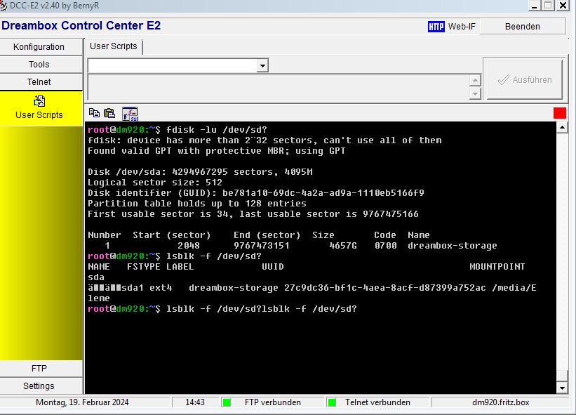

      Hallo Fred, Danke für den Antwort :)
      Die Ausgabe der Befehle in Telnet :
      root@dm920:~$ fdisk -lu /dev/sd?
      fdisk: device has more than 2^32 sectors, can't use all of them
      Found valid GPT with protective MBR; using GPT
      Disk /dev/sda: 4294967295 sectors, 4095M
      Logical sector size: 512
      Disk identifier (GUID): be781a10-69dc-4a2a-ad9a-1110eb5166f9
      Partition table holds up to 128 entries
      First usable sector is 34, last usable sector is 9767475166
      Number Start (sector) End (sector) Size Code Name
      1 2048 9767473151 4657G 0700 dreambox-storage

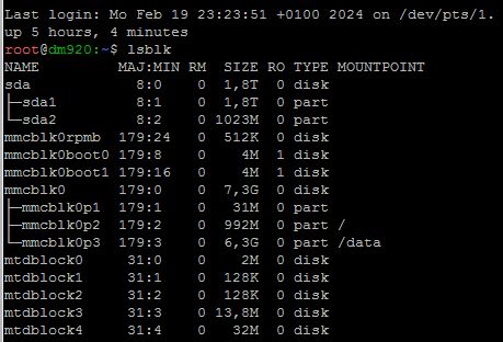

      root@dm920:~$ lsblk -f /dev/sd?
      NAME FSTYPE LABEL UUID MOUNTPOINT
      sda
      └─sda1 ext4 dreambox-storage 27c9dc36-bf1c-4aea-8acf-d87399a752ac /media/E
      leme
      Merkwürdig, das E nach Media in der vorletzten Zeile habe ich händisch hier eingefügt, das es beim Kopieren der Ausgabe nicht übernommen wurde
      anbei deshalb noch ein Screenshot das da nicht noch mehr weggelassen wurde :(

    • @Alex2018
      Hallo Alex, so wie ich das übersetze ist die Platte mit der GPT Tabelle formatiert aber mit schützender MBR Tabelle, was das auch immer heißen soll :?:
      Bei meinem PC habe ich mich nach langen Studieren für das GPT entschieden, soll Vorteile bei größeren Festplatten und mehreren Partitionen haben. Allerdings hat die Platte auch nur 2 TB.
      Meines Erachtens ist sie nicht kaputt. Möglicherweise ist da was durcheineander geraten, deshalb auch kein Dateisystem. Soll ja lt. Vorbesitzer als Streamingserver (ohne Gewähr) genutzt worden sein.
      Zu deinem Punkt 2, wo finde ich das Tool, ist es in DccE2 oder auf der 920 , und was kann ich mit den ausgelesenen Werten anfangen?
      Zu deinen 3 Punkt, Grundsätzlich interessieren mich die Daten wenn vorhanden nicht, sind nicht von mir , können also weg. Möglicherweise ist die "schützende MBR" :!: :?: dafür vorgesehen.
      Wiesollte dann der Befehl genau aussehen , müssen die Sektoren genau angegebenn werden, da steht ja ab Sektor 34 verfügbar.
      Kannst du mir den gesamten Befehl vorgeben,
      mach ich es dann mit Telnet?

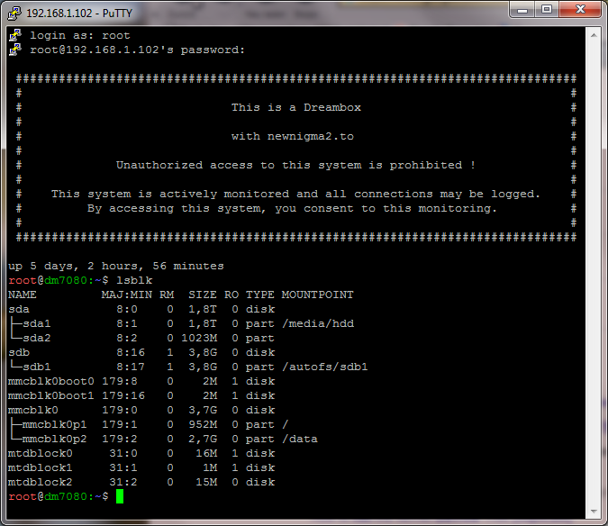

    • N'Abend,
      - gehe per Telnet oder SSH (zB mit PuTTY) auf deine Box
      - finde deine Platte und prüfe ob diese gemountet ist mit dem Befehl "df". Hier darf kein Mountpoint zugewiesen sein, sonst geht Löschen nicht

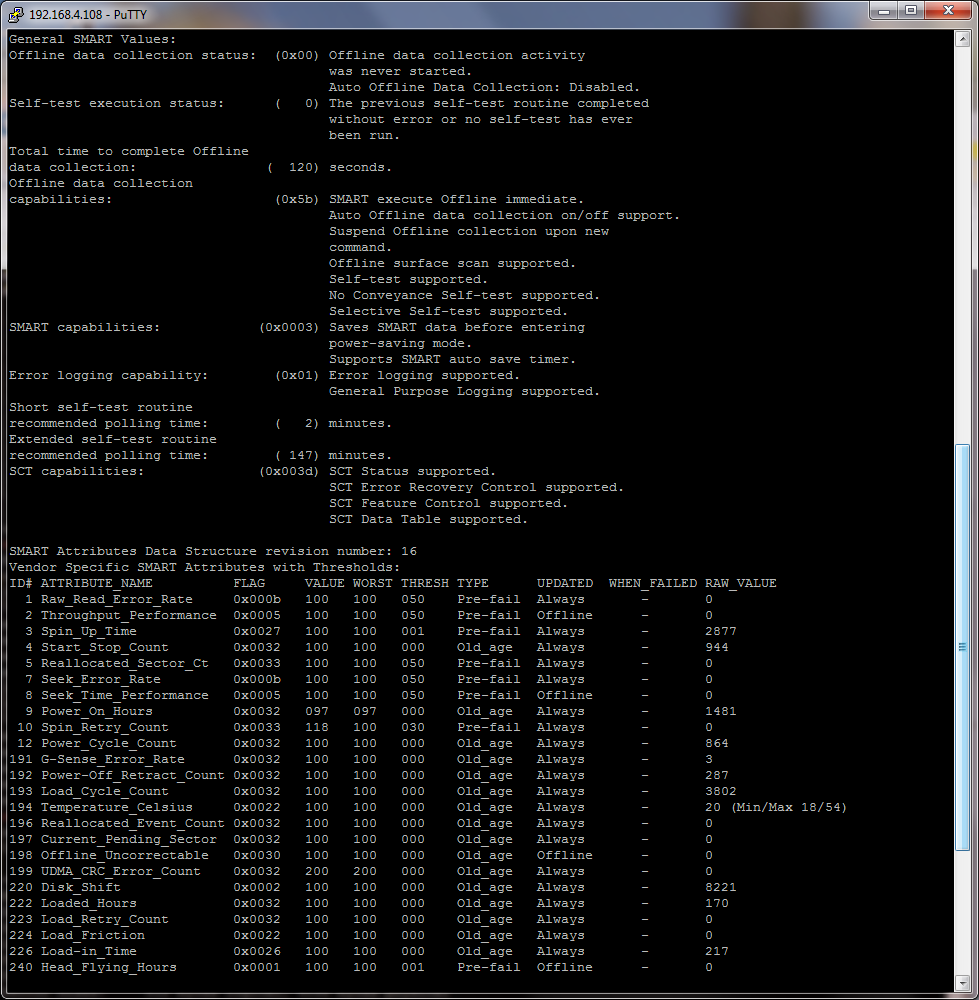

      - prüfe mit smartctl -a /dev/sda die Ausgabe der SMART-Werte deiner Platte. Die Werte für reallocated sector, current pending sector und offline uncorrectable sollten idealerweise "0" sein.
      - löschen kannst du die Platte mit "dd if=/dev/zero of=/dev/sda bs=4M" ... Das Tool "dd" fängt dann beginnend bei Sektor 0 die Platte vollzuschreiben. Es reicht die ersten Sektoren zu löschen damit die Platte als unpartitioniert vom Betriebssystem erkannt wird. Deshalb kannst du mit CNTRL-C kannst du diesen Vorgang nach einigen Sekunden abbrechen.
      - Box neu starten und Plattenwizard benutzen um die Platte neu einzurichten.
      Hinweis:
      Sei dir sicher das dein angegebenes Device für die Platte "zB /dev/sda" korrekt ist. Wenn du den Löschvorgang startest gibt es keine Sicherheitsabfrage. Gibts du das falsche Gerät an, könnte das je nach Konstellation fatal sein. :whistling:

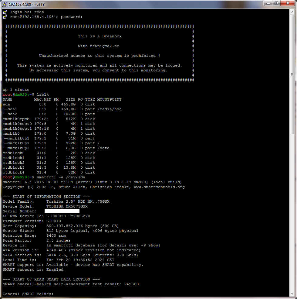

      Hier ein Beispiel - man kann sehen das "/dev/sda" meine 2TB Platte ist mit einer Partition "/dev/sda1" gemounted nach "/media/hdd". Weiterhin auf "/dev/sdb" eine USB-Flash mit 4GB verfügbar, die auf "/dev/sdb1" eine Partition gemounted hat nach /autofs/sdb1
      1. login as: root
      2. root@192.168.1.102's password:
      3. ##############################################################################
      4. # #
      5. # This is a Dreambox #
      6. # #
      7. # with newnigma2.to #
      8. # #
      9. # Unauthorized access to this system is prohibited ! #
      10. # #
      11. # This system is actively monitored and all connections may be logged. #
      12. # By accessing this system, you consent to this monitoring. #
      13. # #
      14. ##############################################################################
      15. up 4 days, 21 hours, 54 minutes
      16. root@dm7080:~$ df
      17. Filesystem 1K-blocks Used Available Use% Mounted on
      18. /dev/root 959512 549756 361016 60% /
      19. devtmpfs 643792 0 643792 0% /dev
      20. tmpfs 643792 0 643792 0% /dev/shm
      21. tmpfs 643792 74284 569508 12% /run
      22. tmpfs 643792 0 643792 0% /sys/fs/cgroup
      23. systemd-1 2772712 256628 2375236 10% /data
      24. tmpfs 643792 96 643696 0% /var/volatile
      25. tmpfs 643792 1452 642340 0% /tmp
      26. /dev/sda1 1951860136 276829616 1675030520 14% /media/hdd
      27. /dev/mmcblk0p2 2772712 256628 2375236 10% /data
      28. /dev/sdb1 3923940 23548 3900392 1% /autofs/sdb1
      29. root@dm7080:~$ smartctl -a /dev/sda

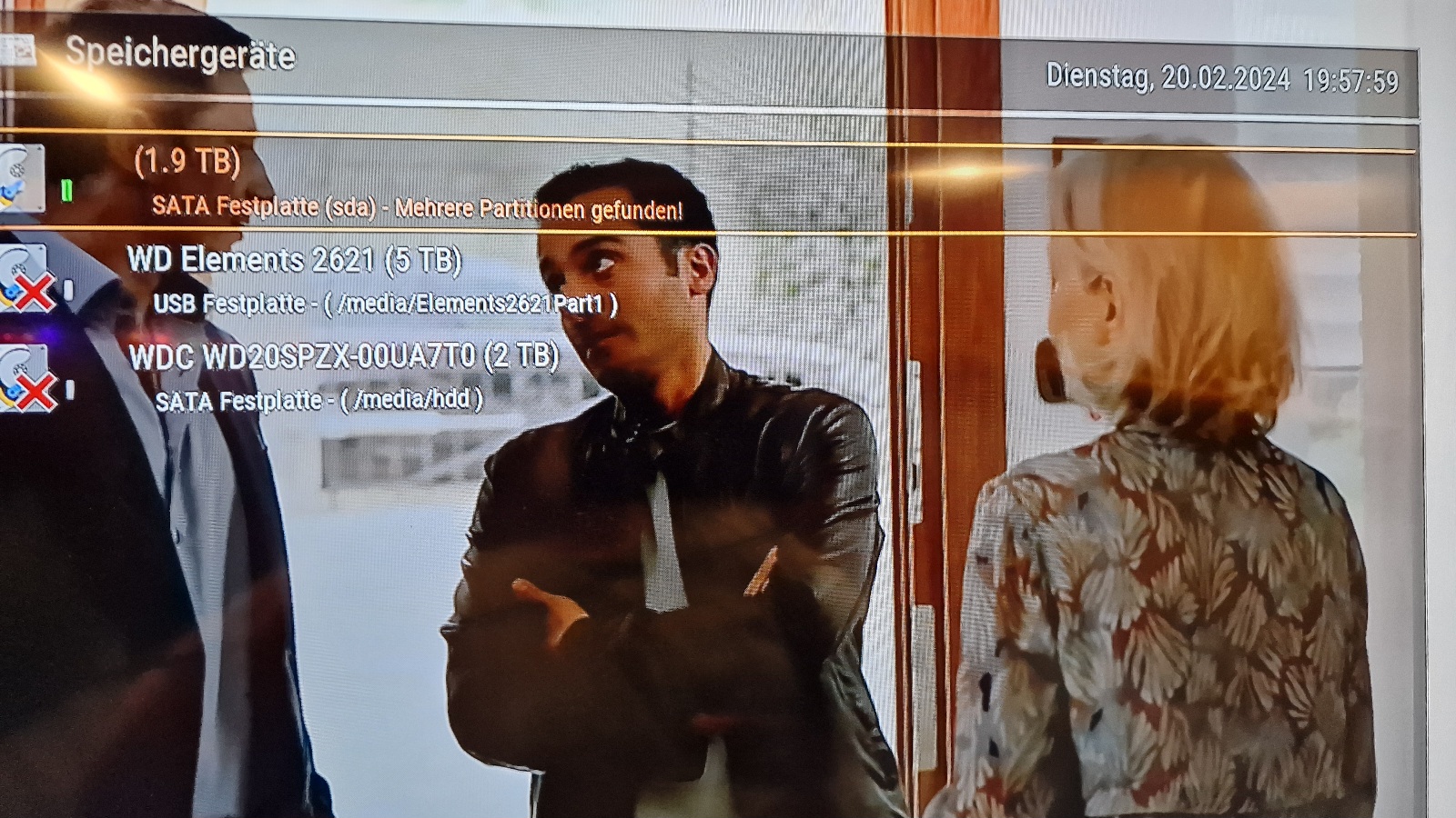

    • @Alex2018
      Danke für die Info mit dem Device sda.
      Dabei ist mir in der Speichergeräte Liste aufgefallen, das meine externe 5TB USB Platte als sda gemontet war, die interne die ich zum Test des Controllers drin hatte war entfernt und gegen die "defekte ?" getauscht.
      Deshalb 920 aus und USB abgehängt und Neustart der Box.
      Siehe da, es wird in den Speichergeräten eine 1,9TB Sata (sda) mit mehreren Partitionen gefunden.
      Mit OK konnten dies aber nicht gesehen werden - leerer Screen
      Initialisieren wollte ich erstmal nicht und habe deine Befehle "df" und smartctl -a /dev/sda nacheinander ausgeführt.
      Mit dem Ergebnis, ich habe eine Riesen Platte >
      User Capacity: 600.332.565.813.390.450 bytes [600 PB] :mauer:

    • das kommt raus:
      root@dm920:~$ lsblk
      NAME MAJ:MIN RM SIZE RO TYPE MOUNTPOINT
      sda 8:0 0 1,8T 0 disk
      ├─sda1 8:1 0 1,8T 0 part
      └─sda2 8:2 0 1023M 0 part
      mmcblk0rpmb 179:24 0 512K 0 disk
      mmcblk0boot0 179:8 0 4M 1 disk
      mmcblk0boot1 179:16 0 4M 1 disk
      mmcblk0 179:0 0 7,3G 0 disk
      ├─mmcblk0p1 179:1 0 31M 0 part
      ├─mmcblk0p2 179:2 0 992M 0 part /
      └─mmcblk0p3 179:3 0 6,3G 0 part /data
      mtdblock0 31:0 0 2M 0 disk
      mtdblock1 31:1 0 128K 0 disk
      mtdblock2 31:2 0 128K 0 disk
      mtdblock3 31:3 0 13,8M 0 disk
      mtdblock4 31:4 0 32M 0 disk
      root@dm920:~$
      sieht eigendlich ganz gut aus , kann es nicht komplett einordnen ob es Fehler hat, es sind 4 mtdblock, kann ich nicht beurteilen.
      Es sind irgendwelche Sonderzeichnen vorhanden
      └─sda2
      Die sonderzeichen werden von dccE2 gesetzt, mit Putty ist es korrekt dargestellt
      Was hat dann der letzte Unsinn mit den 600PB zu bedeuten?

    • Moin,
      meine 7080 hat ein andere interne Flash Speicherorganisation, deswegen unterscheiden sich die Angaben zu den mdtblock und mmcblk Geräten. Davon bitte nicht verwirren lassen. 8)
      Deine Festplatte ist nach diesem Screenshot /dev/sda ... das ist schonmal sicher. Die 2 Partitionen sda1 (Media Daten) und sda2 (swap) sind nicht gemounted. Du könntest jetzt mal smartctl -a /dev/sda eingeben um die Diagnose der Platte abzurufen. Was kommt da?

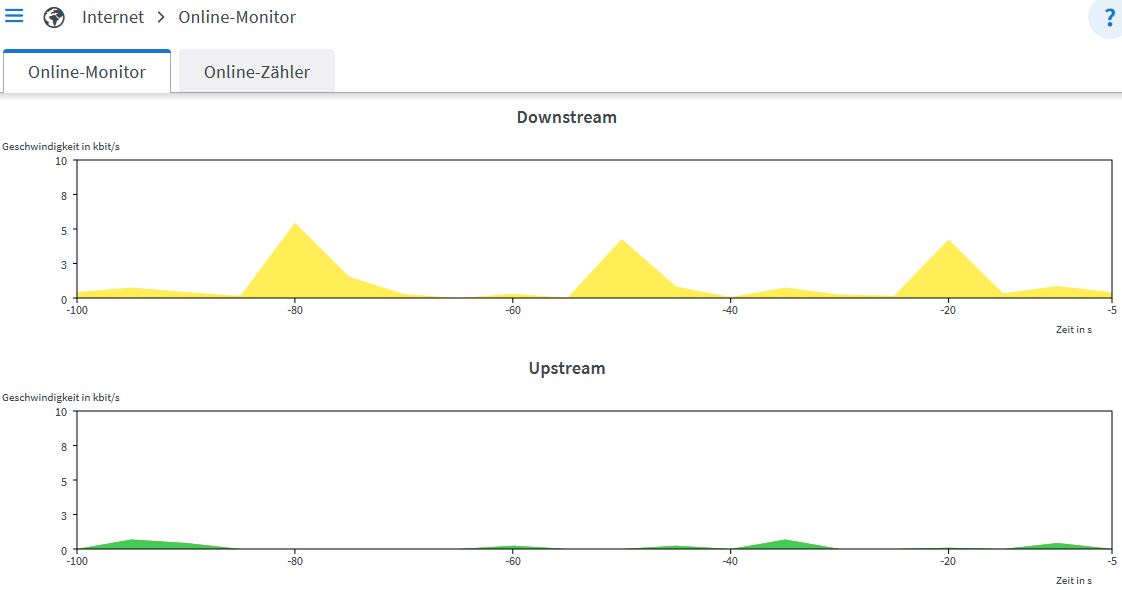

    • Hallo Alex2018
      Habe den ganzen Nachmittag Probleme mit dem Internet bei Vodafone gehabt, Up/Download Raten unter aller s.....
      7 KBts Down , 3 Kbits Upload
      Habe jetzt den Router mit USB Tethering auf dem Smartphone verbunden.

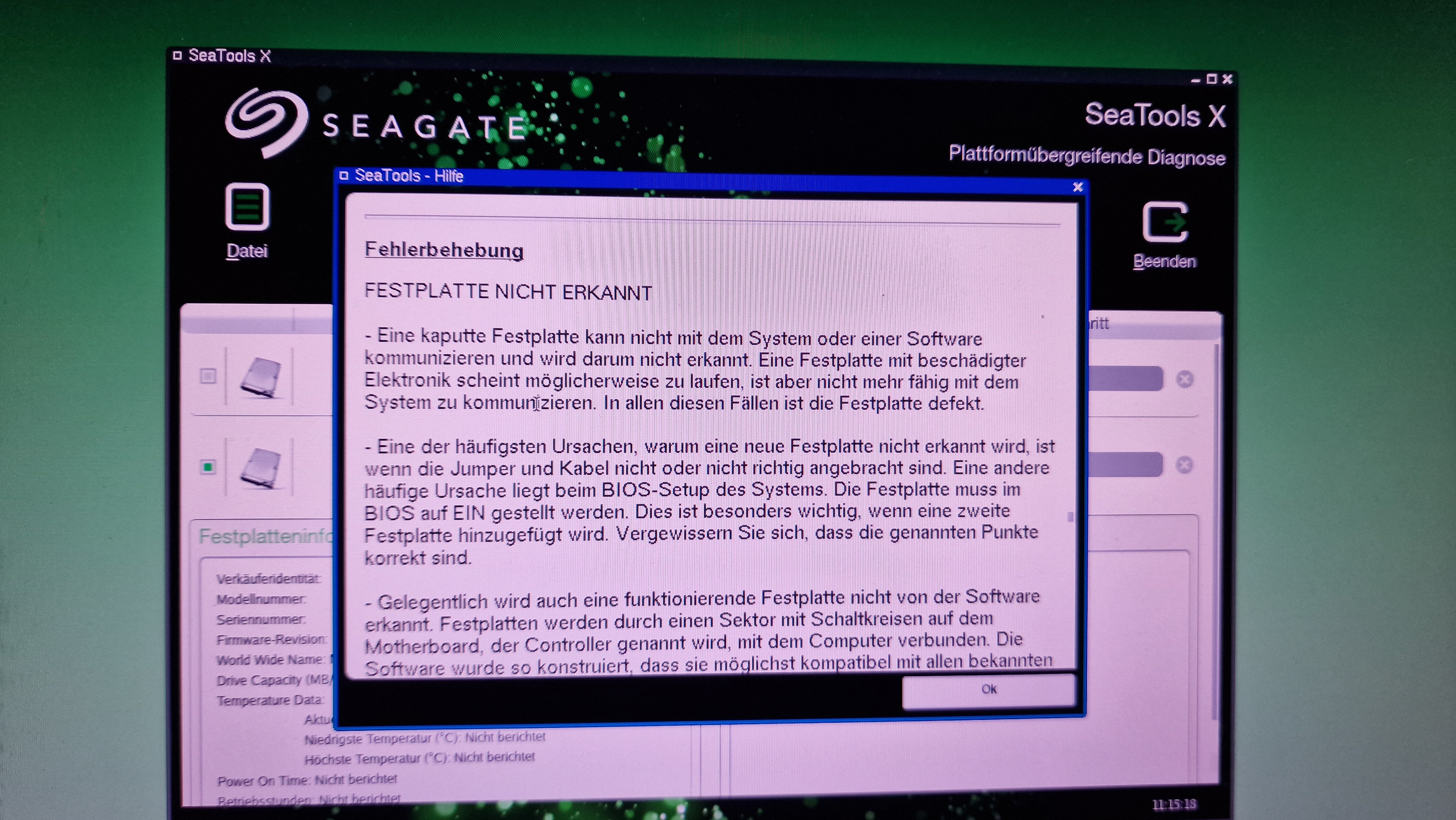

      Platte Kaputt ? oder neu Formatieren, eventuell unter Window?
      Window schlägt Volume löschen oder in dynamichen Datenträger konvertieren vor....deren Bedeutung müsste ich auch erstmal nachlesen
      Dieser Beitrag wurde bereits 1 mal editiert, zuletzt von rc30 ()
    • Das kann irgendwie nicht sein ... ich hab mal meine 920 rausgekramt und da sieht das so aus (s.u.). Zuerst "lsblk" eingeben um die Platte zu identifizieren und dann "smartctl -a /dev/sda" wenn sda deine Platte ist, Sonst sdb, sdc, sdd usw. Je nachdem wo deine Platte ist.
      So langsam beschleicht mich das ungute Gefühl, dass entweder die Platte nen Schuss hat, oder der Festplattenadapter der Box oder gar das Board. Kannst du mal eine andere Platte ranhängen um einen Ausschlußtest zu machen? Oder hast du die Platte extern via USB dran?

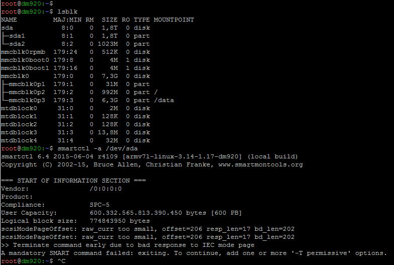

      In der Speichergeräte liste wird die HD als 1,9 TB als SATA Festplatte sda angezeigt - Mehrere Partitionen gefunden
      Hier jetzt die Ausgabe von lsblk >>>sda ist eindeutig die Platte 1,8 TB
      root@dm920:~$
      root@dm920:~$
      root@dm920:~$ lsblk
      root@dm920:~$ smartctl -a /dev/sda
      smartctl 6.4 2015-06-04 r4109 [armv7l-linux-3.14-1.17-dm920] (local build)
      Copyright (C) 2002-15, Bruce Allen, Christian Franke, smartmontools.org
      === START OF INFORMATION SECTION ===
      Vendor: /0:0:0:0
      Product:
      Compliance: SPC-5
      Logical block size: 774843950 bytes
      scsiModePageOffset: raw_curr too small, offset=206 resp_len=17 bd_len=202
      >> Terminate command early due to bad response to IEC mode page
      A mandatory SMART command failed: exiting. To continue, add one or more '-T permissive' options.
      root@dm920:~$

      Fakt ist irgendwas stimmt mit der Platte nicht, habe ich ja oben schon gesagt, das in einigen Linux und Raid Foren darüber berichtet wurde
      Sollte vielleicht wie in meinem Post 16 verfahren und unter Windows in einen dynamichen Datenträger konvertieren oder mal bei Seagate nachfragen, wie alt die Platte ist weiß ich nicht, bekomme ich eventuell über den Aufkleber heraus
      Was passiert, wenn ich die HD mit diesen merkwürdigen Werten in der Speichergeräte Liste Initialisiere?
      Zerschieße ich mir da was im Image?
