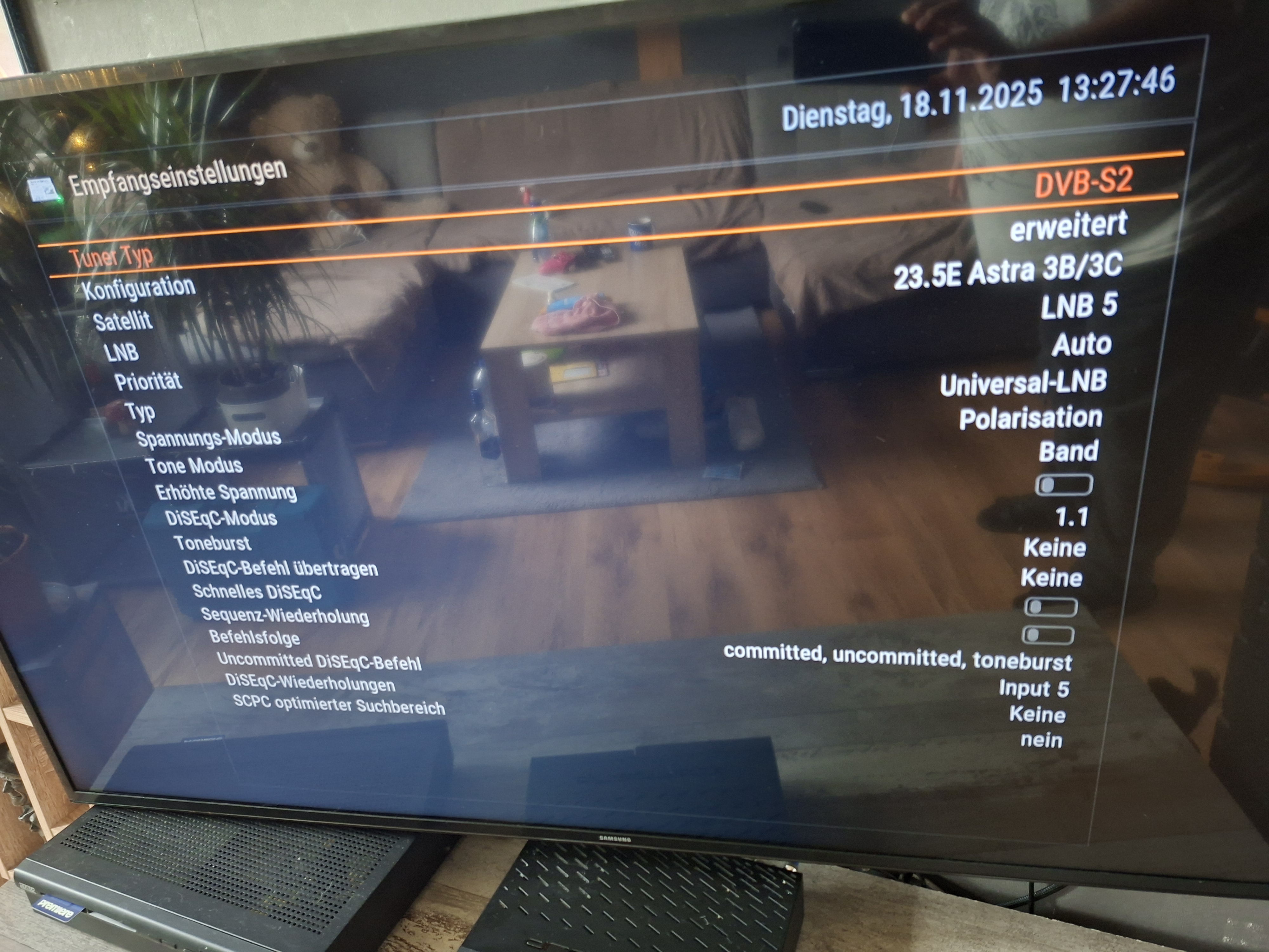

      ps. In Post 39 zeigt ein Bild die Einstellungen für Astra 23.5 und LNB5. Ich vermute mal, dass hast du unglücklich fotografiert denn das andere Bild zeigt das richtige Programm.

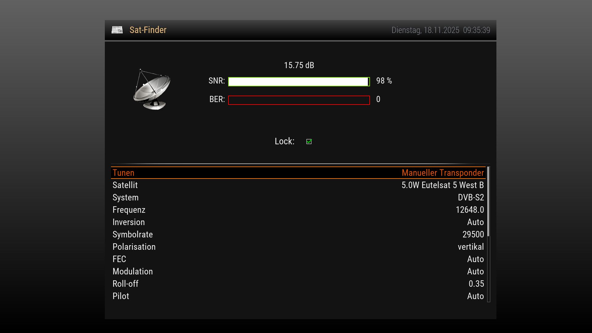

      Bitte nicht alles auf einmal - verabredet ist erstmal direkt anzuschließen und die Diseqc Steuerung so erstmal zweitrangig. Abgesehen davon zeigt sein Bild ja, dass FransatInfo korrekt durchgeschaltet ist. Von daher ist davon auszugehen dass das zweite Bild im Post 39 einfach falsch platziert ist.
      @jonasderel
      Editiere bitte mal dein Post 39 und nimm das zweite Bild raus damit diese Nebelkerze vom Tisch ist.

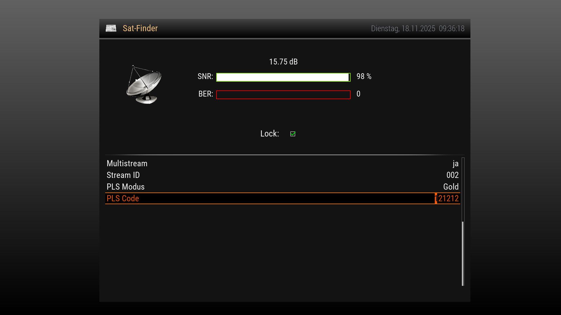

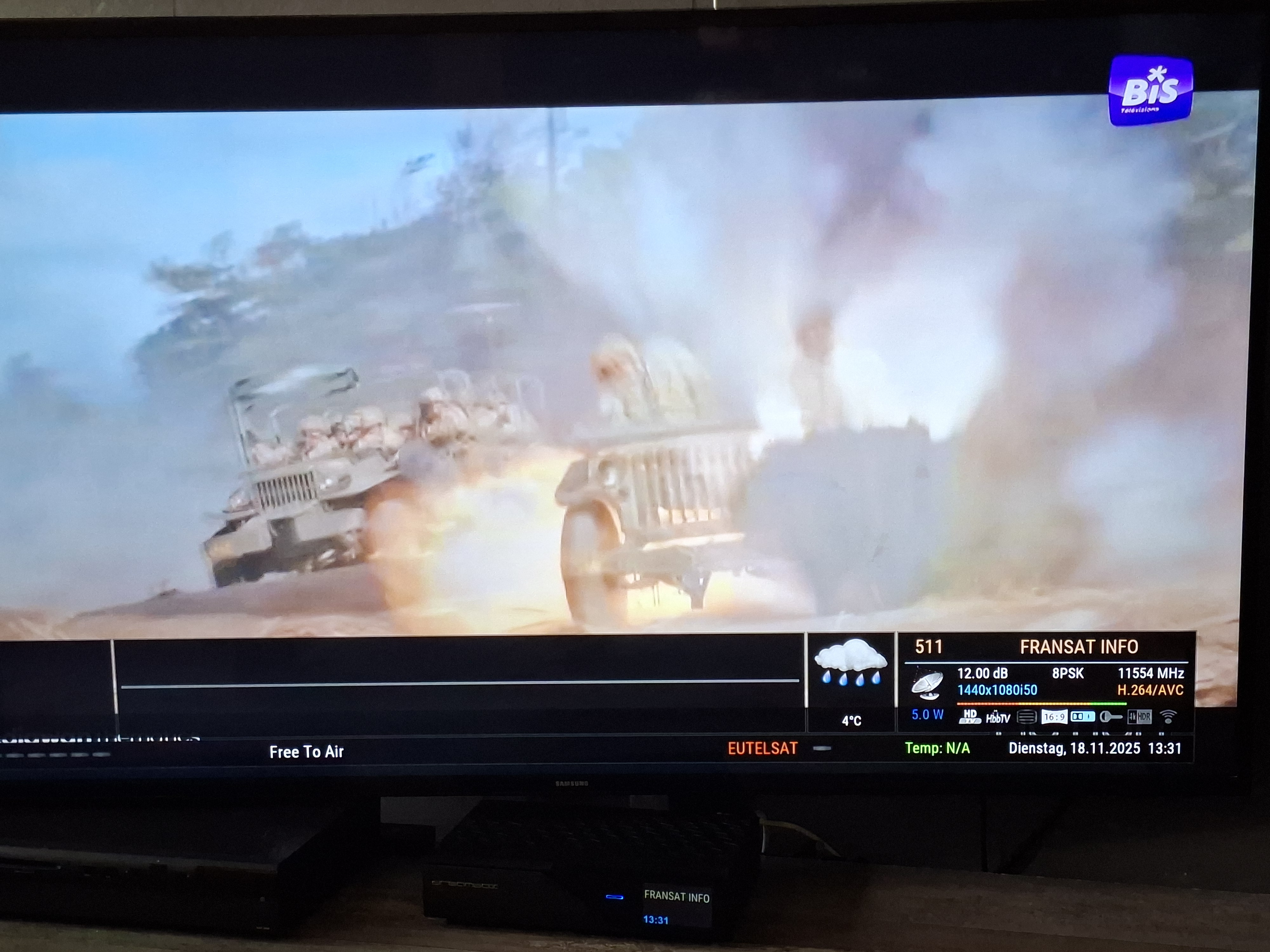

    • Alex2018 schrieb:
      Tach,
      ohne mehr Infos wird das nichts:
      • Hat sich der Pegel auf Fransat Info 11554V verändert oder immer noch gleich schlecht 12dB? Wenn gleich, Diseqc Schalter schonmal ausgeschlossen.
      • testweise Tuner oder das Gerät tauschen
      • Antenne und Zuleitungen prüfen
      • Hat sich der Pegel auf Fransat Info 11554V verändert oder immer noch gleich schlecht 12dB? Wenn gleich, Diseqc Schalter schonmal ausgeschlossen. Ja immer noch 12db
      • testweise Tuner oder das Gerät tauschen habe nur noch die Dreambox920 die Vu wurde Verkauft aber da lief es habe nichts geändert
      • Antenne und Zuleitungen prüfen Die Zuleitung ist Ok
      Habe nichts drangeändert an der Antenne nur das ich von Vu+ zu DM920 gewechselt habe .Es lief mit der Vu einwandfrei
