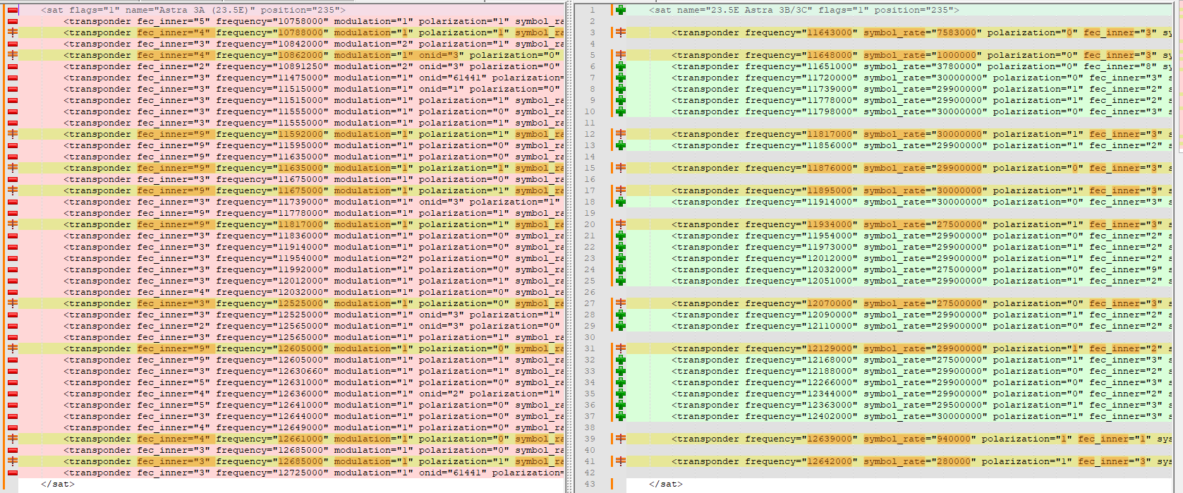

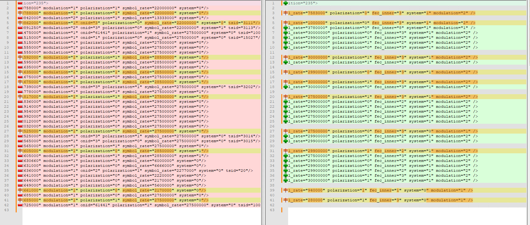

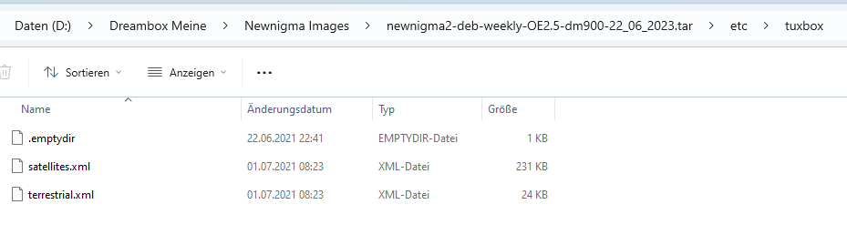

    • Habe mal das Image Entpackt
      Datenstand der XML ist 01.07.2021 aus dem Original Image
      Wenn ich dann die Neue mit der alten Vergleiche stimmt da einiges nicht
      habe mal die Dateien angehängt
        17,31 kB, 929×247, 1.294 mal angesehen
        240,11 kB, 1.677×699, 1.296 mal angesehen
        225,09 kB, 1.720×731, 1.221 mal angesehen
    • Ja, und wenn nächste Monat nachschaust. dann stimmen diese neue auch nicht mehr mit dem heutige Version...
      1 zur 1 unterscheiden, kannst du auch nicht. da die Spalte nicht in die selbe Reihenfolgen sitzen.
      Enigma bewertet das satellites.xml auch erst wenn du die Box neugestartet hast. Davor wird nur das was im cache vorliegt abgegeben.
      ... und nochmal erneut: Du brauchst normalerweise NUR! ein einzige passende Frequenz das auf dem Satellit vorhanden ist, das die Box ausließt. Damit wird dann alle Frequenz gescannt (Netzwerksuche: Ja). Neue Frequenz werden aber nicht im satellites.xml eingetragen.
