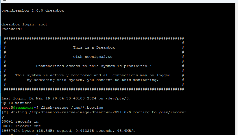

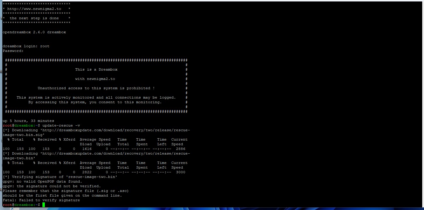

    • Joey schrieb:
      RescueLoader lokal installieren: [gelöst] DM ONE geht nicht in Rescue Mode
      Download originaler RL für die Two (dreambox-rescue-image-dreamtwo-20211029.bootimg): dreamboxupdate.com/opendreambo…images/dreamtwo/index.php
      Betreff Update BootLoader und Frontprozessor: Probleme mit flash-scripts flash-fsbl
      Danke joey aber irgendwie wird das trotzdem nicht geupdatet. Ich habe die anweisung befolgt, es spielt auch etwas rauf, aber ich glaube instalieren tut es nichts. Es ist alles original, und ich habe auch noch nie den Rescueloader actualisiert.

    • Laut deinem Bild wurde der letzte, offiziell frei verfügbare, originale RescueLoader fehlerfrei installiert. Der hat kein Ablaufdatum. Das hat nichts mit irgendwelchen Versionen von gutemine zu tun. Wenn du etwas von gutemine installiert hast, findest du Support dort: boxpirates.to/
      Hier in dem Thread geht es übrigens nicht um den RescueLoader, sondern um ein Update des Frontprozessors. Für den Threadersteller wird es hier jetzt schon verwirrend genug, da sein Problem nicht mit dem RescueLoader zusammenhängt.

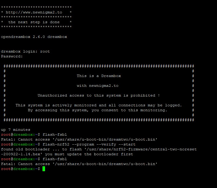

    • Also wenn ich per Telnet den Befehl flsah-fsbl eingebe dann kommt
      Fatal: Cannot access '/usr/share/u-boot-bin/dreamtwo/u-boot.bin‘
      Hab ich eventuell ein falschen Befehl eingegeben, wenn ich den wiederholt eingebe dann kommt das gleiche wieder oder muss ich ein anderen Befehl eingeben.

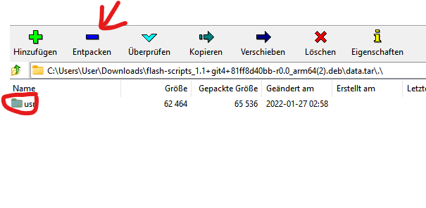

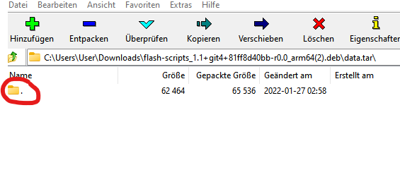

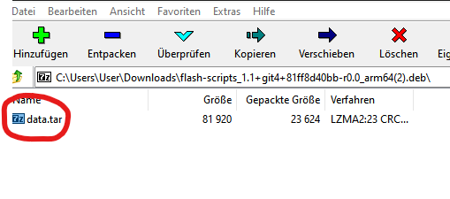

    • - board.newnigma2.to/wbb4/index.…1ff8d40bb-r0-0-arm64-deb/ downloaden
      - heruntergeladene Datei mit 7zip öffnen
      - Doppelklick auf data.tar
      - Doppelklick auf den Punkt
      - usr entpacken
      - das jetzt auf dem PC befindliche, entpackte Verzeichnis "usr" per ftp auf die Box ins Root kopieren, vorhandene Dateien überschreiben
      - flash-fsbl ausführen
      - flash-nrf52 --program --verify --start ausführen
      - reboot ausführen

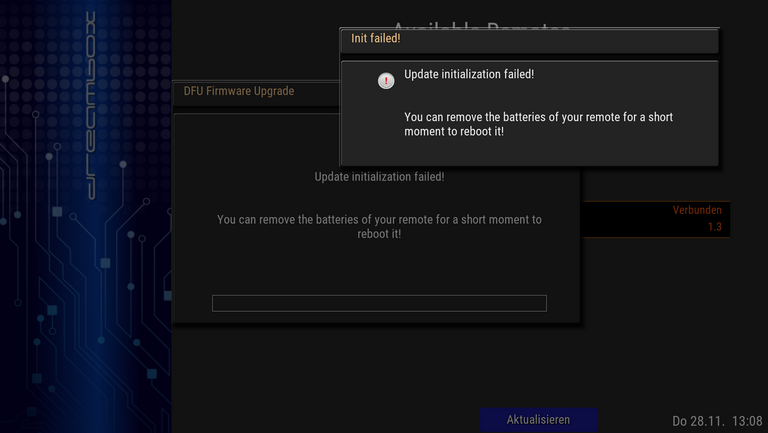

      Aktualisierung der Bluetooth-Fernbedienung selbst (nur RCU-BT):
      Nach dem Neustart steht unter "Einstellungen > Geräte > Bluetooth Remote Setup" die rote Schaltfläche "Update" zur Verfügung.
      Bitte beachten, dass eine Fernbedienung gekoppelt werden muss, um zur Aktualisierung berechtigt zu sein.
      Taste Rot drücken, um den geführten Aktualisierungsvorgang zu starten, den Anweisungen folgen.
      Auf den Ortner usr aber noch mal 2 x draufklicken und dann erst den inhalt ins root schieben!
