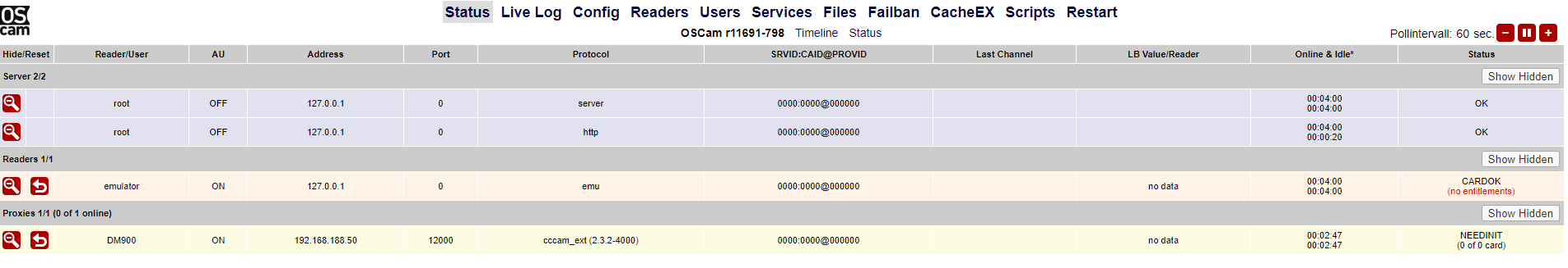

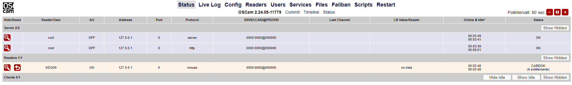

    • Also... Ich bin irgendwie zu doof. Ich habe meine alte Server/Client Konfig mal von einem Bekannten machen lassen und nie selbst angepasst (Server DM900, Client DM520).
      Aber es wird momentan nicht hell auf den Clients (DM900 / DM520). Wo ist ja erstmal egal.
      Hier mal die Logs vom Server (meiner selbstkompilirten OSCam) und dem Client (DM900) incl. Screenshots vom Webinterface. Ich sehe 0 Fehler aber es wird nichts hell.
      Ich verstehe es nicht.
      Wer findet den Fehler?
      Danke und Gruß

    • Was mir grad auffällt:
      Wenn die DM900 als Server läuft, dann muss dvbapi aktiviert sein. Sonst bleibt es auch auf der DM900 dunkel.
      Auf meinem NAS ist die OSCam durchaus mit DVBAPI Support kompiliert. Aber der Fehler ERROR: Could not detect DVBAPI version. (wenn ich es in der oscam.conf aktiviere) rührt ja wohl daher, dass auf meinem NAS das Device /dev/dvb/... gar nicht vorhanden ist. Nein: Auf dem NAS läuft kein Kodi/TVHeadend.
      Aber wenn ich @JERKBALL richtig verstehe, brauch ich das ja auch nicht.
      Naja, mal sehen, was die richtigen Profis finden. ;)
      Grüße
    • es steht doch beim Client ganz klar:
      Needint -> cccam Protokoll sieht keine Karte.
      Auf der Serverbox bzw Nas auch alle Group und anderes richtig für (joerg, au=auto (1 reader)) ?
      DVBAPI -> nutzt Du nur auf einem Linux Receiver, da Deine Nas nur ECM`s oder gesendete EMM`s abarbeitet, benötigt die Oscam auf der Nas keine API.
