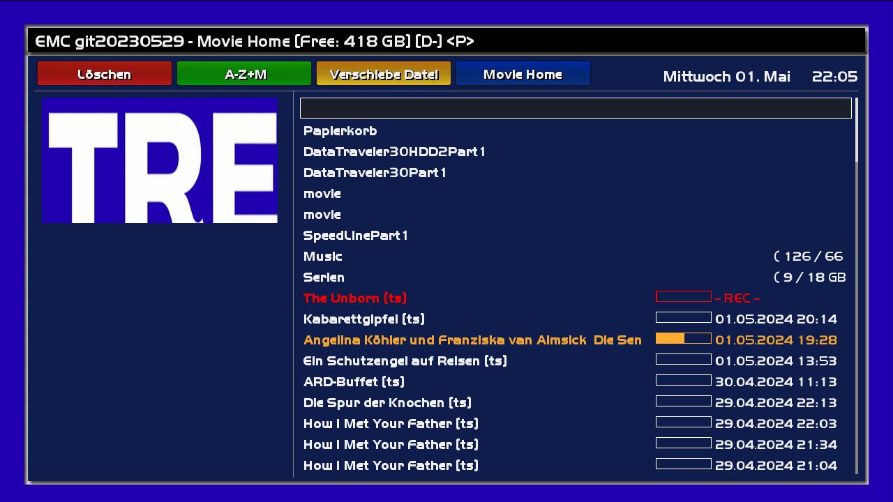

    • Naja, das war wohl nix.
      Habe den USB-Stick mit exFAT formatiert und ihm den Namen (in Windows) USB-HC gegeben.
      Leider scheint er im EMC immer noch mit dem Namen der Hardware auf: DataTraveler30HDD2Part1. Wieso der Name so komisch ist, interessiert mich bitte auch.

    • Enigma2 mountet über den automounter über die Device ID , d.h. der mountpoint wird über die Device ID automatisch generiert (/dev/disk/by-id/)
      mounte den USB Stick einfach manuell über im Gerätemanager oder über die fstab nach z.B. /media/usb
      mit exFat wirst du aber keine Freude haben, besser FAT32 (nur 4GB max. file size und keine Linux Dateiberechtigungen) oder noch besser ext4

    • Geh einfach in den Geräte Manger und wähle den Stick aus und lösche den Einhängepunkt - falls vorhanden
      dann den Stick initialisieren und dann den Einhängepunkt manuell wählen
      entweder legst du z.B. /media/usb oder wie auch immer der mountpoint heissen soll im Terminal oder über FTP an und wählst in dann im Gerätemanager aus - oder du legst den Ordner im Gerätemanager mit der FB an
      alternativ über die fstab am besten über die uuid der 1. Partition mounten, die findest du mit blkid raus

    • Das, was ich mir nicht vorstellen habe können, habe ich nun Dank @Fred Bogus Trumper tatsächlich geschafft:
      Ich habe den neuen Stick am PC mittels AOMEI Partitionsassistent auf ext4 formatiert (vorher umbenannt auf USB-Videos).
      Dann im Gerätemanager auf den Stick geklickt und den Einhängepunkt manuell gewählt und das vorher erstellte Verzeichnis (/media/USB-Videos) händisch eingegeben. Und, siehe da, im EMC ist der USB-Stick zu erkennen.
      Dann bin ich mutig geworden und habe das gleiche mit dem exFat formatierten USB-Stick gemacht: habe den Einhängepunkt (hatte bereits ein Verzeichnis /medi/USB-HC) ebenfalls händisch eingegeben und auch dieser Stick ist sichtbar und auch die darin enthaltenen .mp4 können klaglos abgespielt werden.
