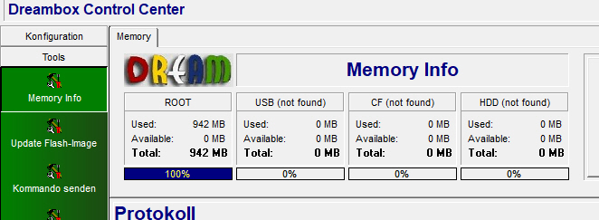

      seit gerade startet meine DB920 nicht mehr. Ich habe eine grüne Anzeige bekommen, dass es Softwareprobleme gibt und seitdem nur noch Zahnrädchen. ICh habe eine über USB angeschlossene WD-Festplatte dran, die schon fast voll ist. Bin über DCC reingegangen und sehe auf der Platte nur noch einige Dateien mit gestriegem Datum. Anbei die Crash.log. Hab auch schon andere Platte angesteckt bzw. nur über innere Platte gestartet, Funktionierte aber leider auch nicht.
      Ich hab gesehen. dass Crash.log 0 Bytes hat. Weiterhin ist Netzwerk über DCC zur DB920 ok, kann auch media-Daten anzeigen, aber die DB920 mit d. richtigen IP-Adresse nicht auf PC über Browser aufrufen !
      Habe gerade gesehen, dass über DCC angezeigt wird dass root-direktory 100 % voll ist und auch keine HDD erkannt wird ??
      Danke

    • hat auch beim Nachprüfen 0 Byte. hab probiert Flash-Speicher über DCC telnet zu prüfen kommt aber für mich nichts logisches raus. und in DCC Übersicht meldet er wohl dass root-Dir voll ist oder ? siehe Screen.

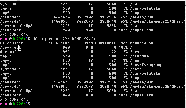

      Speicherplatz des flash prüfen
      df -h /
      Habe jetzt über telnet gefunden dass offensichtlich flash voll ist. Kann ich den einfach über den folgenden Befehl leeren ohne dass System zusammenbricht ?
        214,41 kB, 781×570, 628 mal angesehen

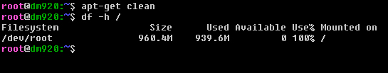

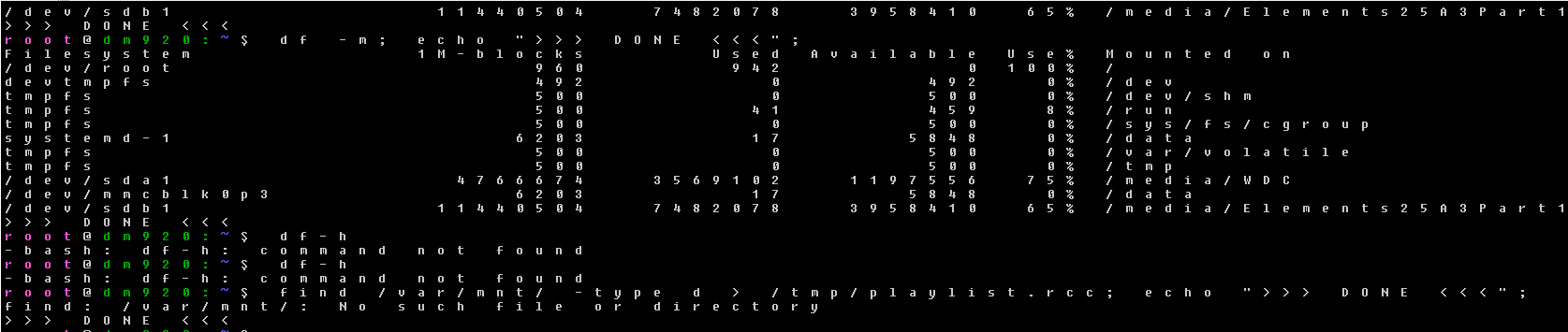

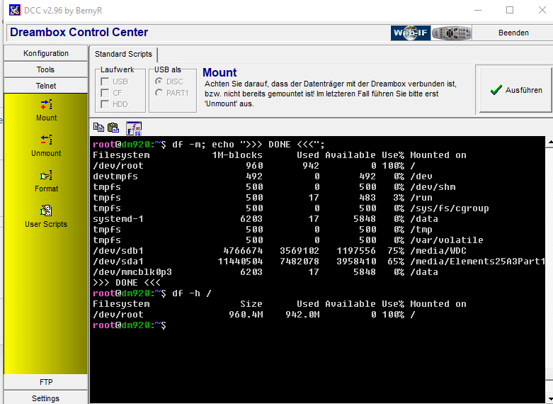

    • Hab jetzt über apt get clean versucht etwas Speicher frei zu bekommen. siehe screen . Box startet aber trotzdem nicht ?
      Versucht über du Befehl Dateien im flash anzuzeigen, funktioniert aber nicht ?
      Habe jetzt : apt-get clean, kam keine Fehlermeldung , Speicher ist aber scheinbar trotzdem noch voll und DB statet nicht. Bin leider jetz mit meiner Weisheit am Ende ! Gibt es da noch ein anderes besseres Tool als das DCC V. 2.96 ?
        29,62 kB, 545×103, 662 mal angesehen

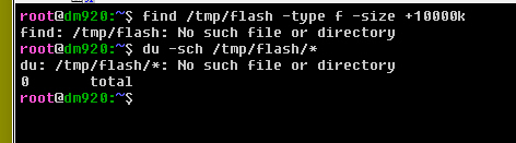

        36,73 kB, 472×131, 647 mal angesehen
      Dieser Beitrag wurde bereits 4 mal editiert, zuletzt von martl28 ()
    • Das hast du aber schon zuerst gemacht:
      mkdir /tmp/flash
      mount -o bind / /tmp/flash
      Sonst funktionieren alle danach aufgeführten Befehle nicht
      Gruss
      Dre
      Boxen: diverse
      Developer Project Merlin

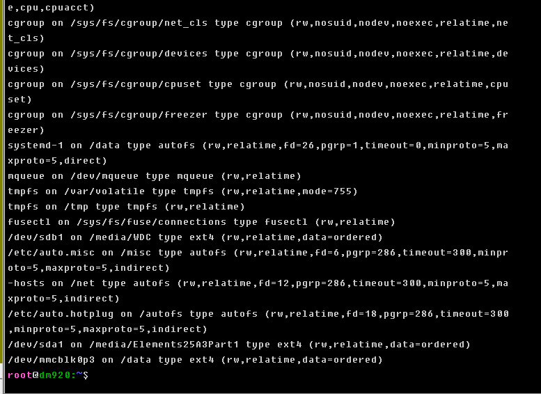

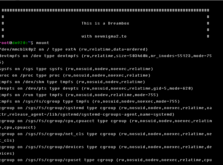

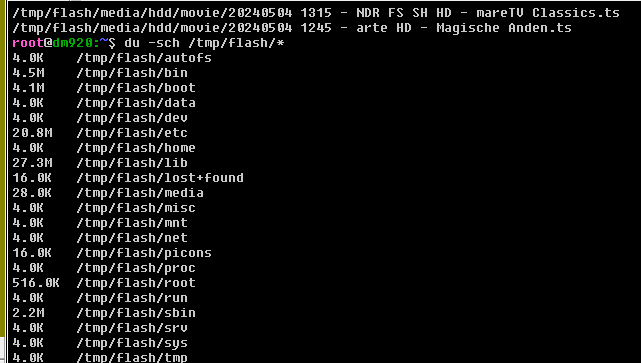

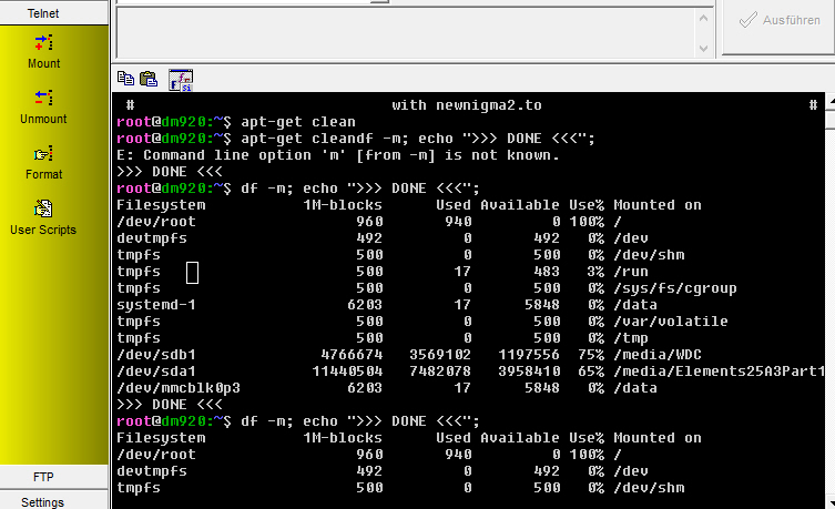

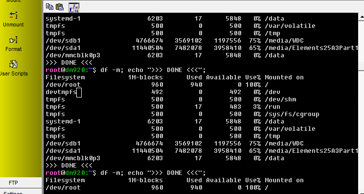

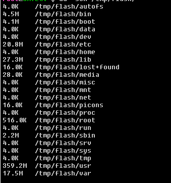

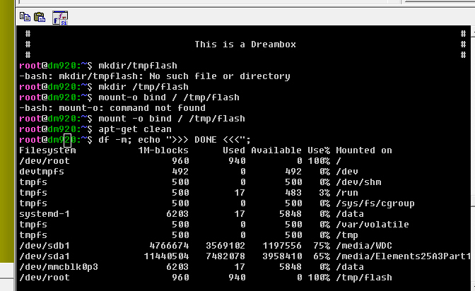

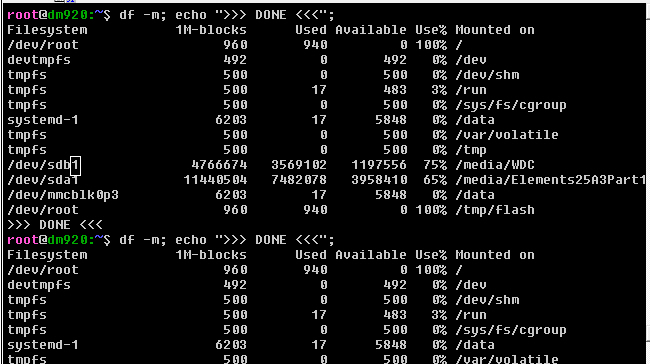

    • Habs jetzt so gemacht, dann apt get clean ausgeführt und das kam dann in der Anzeige (teilweise ähnlich bzw. überchneidend die Screens gemacht !) Die externe wahrscheinlich volle USB-Festplatte abzuhängen und neu starten hat leider auch nichts gebracht
        155,78 kB, 753×459, 644 mal angesehen
        158,07 kB, 744×396, 761 mal angesehen
        142,56 kB, 672×412, 673 mal angesehen
        112,85 kB, 650×364, 808 mal angesehen
        112,54 kB, 641×373, 849 mal angesehen
      Dieser Beitrag wurde bereits 1 mal editiert, zuletzt von martl28 ()
    • bei dem Befehl:
      ist vor dem -o ein Leerzeichen.
      Das hast du vergessen, weshalb der Befehl mit einem Fehler endet.
      Wenn der Befehl dann funktioniert, dann auch die anderen "du..." und "find..."-Befehle von hier ausführen, um die großen Files zu finden,

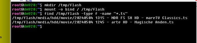

    • Entweder per FTP verbinden und dann damit die Files kopieren/löschen.
      Oder händisch im Telnet mit den Befehlen rm (löschen), cp (kopieren) oder mv (verschieben).
      Die genaue Syntax dieser Befehle musst du dir schnell mal im Netz suchen.
      Gruß Sven (aka Dreamy)
      DM920 mit unstable OE2.5 DP
      One und Two mit OE2.6 DP AIO

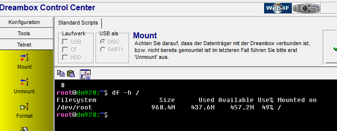

    • hab 2 ts-Dateien über FTP gelöscht u. flash-Inhalt sieht jetzt so aus, aber Box startet immer noch nicht, Soll ich apt-get clean Befehl machen ?:
        74,37 kB, 339×362, 862 mal angesehen
        96,94 kB, 641×363, 643 mal angesehen
    • Was zeigt denn jetzt df -h / ?
      Was passiert beim Versuch die Box zu starten ?
      Kommt da ein GS (Green Screen) ?
      Wenn ja, dann mal schauen, ob es in /media/hdd jetzt ein chrashlogfile gibt, was größer als 0 Byte ist und das hier hochladen.
    • Jetzt wäre flash nur 49% belegt, Box startet aber trotzdem nicht. zu volle externe USB Platte kann´s ja nicht sein oder ? Green Screen kommt keiner nur dauernd "Zahnräder". Im media-> hdd liegt nur Crash-File mit 0 Byte. Ich versteh auch nicht warum ich die Box nicht im Browser über IP-Adresse aufrufen kann, wahrscheinlich weil sie nicht gestartet ist !?
        113,57 kB, 684×267, 739 mal angesehen
