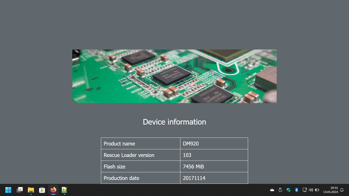

N'Abend,
Hmm ... für die 920er sieht das immer noch schlecht aus. Von den u.g. Links sind die Binaries unterschiedlich und die *sig Datei für das zImage komplett fritte.
dreamboxupdate.com/download/re…escue-image-dm920.bin.sig
dreamboxupdate.com/download/re…se/rescue-image-dm920.bin
dreamboxupdate.com/opendreambo….14-r0-dm920-20200715.bin
dreamboxupdate.com/opendreambo…r0-dm920-20200715.bin.sig -

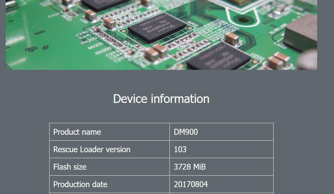

#103 ist die aktuelle Version des Rescue Loaders für Dm900, alles gut. Da kommt auch nichts mehr Neueres .....
Bei meiner 920 ist auch der #103 aktuell ...

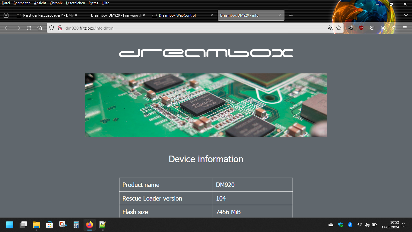

bei der 920 ist der 104 der aktuellste von dream...

jetzt das zImage-rescue-3.14-r0-dm920-20201201.bin
in /tmp installiert und ...

gutemine schrieb:
Sowohl für die dm900 als auch die dm920 gibt es das #104 Rescue Image und das ist das letzte auf dem Unstable Feed:
zImage-rescue-3.14-r0-dm900-20201201.bin
Das update-rescue wird hingegen IMMER nur das Letzte Rescue image aus dem stable Zweig bringen, was im OE2.5 halt das #103 ist.
