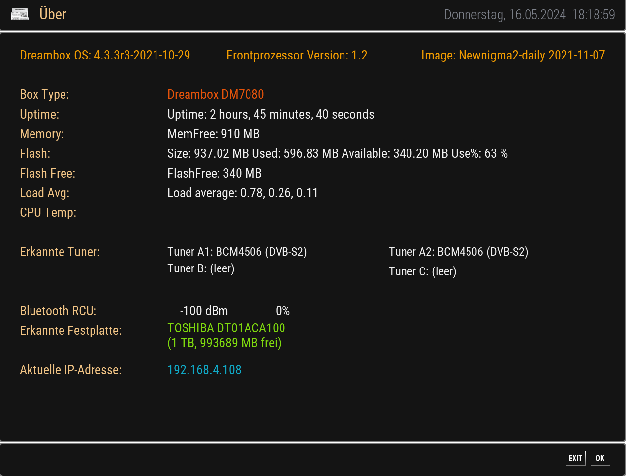

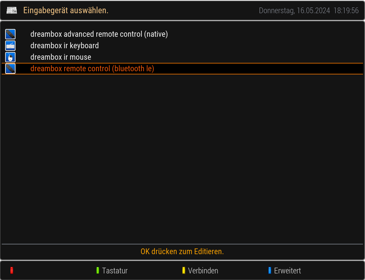

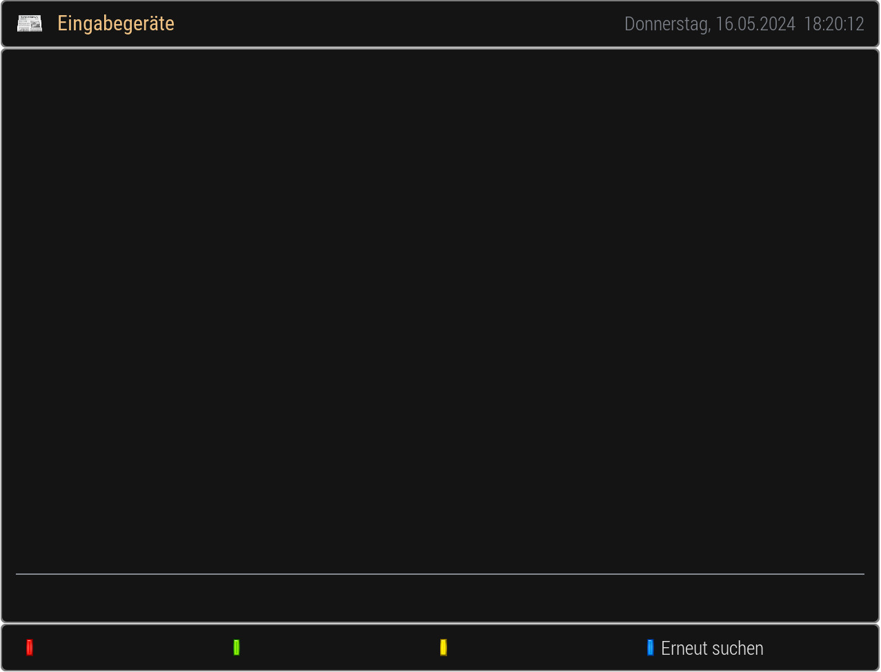

      habe mir ein Set BT-Dongle für 920/900 mit der originalen Dream RCU-BT gekauft. Die 7080 hat bereits eine BT-Modul verbaut und so lege ich das BT-Dongle erstmal zur Seite für später. Jetzt habe ich nun schon rumgelesen und die Anleitung studiert, bekomme sie aber verflixt und zugenäht nicht per BT mit der 7080HD zum Laufen. Gehe ich in das entsprechende Menü für Eingabegeräte und drücke die gelbe Taste für "Verbinden" findet sich die RCU-BT nicht. Dachte mir - probier ich mal eine weitere 7080, selbes Problem. Stehe total auf dem Schlauch ...

    • N'Abend,
      sorry für die späte Rückmeldung. Ich habe einen Austausch bekommen und die FB wird jetzt mit der 7080 gefunden. Hab die FB gepairt und der LED-Ring der BT-FB wechselt die Farbe von weiß in lila. Leider klemmt sich kurz nach dem Pairing das E2 System komplett weg und reagiert nicht mal mehr auf die alte RC10. Auch über die Frontbedienbuttons keine Reaktion mehr. Über die SSH Konsole kann ich das System mit "systemctl restart enigma2" wiederbeleben bis zum nächsten Klemmer. :(
      Hab mal gesucht und ältere Beiträge im iHAD gefunden mit identischem Fehlerbild. Leider ohne Lösung. Kommt die 7080 damit ich nicht klar oder fehlt da noch irgend etwas? Wenn die FB so schlecht wäre, müsste es doch noch mehr Beiträge dieser Art geben. Rätselhaft ...
      Update 8-Juni-2024
      Das mitgelieferte BT-Dongle in einer meiner 920er eingesetzt. Läuft sauber ... liegt wohl also an der 7080. Werde ich mal mit einer anderen 7080 kreuzprüfen.
