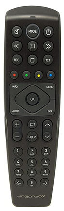

    RC10
    Beleuchtung des Dream-Schriftzugs aus-/einschalten
    OK-Taste und die DREAM-Taste für ca. 3 Sekunden gedrückt halten, bis die Dream-Taste dauerhaft leuchtet.
    Mit den Zifferntasten 0-9 die Nachleuchtdauer einstellen (0=aus, 1-9 Leuchtdauer in Sekunden).
    Reset
    Für einen Komplettreset der Fernbedienung TV-Taste und OK-Taste drücken bis die TV-Taste leuchtet. Direkt im Anschluss 999 eingeben.
    Lernmodus
    Originale Fernbedienung und Dream-Fernbedienung im Abstand von ca. 3 cm mit der Sendeseite gegenüberlegen.
    TV-Taste und OK-Taste drücken bis die TV-Taste leuchtet. Direkt im Anschluss 888 eingeben.
    Die zu belegende Taste auf der Dream-Fernbedienung drücken und im Anschluss die gewünschte Taste der Quell-Fernbedienung drücken. Die Funktion der Taste der Quell-Fernbedienung wird übernommen.
    Hinweis: Es können nur Tasten für den TV-Modus angelernt werden.
    Programmierung mit einem Code
    OK-Taste und die TV-Taste für ca. 3 Sekunden gedrückt halten und dann den Code entsprechend der Codeliste eingeben.

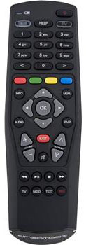

    RC20
    Anleitung und Codeliste: siehe Anhang

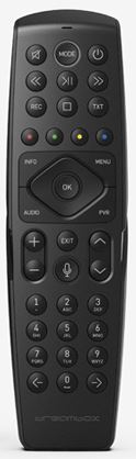

    RCU-BT
    Anleitung: siehe Anhang

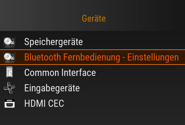

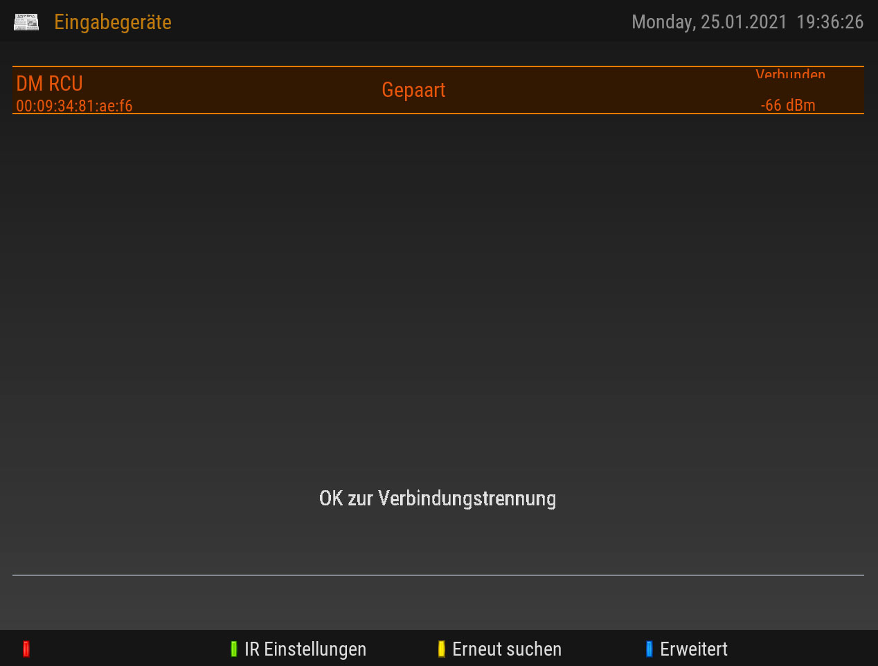

    Die Programmierung der Infrarotcodes erfolgt über das Menü der Dreambox (aktuell nur mit der One und Two möglich).
    Hauptmenü > Einstellungen > Geräte > Bluetooth Fernbedienung - Einstellungen
