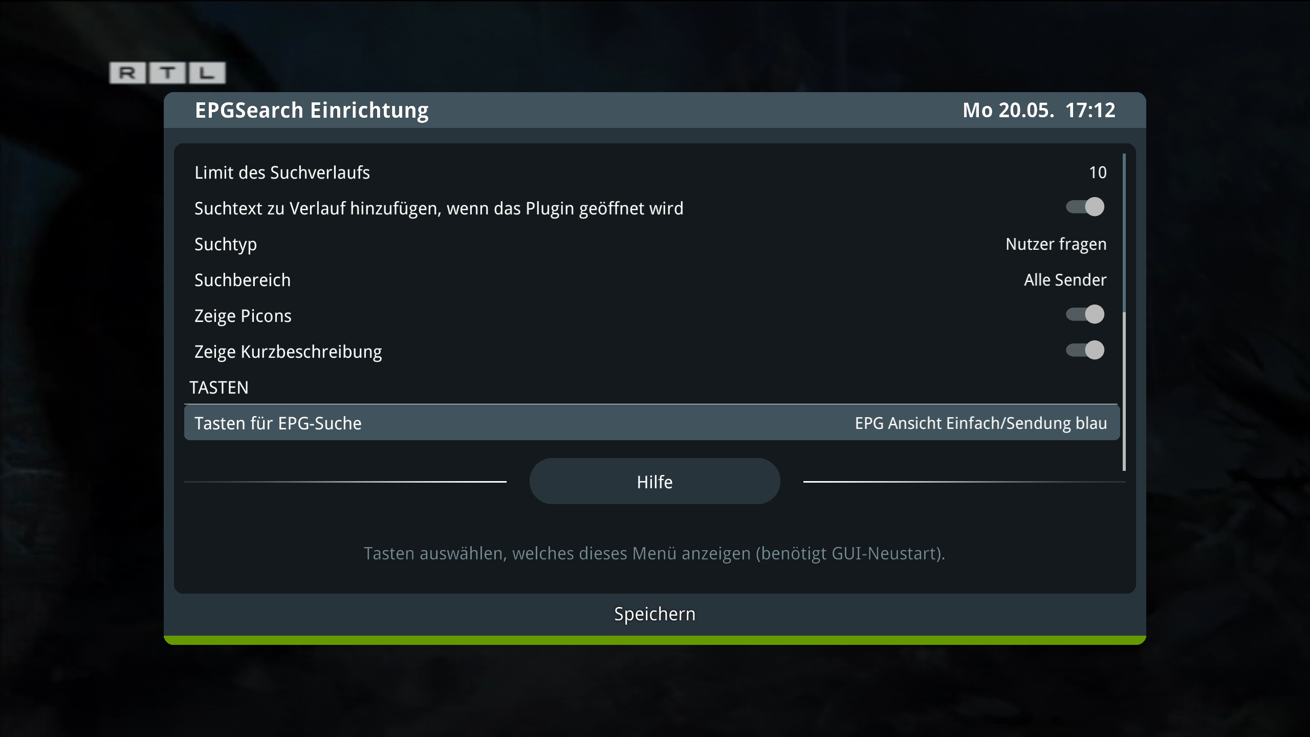

    • Kommt halt drauf an welche Plugins du da alles installiert hast ,ja bei einigen geht das auch einszustellen.
      Bei EPG Suche zb kannst einstellen unter welcher Taste du das gern haben möchtest ,da kannst auch das aus der Kanalliste unter ROT entfernen.

      @zombi Danke das war es , hab EPGSearch erst mal auf "Blau" gelegt! Kann es ja wieder ändern!
      Und "Autotimer" deinstalliert und jetzt funktioniert es!
