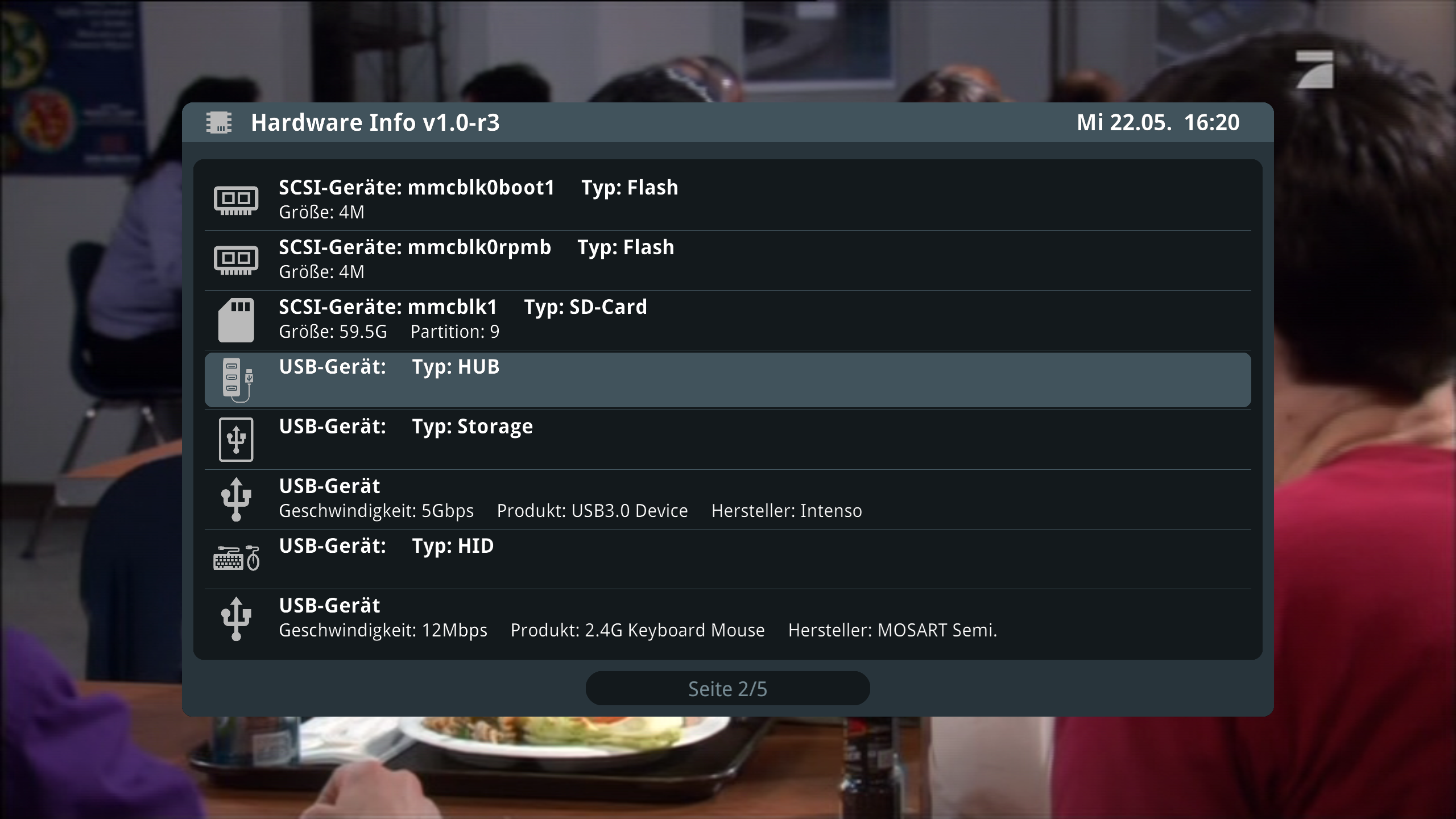

    • Ich hab diesen dran an meiner Two und da dann eine SSD Festplatte die immer genutzt wird und die auch meine Schlafzimmerbox über Netzwerk mit nutzt sowie verschiedene 1-3 Tera Festplatten mit NTFS sowie dann auch mal einen USB Stick oder eine Mouse /Tastatur wenn ich mal unser Gemini Android 9 über SD Card nutze :D usw. das seit fast 2 Jahren und damit keine Probleme.
      https://www.amazon.de/gp/product/B07VMXG354/

    • Ich würde aber den USB 3 HUB an den USB 3 Anschluß der Dream anstecken und wenn nötig, dort dann weitere USB 2 HUBS. Besser wäre natürlich ein einziger Mehrfach USB 3 (5,6,7...fach Ausgänge) an der Draem. Die externen HUBs sollten auf jeden Fall über eine eigene Stromversorgung verfügen.
