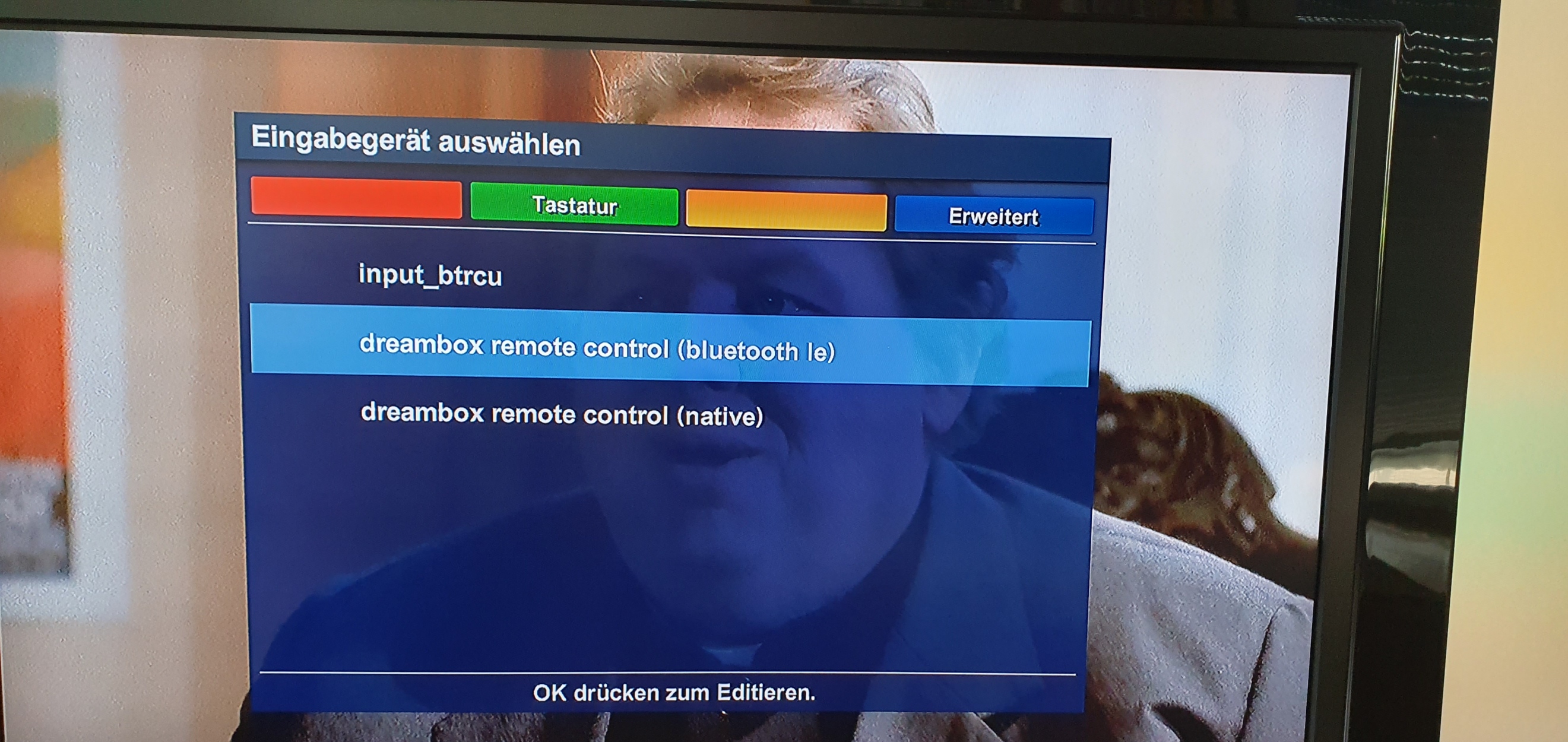

      Na auf jeden Fall wollte ich meine BT Fernbedienung verbinden. Im Menü ist zwar die Option "dreambox remote control (bluetooth ie), allerdings steht oben nicht "Verbinden". Auch nach stundenlanger Recherche bin ich nicht dahintergekommen was ich falsch mache :mauer: . Liegt es an der OS Version? Ich muss mich in das Thema erst wieder "reinarbeiten" ;)

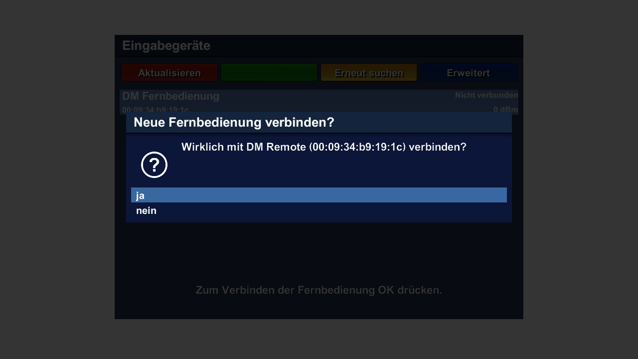

    • Irgendwei ernüchternd. Es hat alles soweit gut funktioniert. Es ist jetzt die Frontprozessor Version 1.15 installiert und mir wird auch Einstellungen > Geräte > Bluetooth Remote Setup" die rote Schaltfläche "Update" angeboten.
      Aber ich muss ja vorher meine Fernbedienung noch koppeln. Im Menü "Eingabegerät auswählen" wird mir immer noch nicht der "Verbinden" Button angezeigt. Ich schmeiß die Fernbedienung noch aus dem Fenster.
      Habe ich einen Denkfehler?
      Gruß Michael

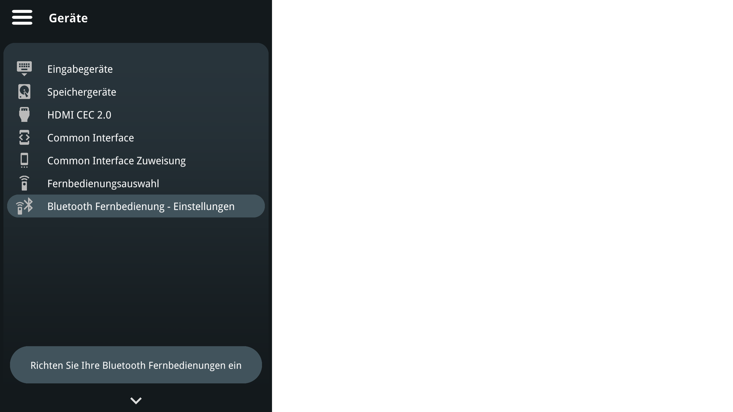

    • Du liest nicht richtig ,wer hat denn wo auch immer geschrieben das dort das stehen muss mit "Verbinden" ?
      Du gehst in Hauptmenü/Einstellungen/Geräte/Bluethooh Fernbedinung-Einstellungen und dort wird sie gekoppelt ,und da steht auch nicht verbinden auf einem Button sondern es wird mit OK Taste verbunden.
      Eventuell erstmal wirklich damit befassen und lesen und nicht wild drauf los ohne zu wissen was man macht ,dann würden dir sicherlich auch die Dinge leichter fallen.
      Vorallem du warst doch in dem richtigen Setup ,warum haste dort denn nicht gelesen was da steht ,weil da steht das man die Fernbedinung mit OK koppelt oder nicht ;)

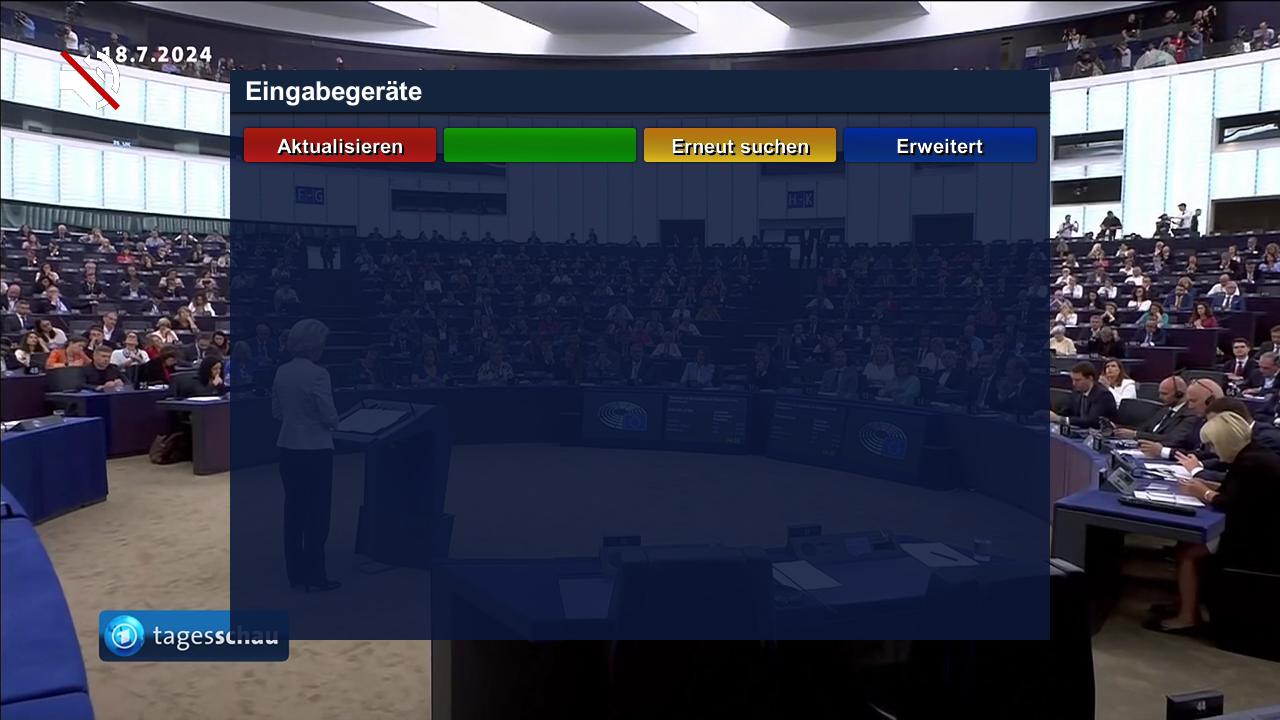

        140,22 kB, 2.560×1.440, 1.308 mal angesehen

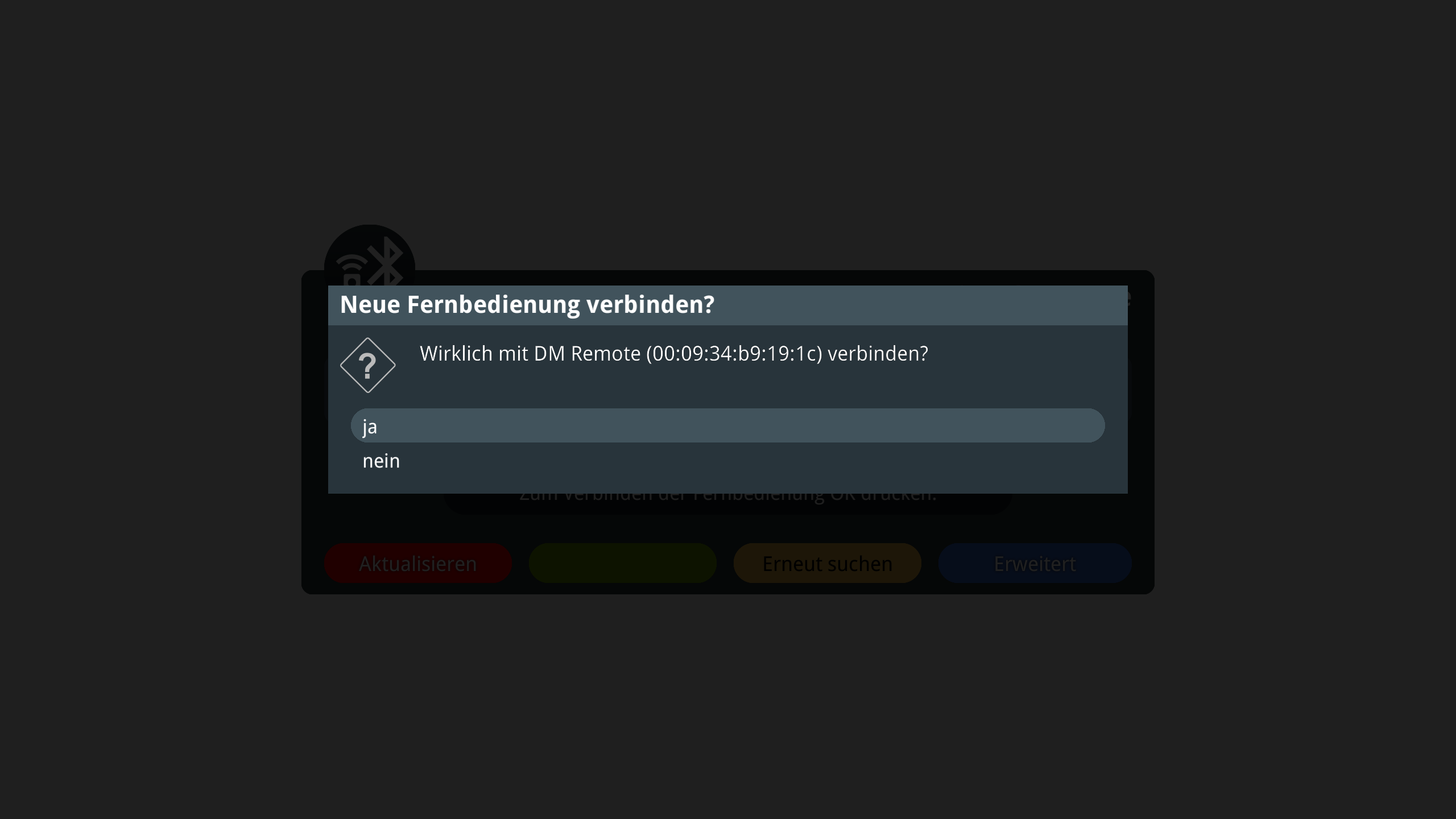

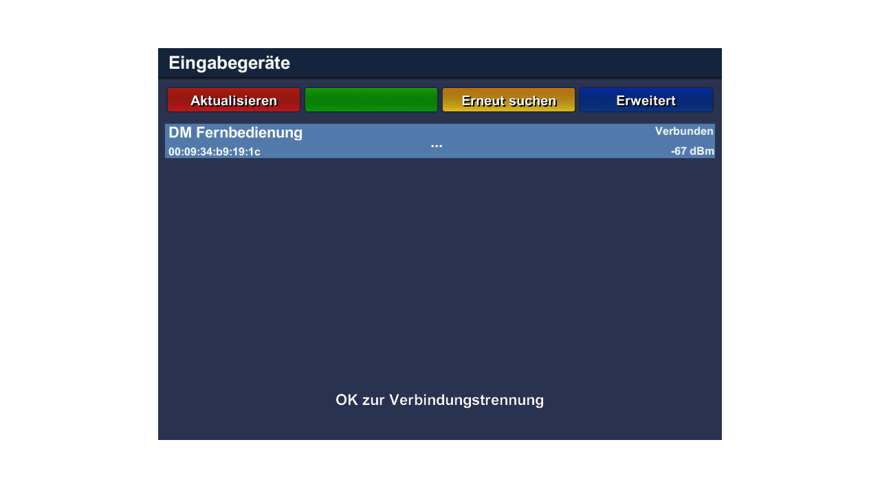

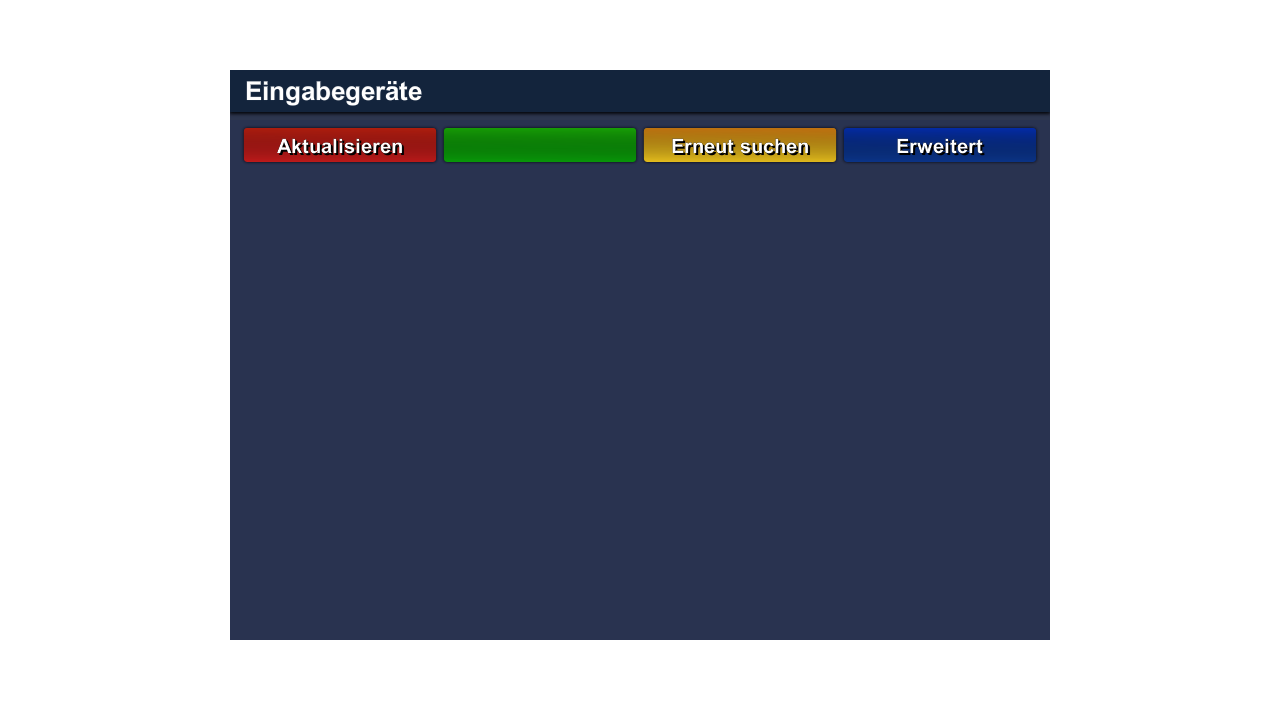

    • Ich habe inzwischen so viel darüber gelesen, ... das ich schon ganz wirr bin! Das mit der Einstellung hatte ich aus der Beschreibung: dreambox.de/download/Dreambox_…nungsanleitung_112018.pdf
      Ok wenn das direkt in dem Menü geht ist auch gut. Aber hier wird meine BT Fernbedienung nicht angezeigt. Muss ich die erst irgendwie in den Kopplungsmodus versetzten? Habe auch noch mal die Batterien raus und reingeamcht.

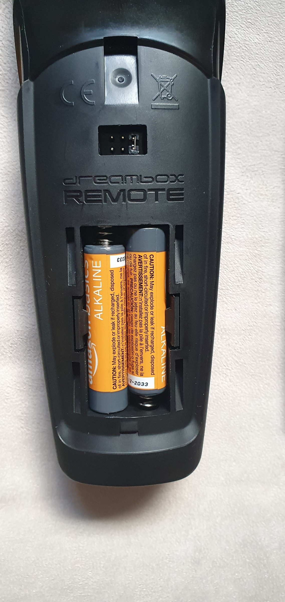

      Noch mal "Erneut suchen" da kommt nüscht. Muss man evtl. noch mit dem Jumper auf der Rückseite etwas machen?

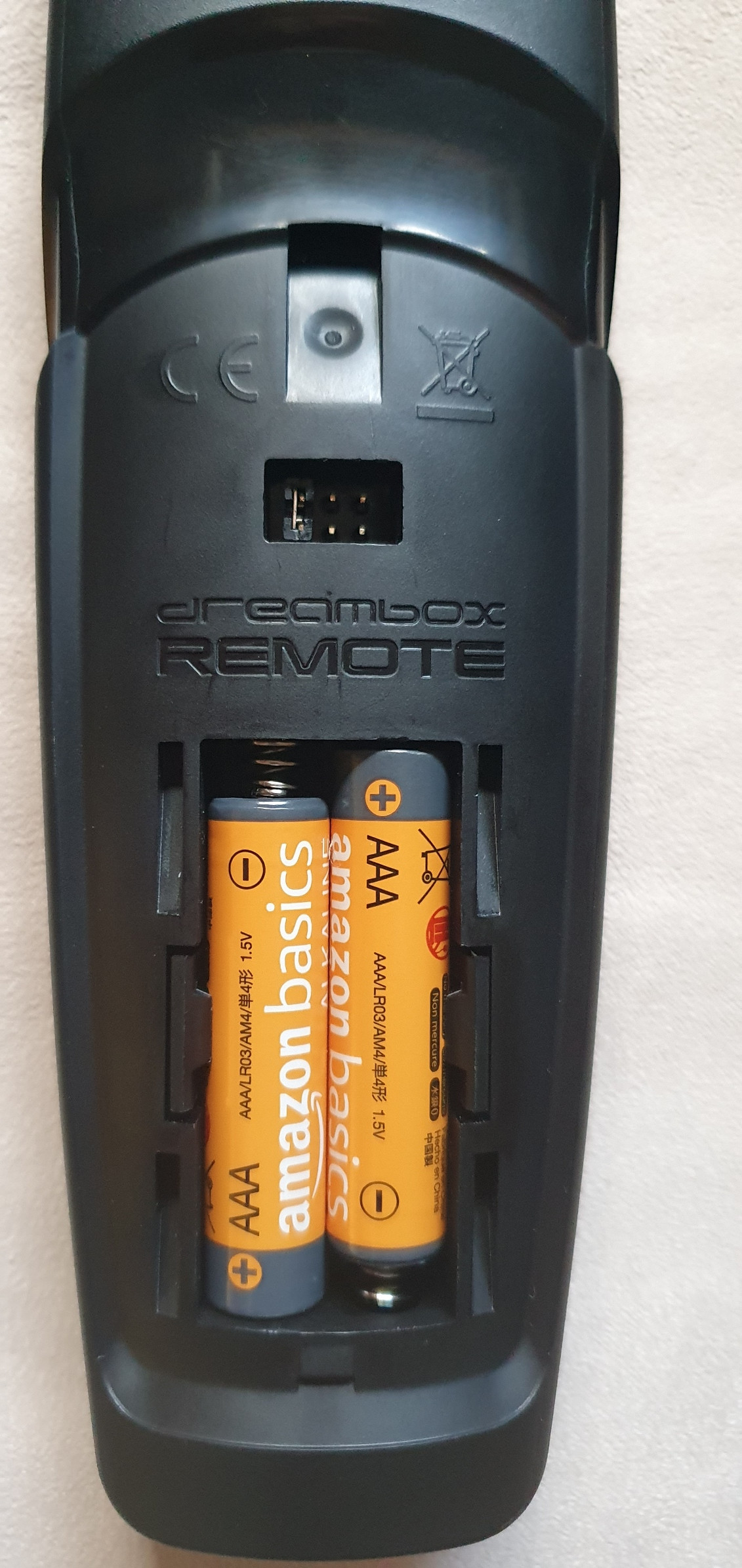

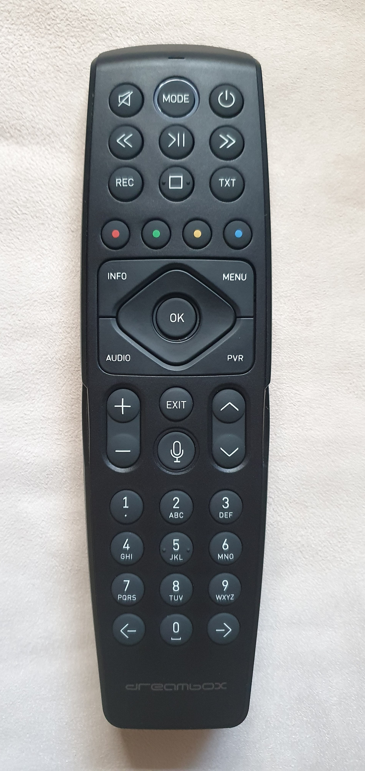

    • Bei mir ist der Jumper original links nicht rechts wie bei dir.
      Bist du dir sicher das du ne BT Fernbedinung hast ? also ist bei dir in der Mitte ein Micro auf der Fernbedinung oder ein Help Button?

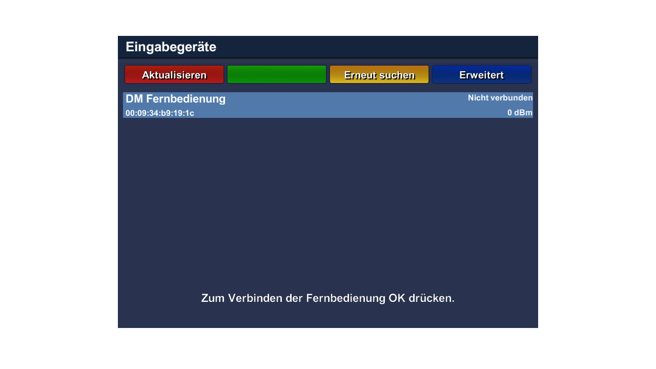

      Normal wenn die BT Fernbedinung da ist und man GELB "Erneut suchen" drückt kommt dann die Anzeige und man kann mit OK Koppeln das geht ohne weitere Sachen einzustellen.

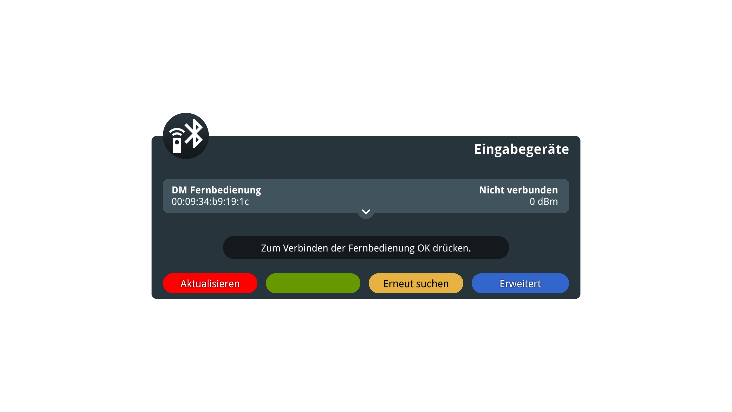

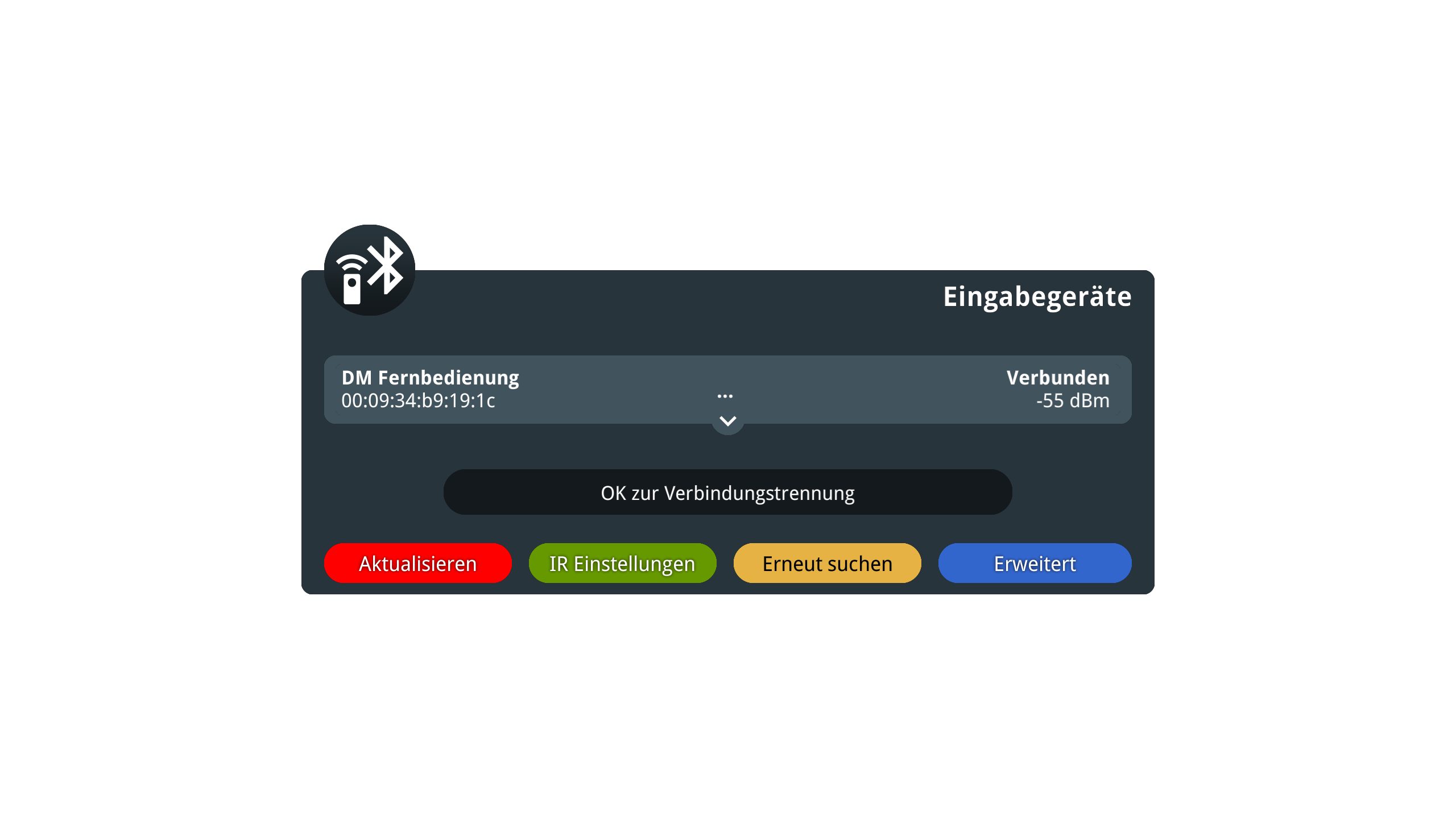

    • Wenn du frontprozesor und bootloader aktuell hast dann wüsste ich persönlich nicht warum das bei dir nicht geht ,hier ging es immer von anfang an wurde bei mir die bt.fernbedinung erkannt ,sei es bei der one oder meinen 2 two und das schon damals mit dem unstable oe2.6.
      Mit dem aio was ich seit der internen betaphase auch auf meinen Boxen nutze hatte ich auch nie ein Problem das die bt.fernbeduenung nicht erkannt wurde,es ging immer.
      Wenn du in die bt Fernbedienung neue Batterien rein machst ,vibriert diese dann? ,weil das sollte sie und dann müsste sie auch angezeigt werden.
      PS.und schauen ob die Batterien wirklich neu sind ,nicht das die leer sind ,mit vollen Batterien wie gesagt muss die Fernbedienung vibrieren nach dem einsetzen beider Batterien und der Ringoben muss farblich leuchten,ansonsten stimmt da was nicht.

    • Jup, IR geht und Batterien habe ich gestern getauscht. Die waren tatsächlich fast leer. Wenn ich die Batterien rein mach vibriert die FB und leuchtet oben. Kann ich mit dem Handy feststellen ob die FB ein BT Signal sendet? Und was haben die Pins für einen Einfluss?
    • Ich habe jetzt noch einmal alles neu geflashed, Updates installiert etc. aber wieder ohne Erfolg. Ich sende die Box zurück.
