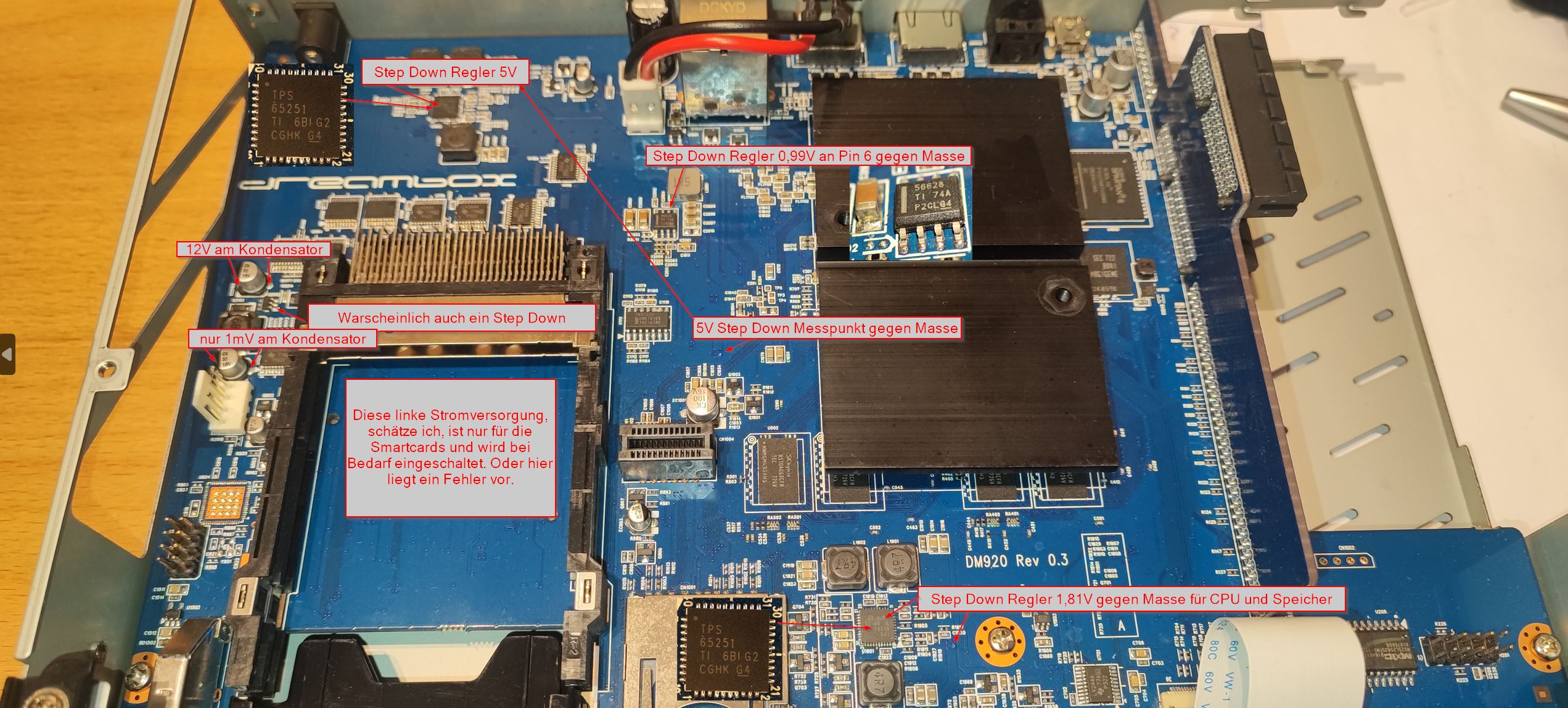

    • So habe mal bis auf einen Chip die getakteten Netzteile überprüft und ein Bild hochgeladen wo die Spannungen zu messen sind und welche Step Down Regler verbaut sind. Bis auf ganz links scheint alles richtig zu sein. der obere 5 V Regler wird recht warm so um die55 grad. Hab ich mit nem Infrarot Thermometer gemessen.
      Leider kein Rescue Boot über USB möglich, da USB Service Port tot. Dort müsste ich ja den Befehl zum Booten über USB geben.
      Ja den Ebayanbieter 50€ Reparatur habe ich auch schon gesehen. Mal schauen. Habe kein gutes Gefühl dabei.
      Habe einen Flashspeicher gefunden von MXflash (bild ganz unten rechts neben der Steckerleiste, die warscheinlich zum Flashen ist. da forsche ich jetzt weiter.Um den neu zu Flashen, benötige ich den richtigen Inhalt. Die Daten müsste ich aus einen intakten Gerät auslesen. Dort wird bestimmt auch die Seriennummer des Gerätes vermerkt sein. Früher war ja so etwas wie eine Sim Karte auf dem Board für die Echtheitsprüfung. Das ist glaube ich bei dem 920er Modell nicht mehr der Fall oder?
