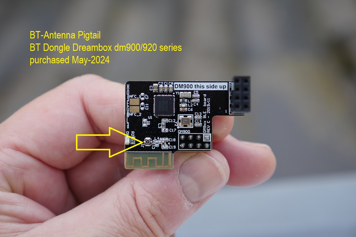

      ich hab mir für eine meiner 920er das BT-Set mit Dongle und FB zum Setpreis von 62,90€ bei HM-Sat im Mai gekauft. Die Lieferung erfolgte als Bulk-Kit ohne Verpackung.
      Die Erfahrungen sind eher gemischt und ich sehe da keinen wirklichen Mehrwert für diese Investition. Wer eine RC10 (älteres FB Modell) und freie Sicht zur Box hat, sollte bei dieser bleiben und sich die 63€ Investition sparen. Nutzer der neueren RC20 mit der bekannten schlechten IR-Performance sollten sich überlegen, ob sie 63€ in das BT-Set oder auf eine noch auf dem Markt für ca 30e erhältliche RC10 wechseln.
      Details:
      • Nach Einsetzen des BT-Dongles wird das FW-Upgrade für das Dongle angeboten.
      • Die BT-FB wollte nicht laufen (nur IR-Mode funktionierte) und ein FW-Upgrade für die BT-Fernbedienung wurde mir nicht angeboten. Deswegen meine verwunderte Frage siehe oben Punkt 2. Nach Tausch bei HM funktioniert das Set nun, allerdings habe ich mich entschieden weiter meine RC10 zu verwenden.
      Zu Joeys Bemerkungen:

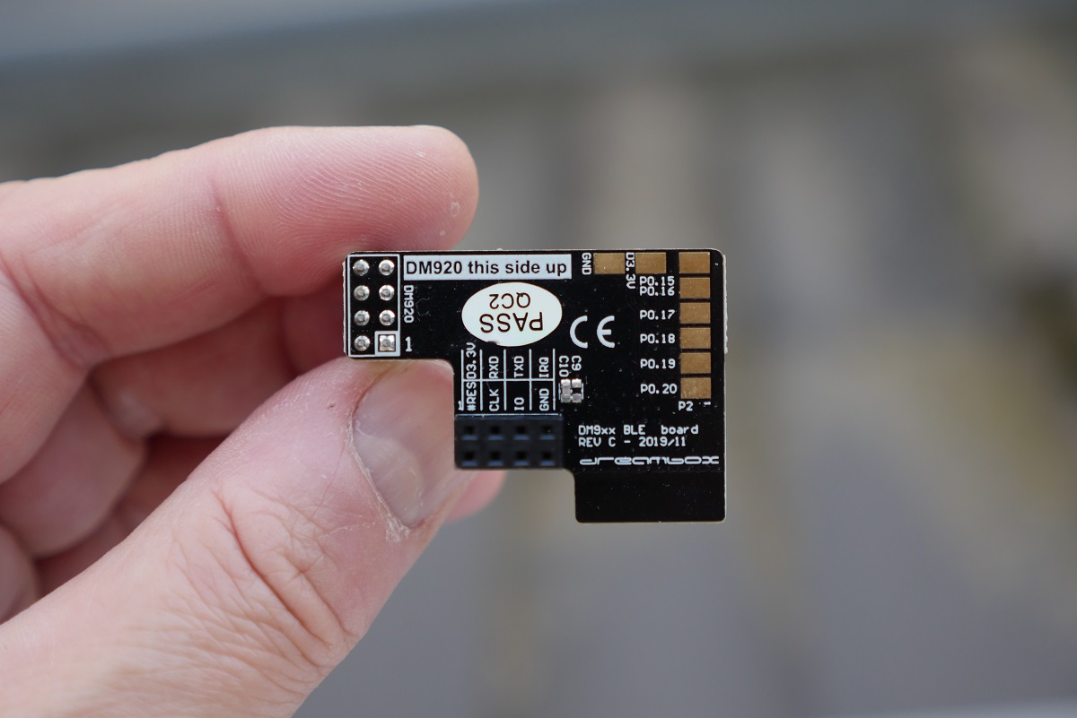

      Das Platinenlayout des BT-Dongle hat sich etwas geändert (Bild s.u.) und die Stelle an derer man mit etwas Fummelei ein Antennen-Pigtail aufsetzen konnte gibt es nicht mehr. Allerdings habe ich keine Verbindungsprobleme im Raum via BT festgestellt. Ich sehe da keine Notwendigkeit.
      Edit 5-Sept-2024 - 21:19
      Das Pigtail für eine BT-Antenne (wer es wirklich braucht?) ist jetzt ab Werk schon drauf. Surprise, surprise 8o
      Anbei die Bilder
      Dieser Beitrag wurde bereits 4 mal editiert, zuletzt von Alex2018 ()
      Anbei die Bilder
      Ich habe vor einigen Tagen 11 Dongles neu bestellt. Da war kein Pigtail drauf.
      Ich möchte diese Nachrüstung machen. Es gibt kleine Antennenmodule, die man direkt hinter der Gehäusefront anbringen kann. Erst dann wird die Reichweite von bis zu 10m hoffentlich auch erreicht. Bei der DM920 eingebaut ist die Reichweite geringer als eingebaut in eine DM900.
      Schaut mal bei Reichelt vorbei.
      Meine Frage an Alex2018: Woher bekommt man die Dongles mit bereits eingebrachtem Pigtail?
      Dieser Beitrag wurde bereits 3 mal editiert, zuletzt von Jelges ()

      mein BT-Set habe ich über HM-Sat bezogen ... Bzgl deiner Bemerkung Nichtfunktion beim 2017er Image. Die Hardware war nicht das Problem. BT kann sogar schon die ältere DM7080HD. Die softwareseitige Unterstützung in DreamOS kam aber erst 2019.
      Bei meinen Bluetoothmodulen sind die MHF4L Pigtails auch drauf. Das habe ich erst mit Vergrößerungsglas gesehen. Nochmal der Hinweis. Mein sogenanntes 2017er Image wurde damals erstellt ist aber aktalisiert auf 2024-06-09.
