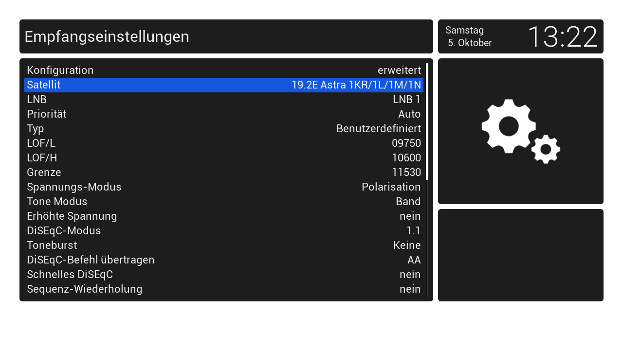

    • Hi, das kannst Du in der Tunerkonfiguration einstellen, siehe meine Astra Einstellung: statt "Universal-LNB" "Benutzerdefiniert" wählen und dann die Grenze zwischen low und high mit "11.550" eintragen und alles ist gut
      Danke, das probiere ich mal. Muss mal sehen ob ich den Punkt so auch habe. Von LNB Frequenzen habe ich nichts gesehen. Aber evtl. muss ich das erst durch eine Einstellung aktivieren. Dein Bild wird mir sicherlich helfen.
