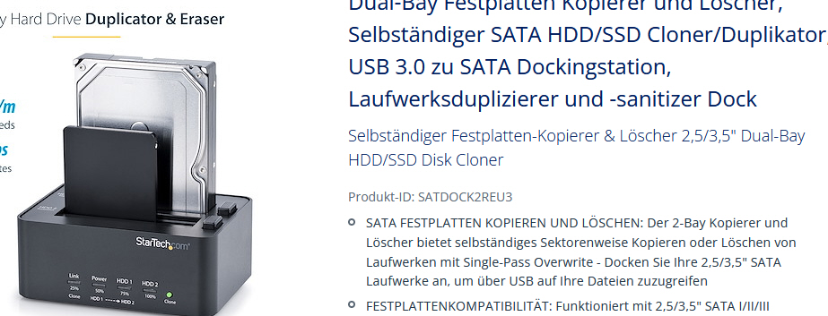

    • e 14 TB-Platte ist in einem Kopierschacht von Conrad, soe ein Docking-Gehäuse wo man 1 5,25 und eine 3,5 Zoll Platte von oben reinstellen kann mit externem Netzteil, der für 5,25 und 3,5 Zoll Platten auch zum Kopieren geeignet ist. Die andere USB-Platte - montan noch nicht angeschlossen, eine WD-My-Book 8 TB, auch mit externem Netzteil.

    • Ich würde jetzt mal behaupten, das ist mit die "komplizierteste" Art, eine HDD an einem Receiver zu betreiben. Ich lasse mich da aber auch gern eines Besseren belehren.
      Also zur korrekten Funktion einer Festplatte gehört ja auch noch mehr, als einfach nur das USB-Kabel in den Port des Receivers zu stecken. Da wird zwischen beiden Geräten ja auch noch die max. Geschwindigkeit ausgehandelt. Und wenn die HDD auch erst noch "aufgeweckt" werden muss, ist die zu spät dran, um von der Box korrekt erkannt zu werden.

      Betreibst du nur die 14TB Platte in der Bay oder sind beide Slots belegt?
      Schaltest du die Dual Bay auch aus wenn du die Box ausschaltest?
      Wie wird/werden die Platte(n) gemountet?

      danke für die Erklärung ! Ich betreibe diei 14TB-Platte in einem Bay der nur mit der 14TB-Platte belegt ist, der 2. ist leer.
      Wie wird/werden die Platte(n) gemountet?: Ich hatte die 14 TB immer eingeschaltet auch wenn die DB ausgeschaltet ist und sie als Standardfestplatte definiert und unter Geräte als Verzeichnis ich glaube /media/movie. Bei Info sieht man sie alsStandardfestplatte. Hab aber inzwischen die interne als Standard definiert, da Hilfsbereit die USB-Lösung nicht besonders gut fand und ich ja immer wieder Probleme bis zum 2.maligen neu Flashen hatte.
