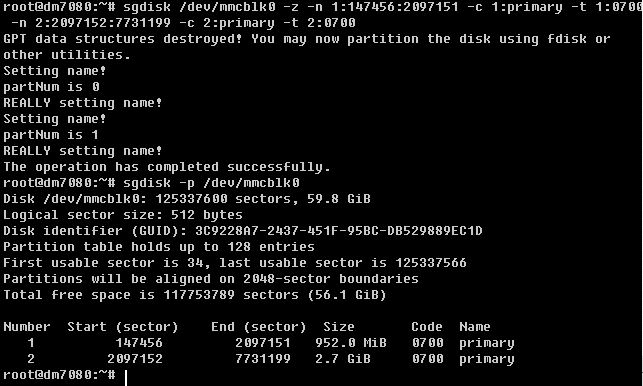

      1. root@dm7080:~# sgdisk -p /dev/mmcblk1
      2. Disk /dev/mmcblk1: 125337600 sectors, 59.8 GiB
      3. Logical sector size: 512 bytes
      4. Disk identifier (GUID): 404DF980-3CEF-4F27-AC22-1CE78E8E5F74
      5. Partition table holds up to 128 entries
      6. First usable sector is 34, last usable sector is 125337566
      7. Partitions will be aligned on 2048-sector boundaries
      8. Total free space is 117753789 sectors (56.1 GiB)
      9. Number Start (sector) End (sector) Size Code Name
      10. 1 147456 2097151 952.0 MiB 0700 primary
      11. 2 2097152 7731199 2.7 GiB 0700 primary
      Merci und Greez

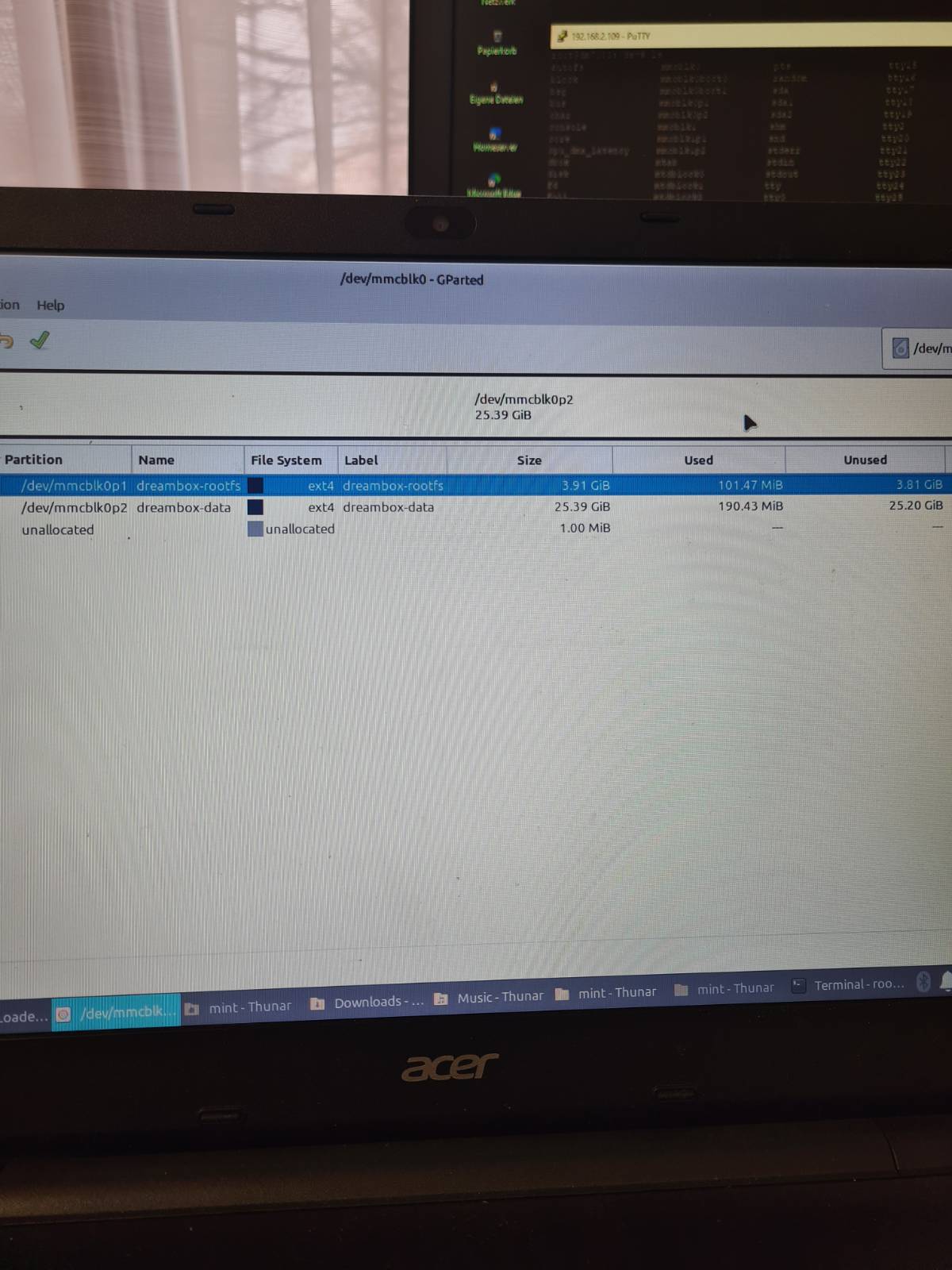

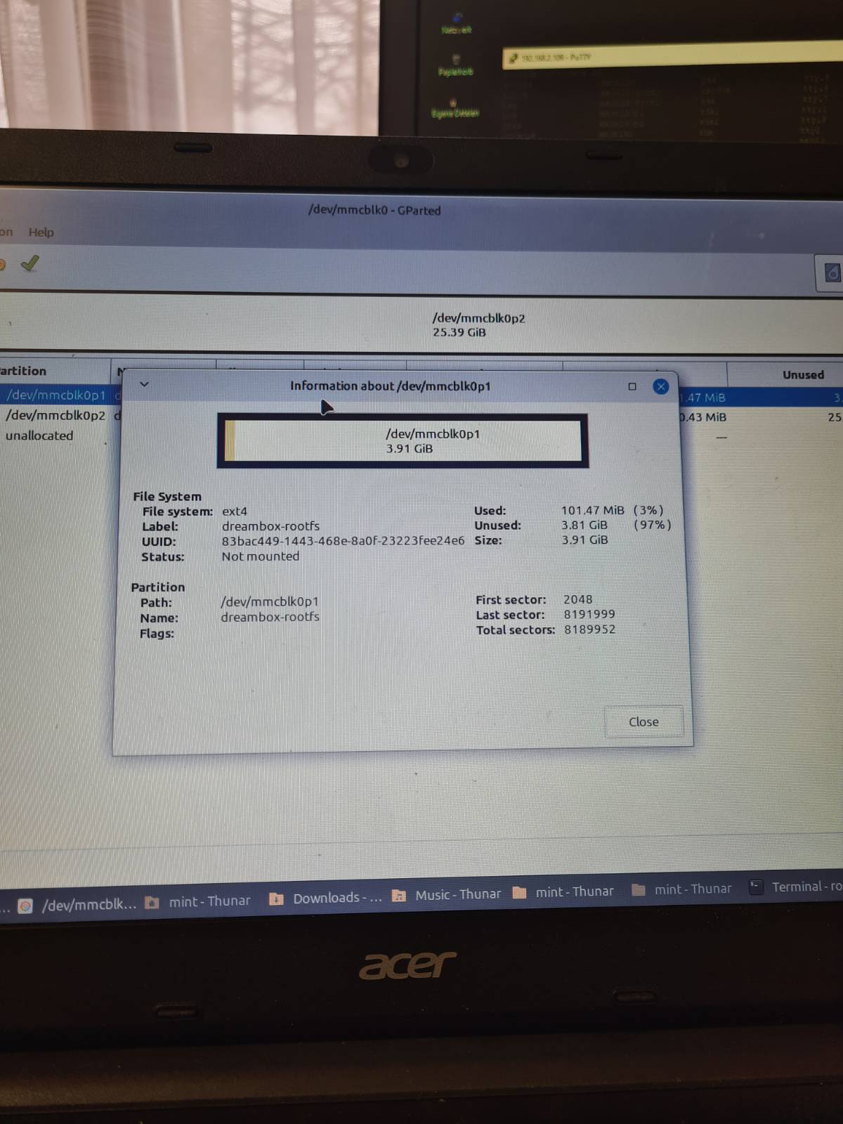

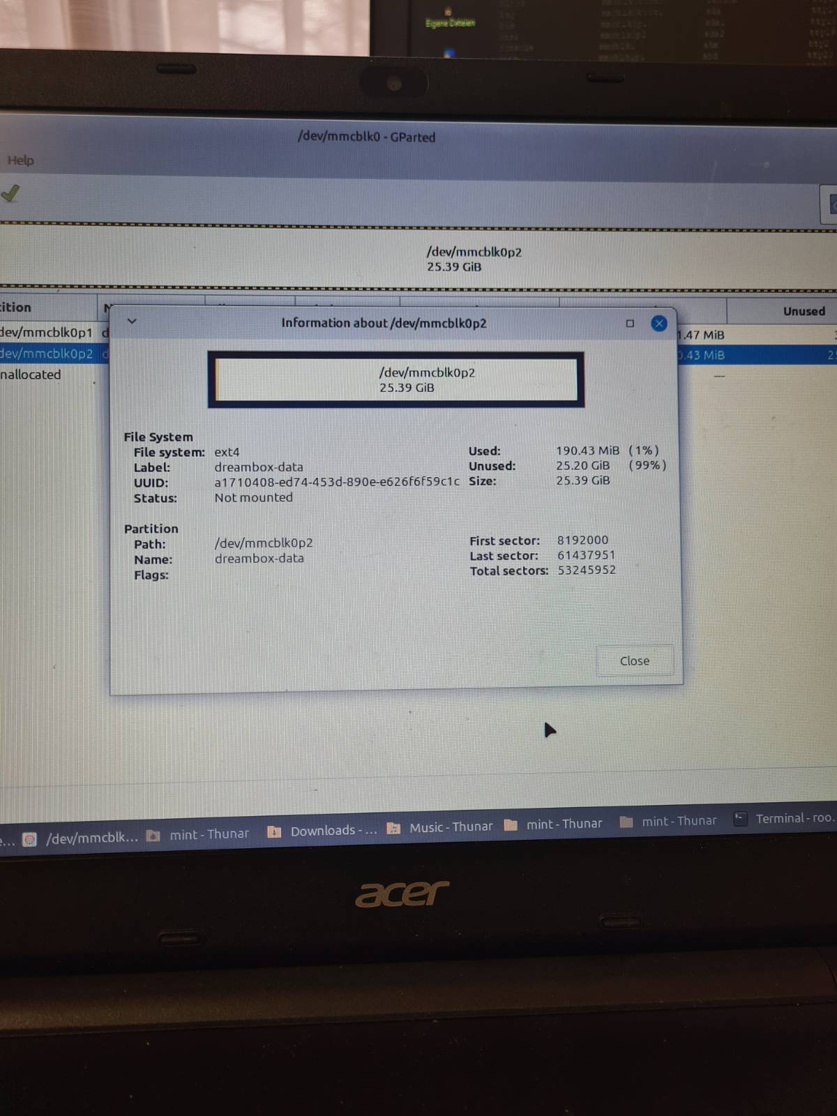

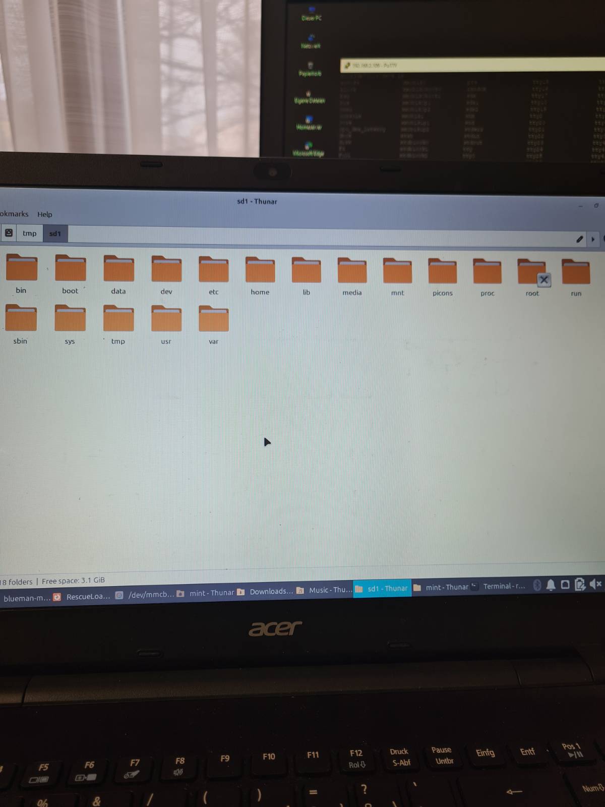

    • Partitionierung mittels GParted mit Linux Mint
      siehe Anhang
      Entpacken der Datei auf die Root-FS Partition
      siehe Anhang
