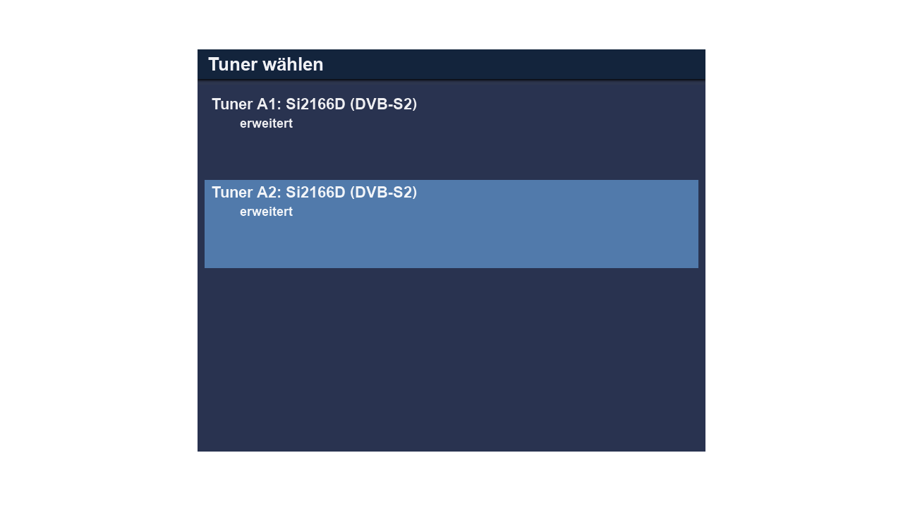

      ich bin neuer Nutzer einer Dreambox One und betreibe sie an einem Unicable LNB Dure-Line UK104. Im Auslieferzustand der Box vor einigen Tagen funktionierten beide Tuner gleichzeitig auf 2 unterschiedlichen Frequenzen (SCR1:1210 und SCR2:1420). D.h. Aufnahme und Schauen eines 2. Programms waren problemlos möglich. So weit so gut.
      Nachdem ich nun diverse Plugins und Updates installiert hatte, funktioniert Unicable nur noch an A1, egal welche der 4 Frequenzen ich an A2 einstelle. Das Antennenkabel war bisher immer nur an A1 angeschlossen und A2 per Tuner-Konfiguration mit A1 verbunden. Um die Hardware von A2 zu checken, habe ich dann A1 inaktiv geschaltet und das Kabel an A2 angeschlossen. Es ist mit keiner der 4 Frequenzen Empfang möglich.
      Nun habe ich ein zusätzliches Kabel von einem der 3 Legacy Ausgänge an A2 angeschlossen und auf Einzel-Modus konfiguriert. Damit arbeitet Tuner-A2 völlig normal. In dieser Konstellation ist auch das gleichzeitige Benutzen von A1 und A2 möglich, auch der automatische Wechsel der Tuner bei Timer-Aufnahmen. Daraus schließe ich, dass die A2-Hardware prinzipiell in Ordnung ist. Richtig? Verunsichert bin ich insbesondere deshalb, weil es schon mal ging.

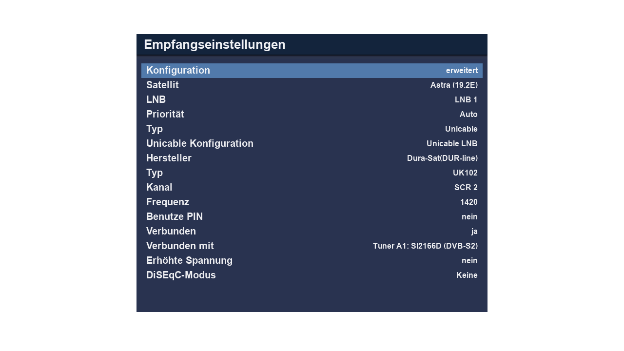

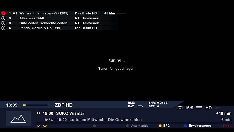

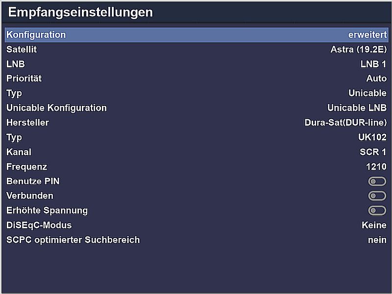

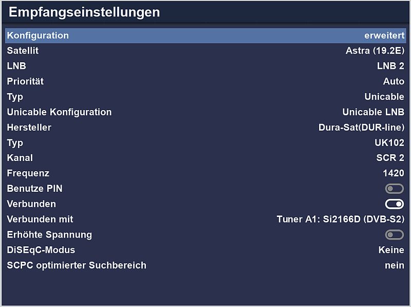

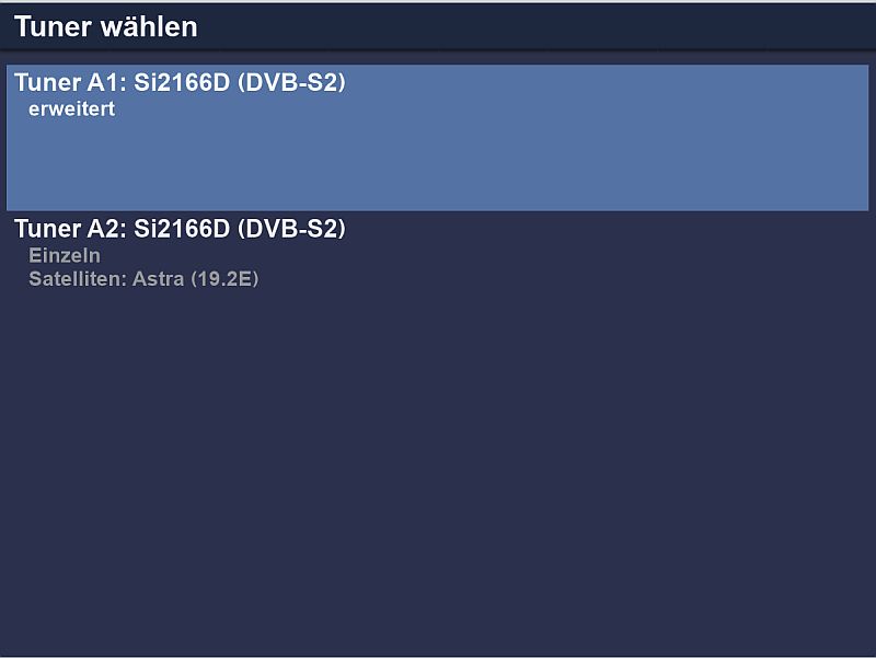

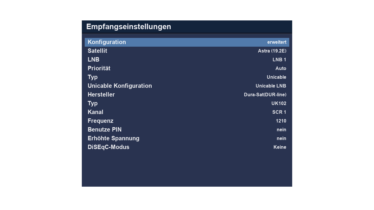

    • hier entsprechende Screenshots:

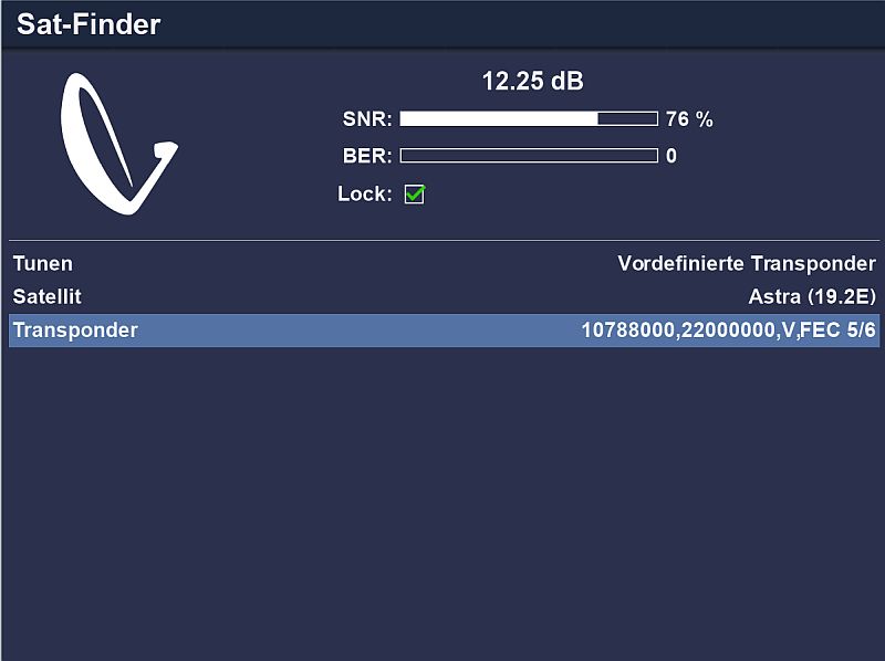

      Die ersten 4 Screenshots zeigen die Situation mit Unicable A1 und A2. Interessant ist dabei, dass Satfinder auf A2 die Transponder scheinbar findet.
      Danach folgt die derzeit funktionierende Variante mit A2 an einem separaten Kabel (Legacy-Port) als einzeln konfiguriert. Wie oben beschrieben benutze ich einen Unicable LNB Dure-Line UK104. Der Unicable-Port funktioniert an 2 getesteten alternativen Geräten (siehe oben) einwandfrei.

      Ich tippe auch auf den Fehler beim LNB wie von @Mausi in #8 geschrieben. LNB1 und LNB2 würde nur Sinn ergeben, wenn 2 LNB mit je einem Kabel angesteuert werden
      Moin,
      tatsächlich ... das hab ich auch übersehen.
      @hjweins
      Stell deine Tuner auf intern verbinden und beide auf LNB1, aber Tuner A1 auf die erste SCR und Tuner A2 auf die zweite SCR.
