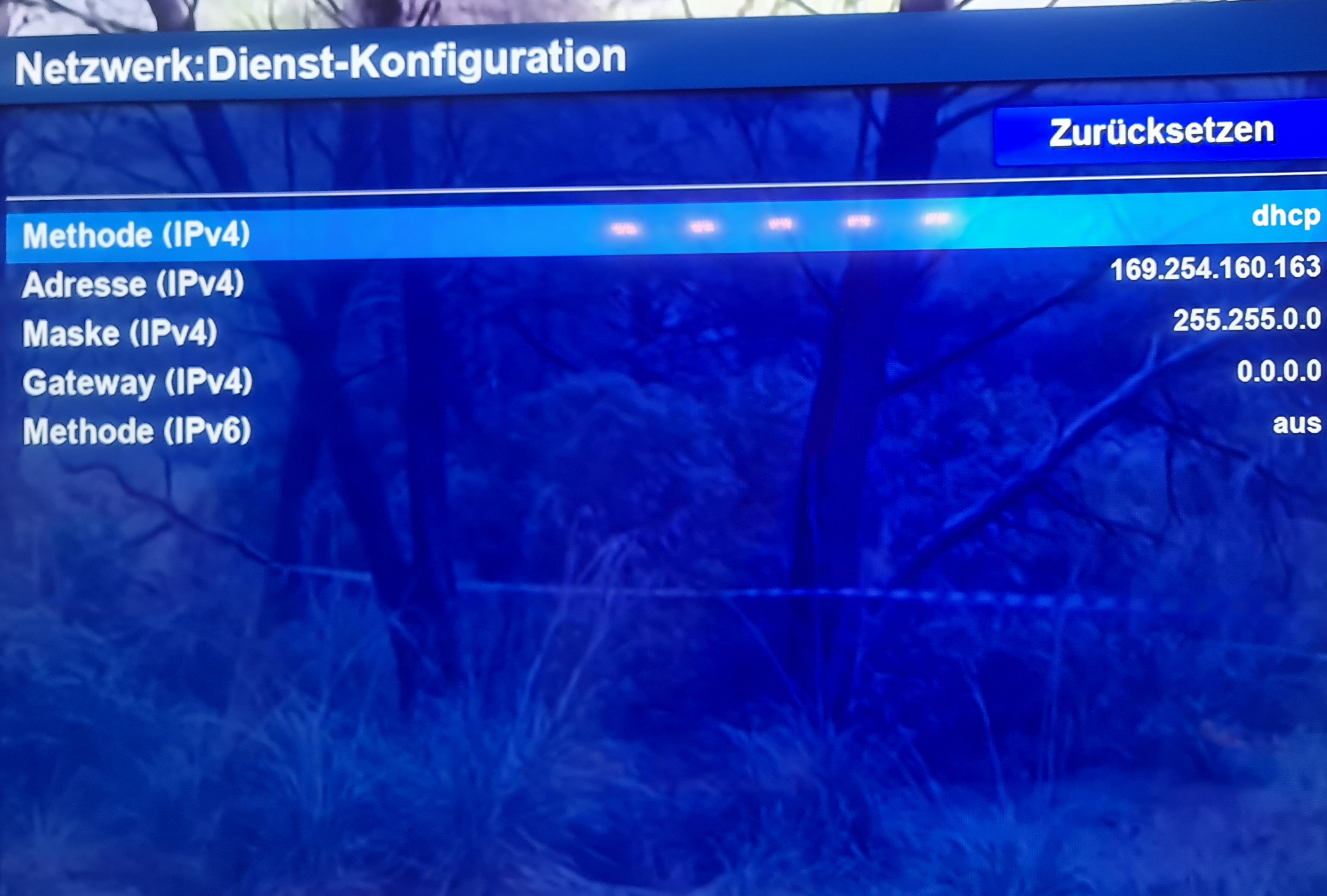

      ich habe eine neue Dreambox One Combo und möchte das NN2 Image aufspielen so wie ich es auch bei meiner Two gemacht habe.Aber ich bekomme keine vernünftige IP zugewiesen sondern nur sowas( 169.254.63.223) Damit komme ich aber nicht zum RescueLoader und mit TotalCommander kann ich mich auch nicht auf die Box verbinden.Mit manueller IP Eingabe gehts auch nicht.Bei Verbindung über WLan kommt eine normale IP( 192.168.1.78 aber auch mit der komm ich nicht auf die Box. Ich sitze schon seit heute morgen dran aber bekomme es nicht hin.kann mir jemand einen Tip geben bitte.Bei der Two gings doch auch.Achso das Image ist original.Die Box ist nagelneu.

    • Die Box hat scheinbar keine Verbindung zum Router (bzw. zum DHCP Server, was ja meist der Router ist). Wie sieht dein Netzwerk denn aus?
      Über WLAN verbindet sie ja offenbar zum DHCP Server, dann sollte der Rechner oder mit was auch immer du dann zugreifen möchtest die Dream auch finden.
      Eventuell haben LAN und WLAN unterschiedliche Adressbereiche.
    • Nee, die Box verbindet sich nirgendwo hin. 169,254.x.x ist ein isolierter Nummernkreis, welcher auch keinen Internetzugriff erlaubt. Vermutlich werkelt der DHCP der Box gar nicht erst. Gateway ist ja auch nicht gültig. Man könnte ja mal versuchen, von DHCP auf manuell umzuschalten und der Box manuell eine IP, passend zum Nummernkreis des Routers, zuzuweisen. Gateway gleich von Google, die Subnetzmaske auf 255.255.255.0.
    • Die Box ist doch nicht der DHCP Server sondern wahrscheinlich der Router (Fritzbox o. ä.). Wenn dorthin keine Verbindung besteht vergibt der Server auch keine Adresse.
      Da nützt auch keine von Hand eingegebene IP wenn sich der Receiver gar nicht im Netzwerk befindet. Als erstes Netzwerk checken! Kabel, Switches, Hubs oder was auch immer.

    • danke für die Antworten,eine manuelle IP Vergabe hatte auch keinen Erfolg.Habe die Box jetzt zurückgegeben und bekomme eine neue demnächst. Bei Google stand was von Bios und feste IP. Na egal das Thema ist erstmal erledigt. Hoffe mal das es bei der neuen wieder klappt.
    • Dann schreib mal ob der Umtausch was gebracht hat. Glaub nicht das es am Receiver lag, du hast sie ja auch nicht über WLAN erreicht obwohl sie da verbunden war. Die 169.254. u.s.w. vergibt er sich automatisch wenn er keinen DHCP Server findet.

    • die one hat kein BIOS Menü in dem man ein fixe IP einstellen kann
      im rescue-loader sucht die BOX default eine DHCP IP, die 169.254.63.223 ist ein link lokal IP Adresse die vergeben wurde weil keine DHCP IP bezogen werden konnte
      d.h. entweder dem Rechner temporär ein link local Adresse vergeben oder eth0 im rescue loader im Terminal über den USB Service port eine Adresse im lokalen Adressbereich zuweisen
      dann kann man auch ohne DHCP flashen, aber vermutlich nur über LAN - WLAN wird im rescue loader (vermutlich) nicht zur Verfügung stehen, darauf habe ich noch nie geachtet
