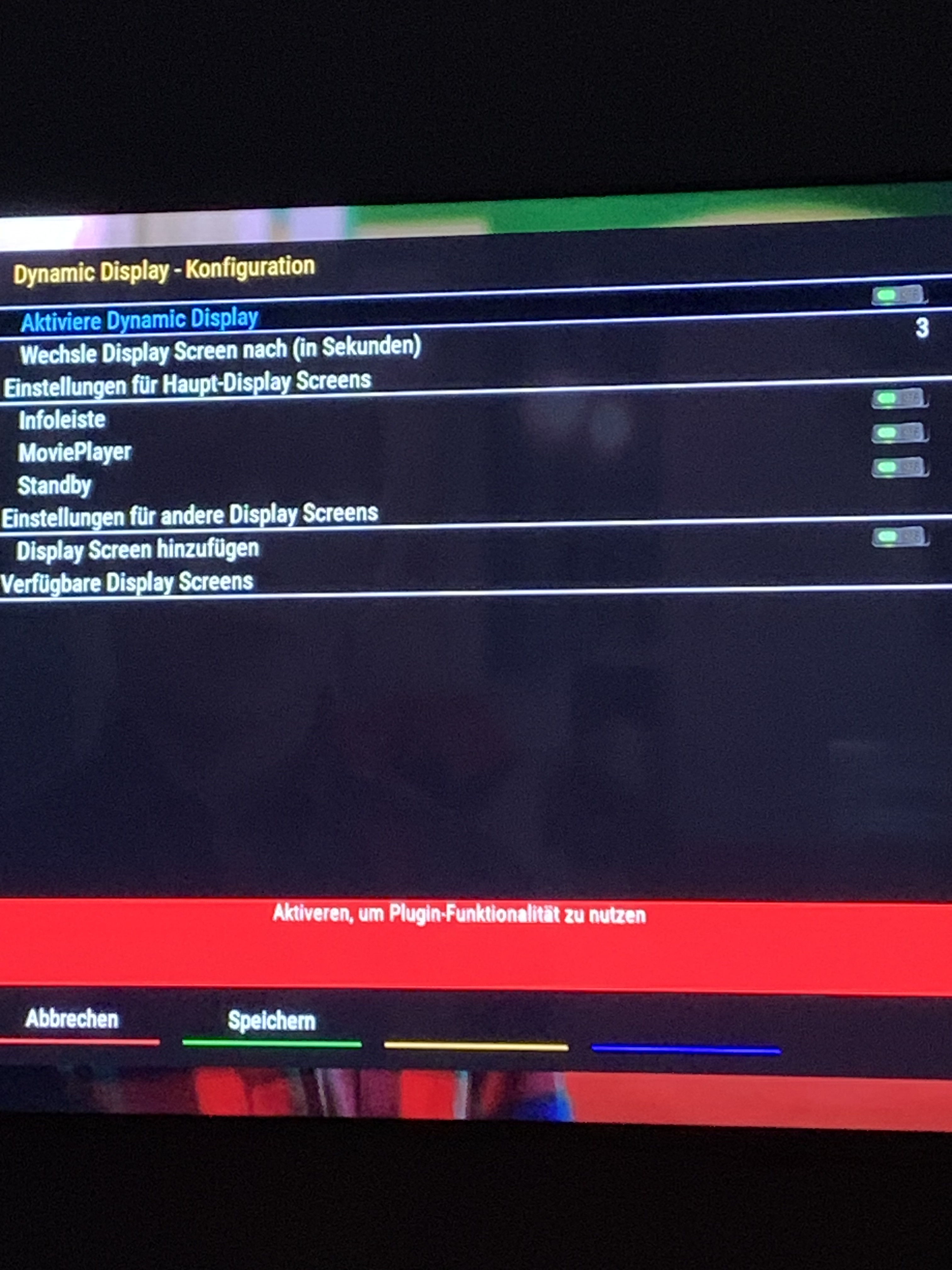

    • Hi
      hmm also habe das Dynamic Display Plugin installiert und auch alles auf on und aktualisiert.
      Dennoch erscheint bei mir im MerlinSkin Themes unter Display beim hdsuissefhd nur :
      1: picon oder Titel
      2: Nur Time
      Wahrscheinlich mach ich wieder was falsch

    • Ja genau, das sind die Einstellungen die normal im Skin vorhanden sind. Wenn auch noch das wetter,com Plugin installiert ist, kommen diese noch dazu.
      Dynamic Display überschreibt die Display Einstellungen vom Merlin Skin Themes, die dann auch keine Wirkung mehr haben.
      Da musst du dann im Dynamic Display Plugin auswählen was du haben möchtest. Lese bitte hier weiter, da ist alles beschrieben.

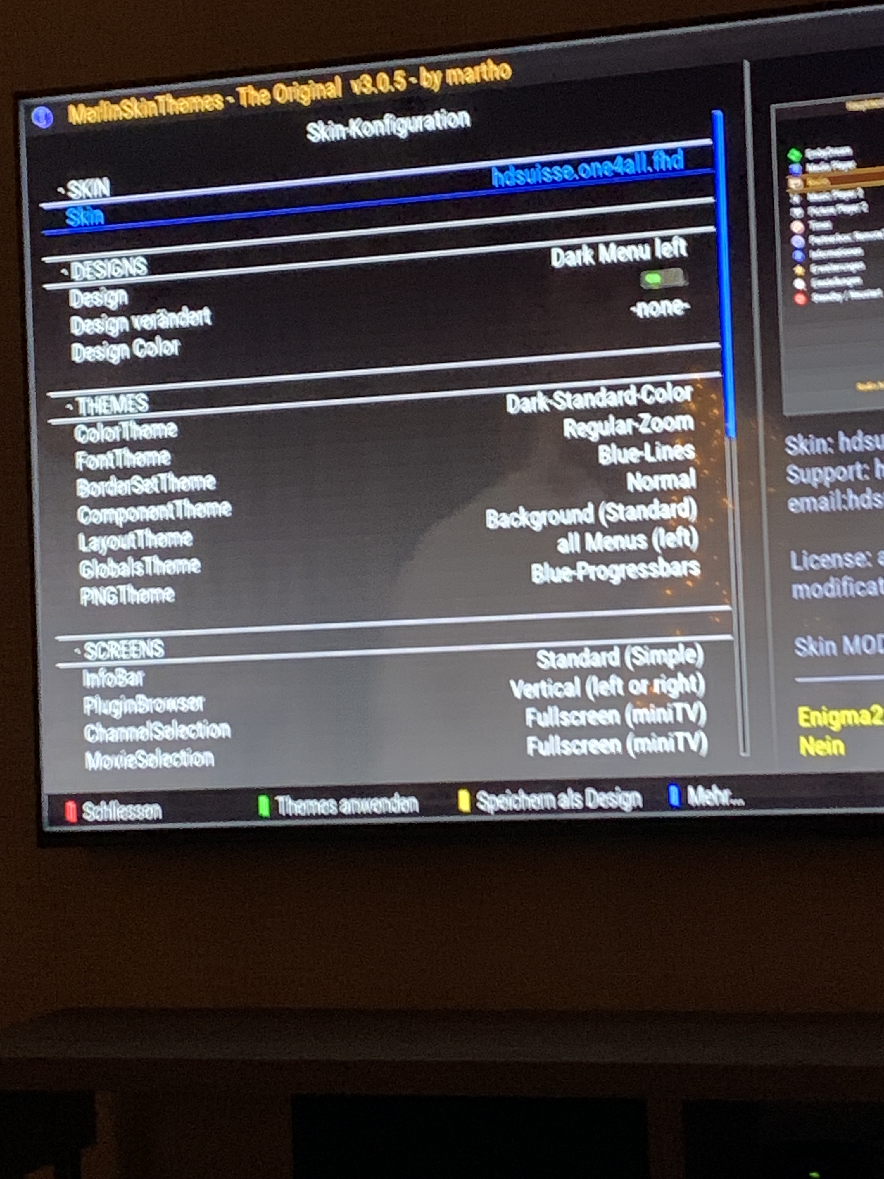

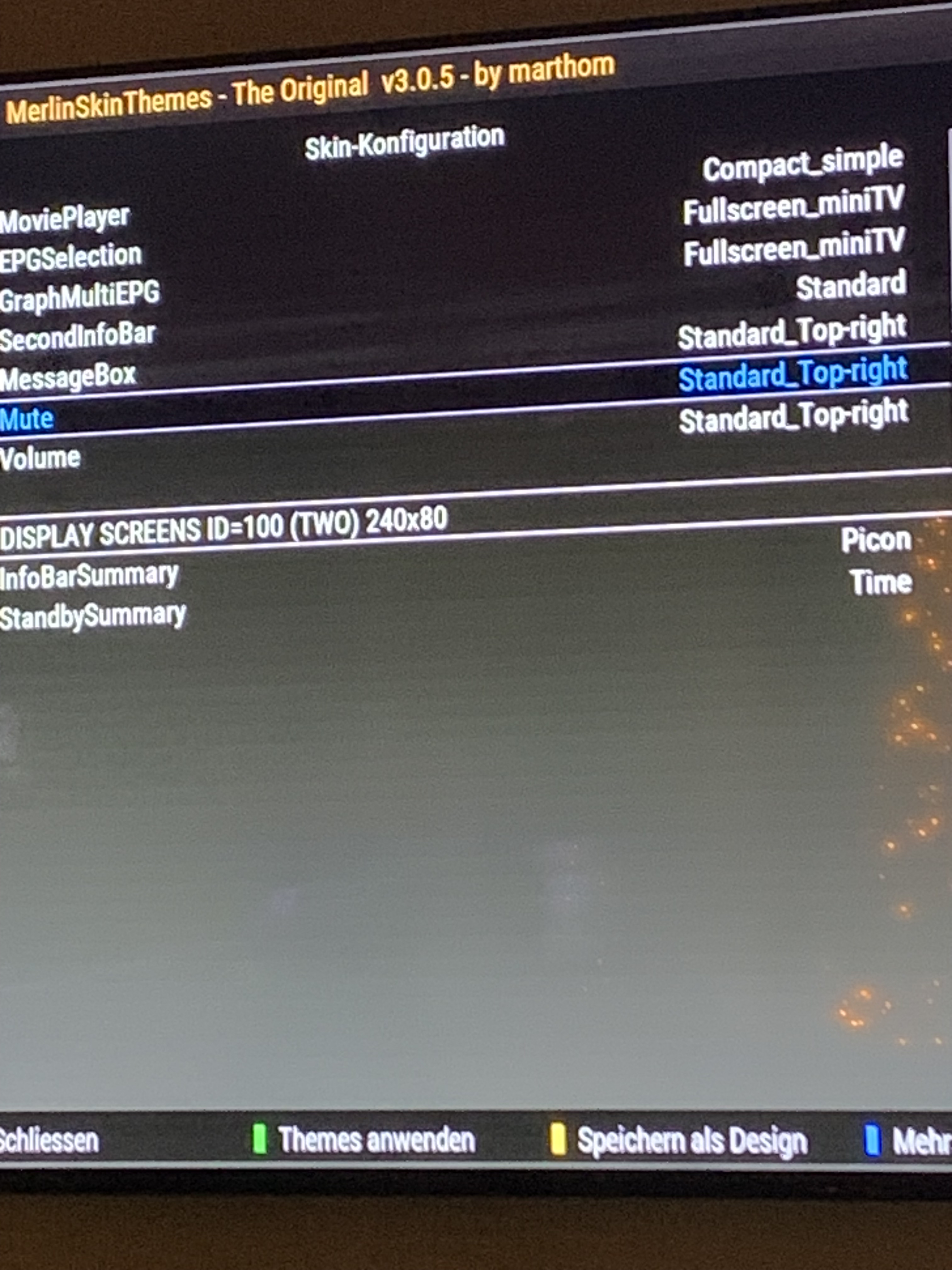

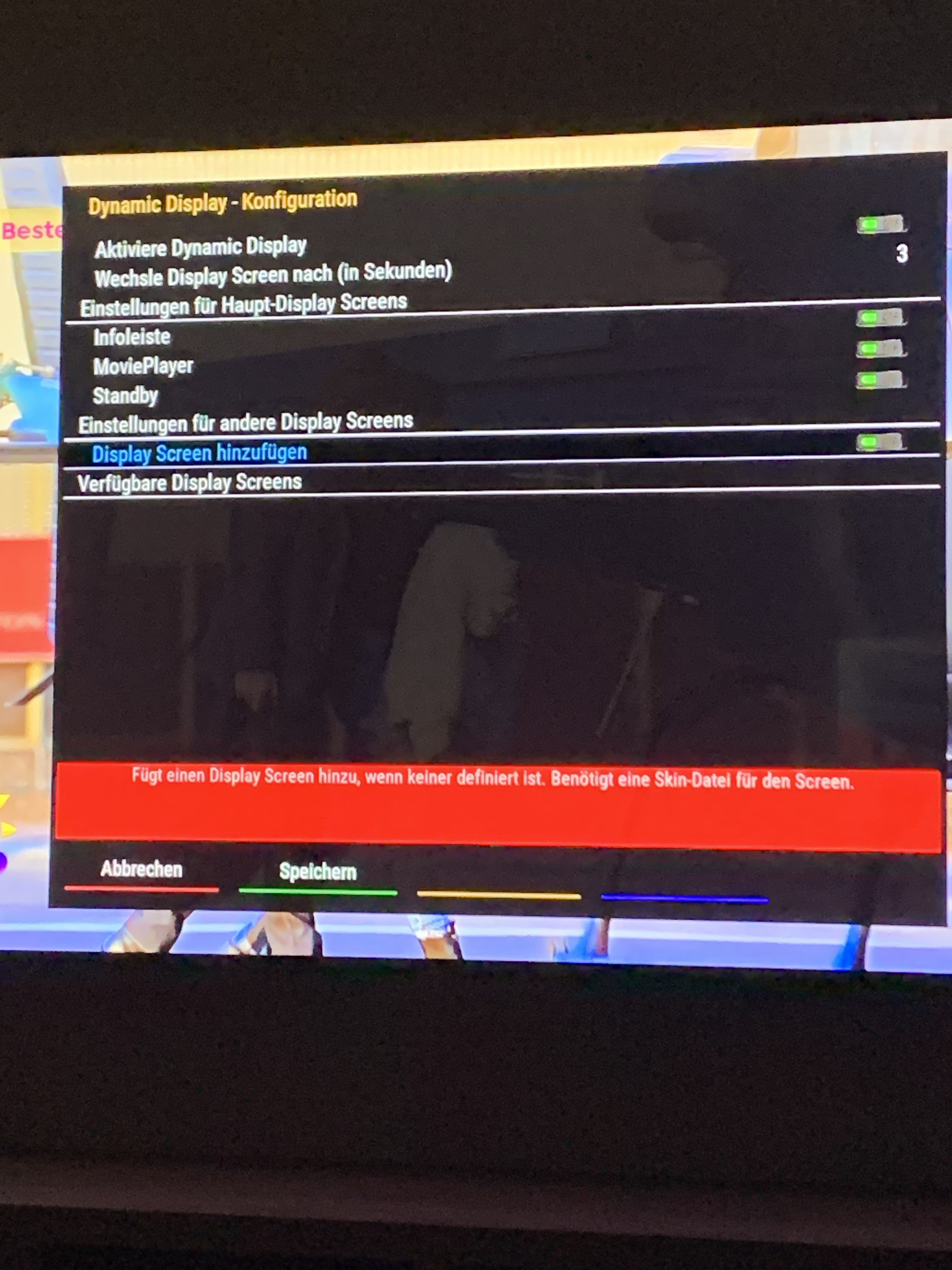

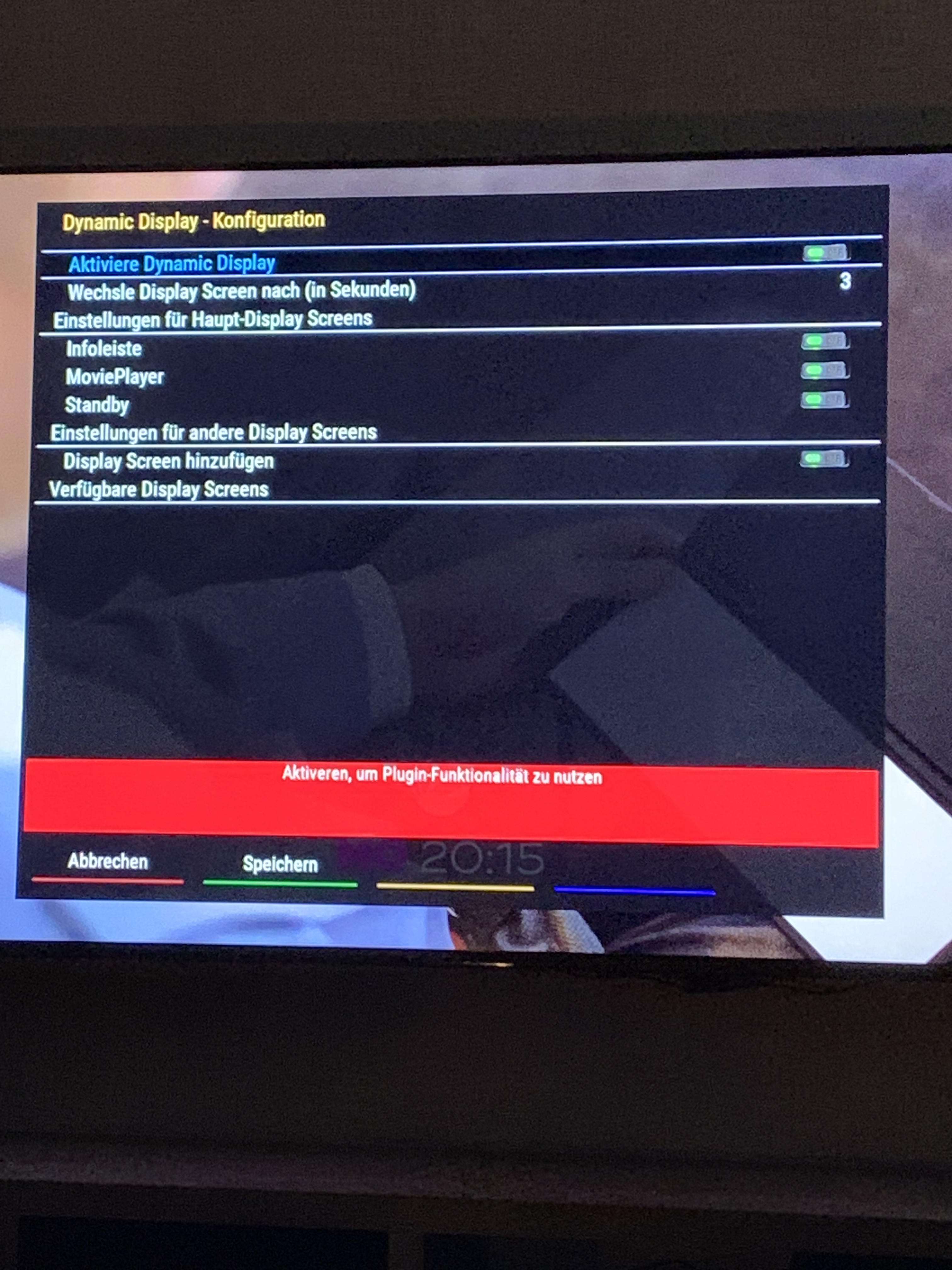

    • Guten Morgen
      hab die verlinkung einmal gelesen, habe jedoch andere Optionen hinterlegt als beschrieben.
      Siehe Foto.
      Letzendlich würde ich gerne das Display meiner two verändern, komme da jedoch nicht wirklich weiter.
      Muss ich vielleicht den hdsuisse.one4all.fhd verwenden ?
      Hier habe ich allerdings keinen Display Screen hinterlegt?!
      Sollte es daran liegen?insofern ja, wie woher und wohin muss er?
      Danke vorab

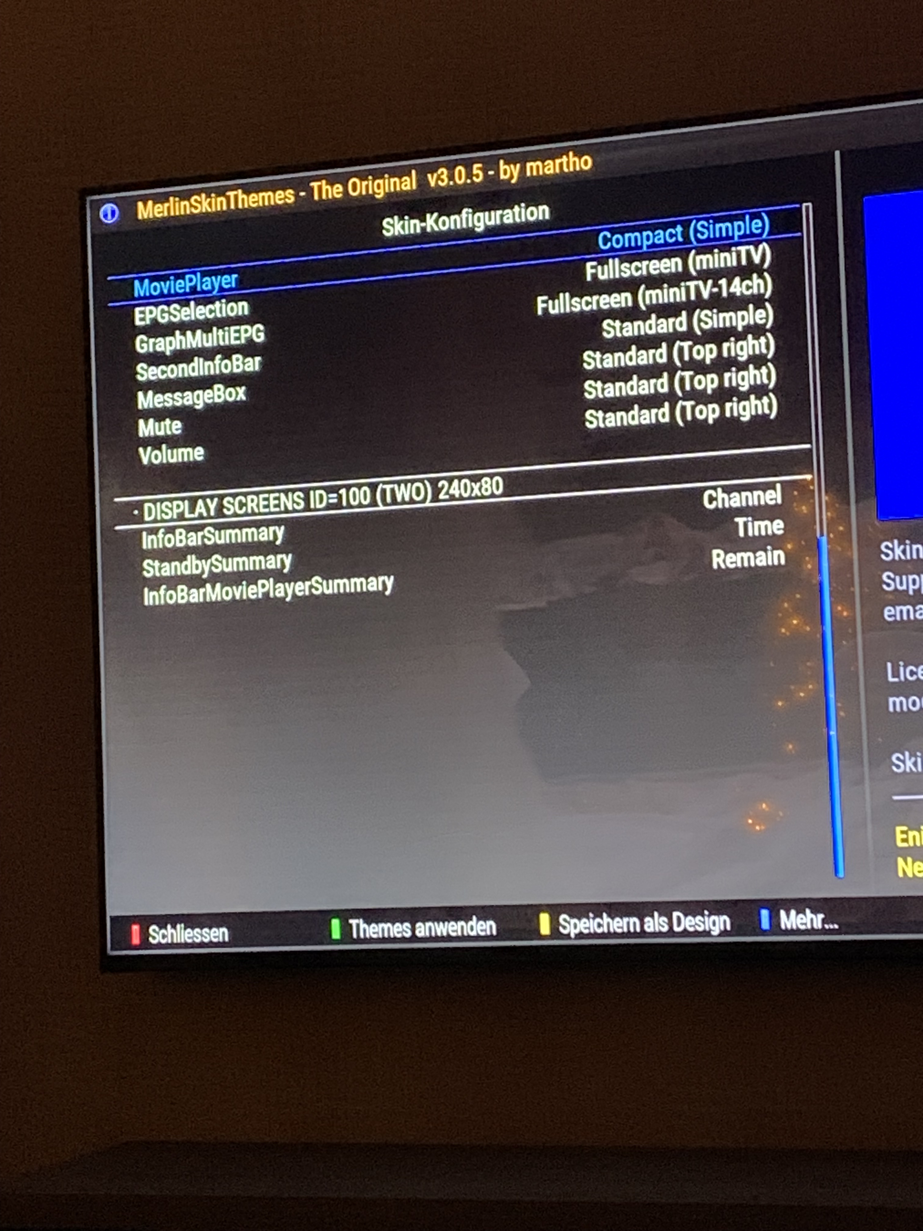

    • Hi
      habe ich soeben getan, jedoch habe ich noch immer keine wirklichen Optionen beim Display.
      unter Merlin Skin themes -> Standby Summary steht nur Tine
      Jedoch wollte ich beim tv sehen im Display picon Prozessbar und Sendung anzeigen lassen.

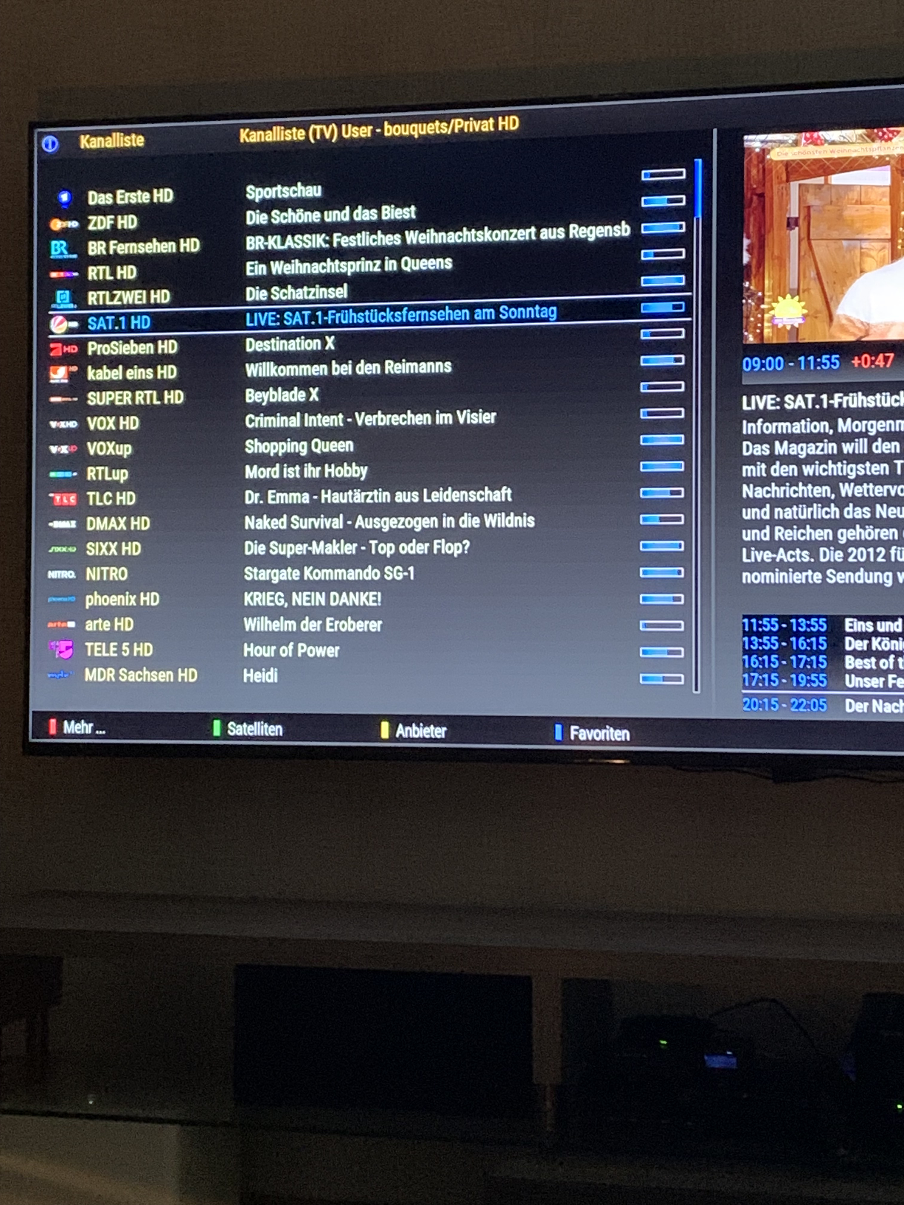

      Kann man in der Kanalliste die Anzahl der Sender abändern und die Schrift der Programme vergrößern / verkleinern
      Bis dato habe ich nur die Spaltenveränderung gefunden.

    • Das was du suchst ist im MerlinskinThemes die InfoBarSummery und nicht das StandbySummary.
      Du musst "Title" auswählen für die Anzeige von Progressbar und Sendung, siehe Screenshot.
      Falls du den One4all vom NN2 Feed installiert hast ist der auch nicht mehr aktuell. Installier bitte die neuste Version von hier
      Im Merlin Skin Themes lässt sich die Schrift des Skin unter FontTheme abändern., auch vergrössern mit zoom.
      Die Anzahl der Sender ist nicht änderbar. Es sind immer 20

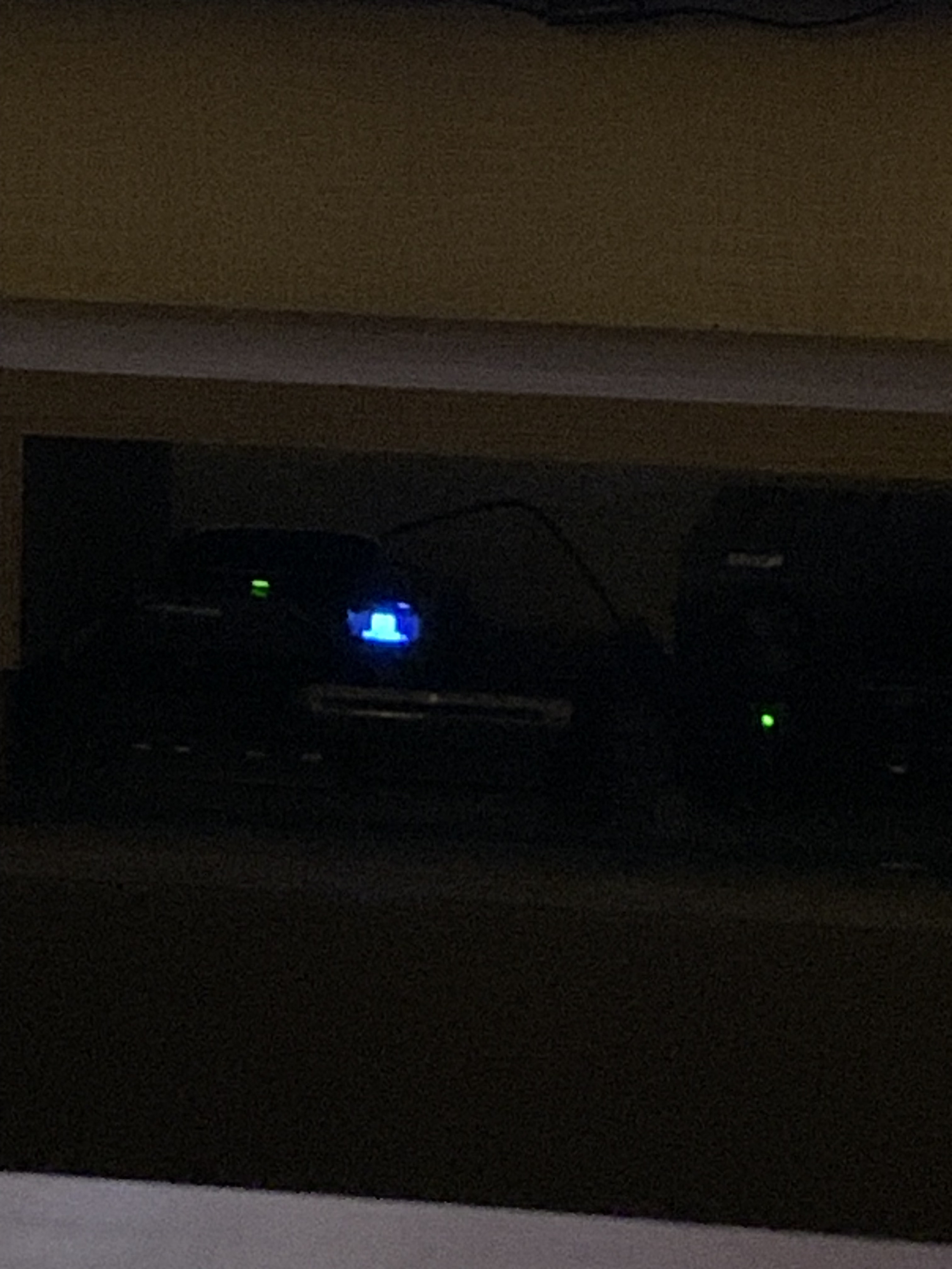

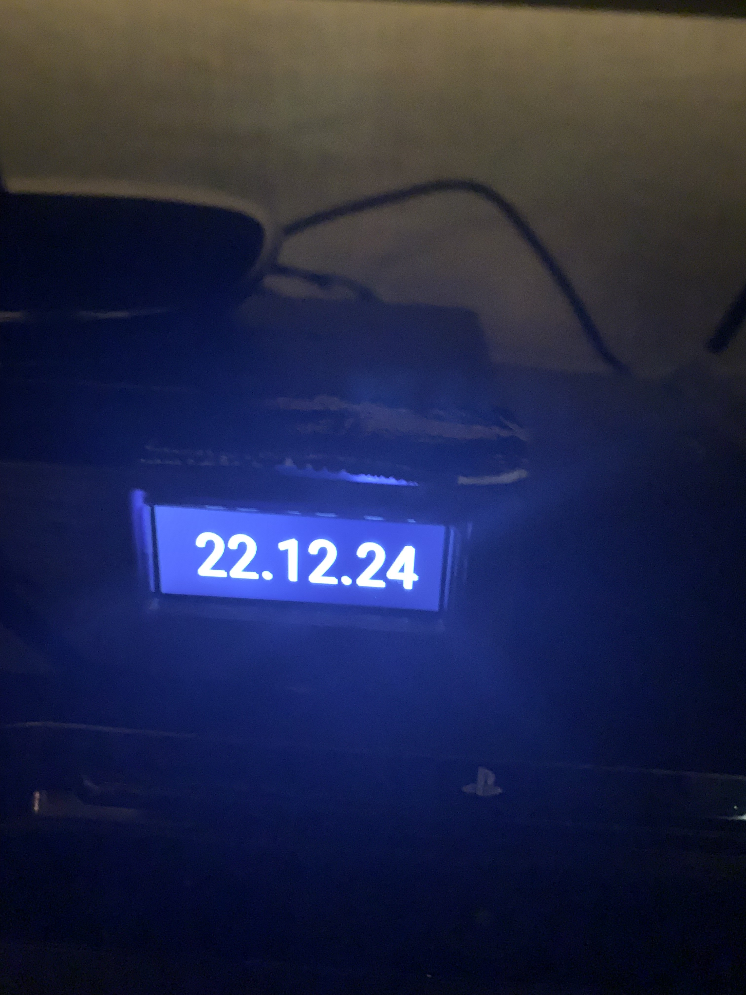

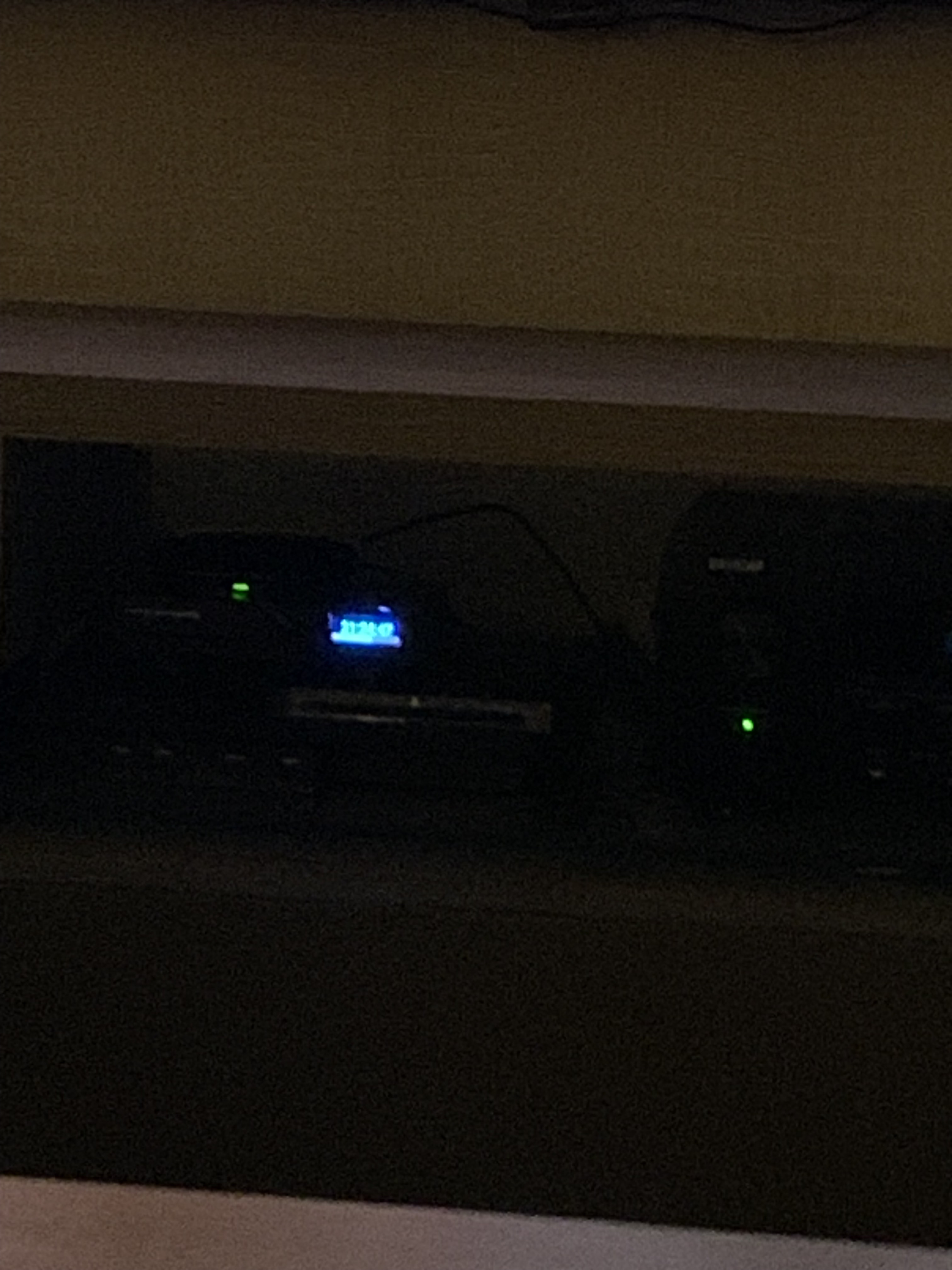

    • Puh ..
      also jetzt habe ich beim tV sehen

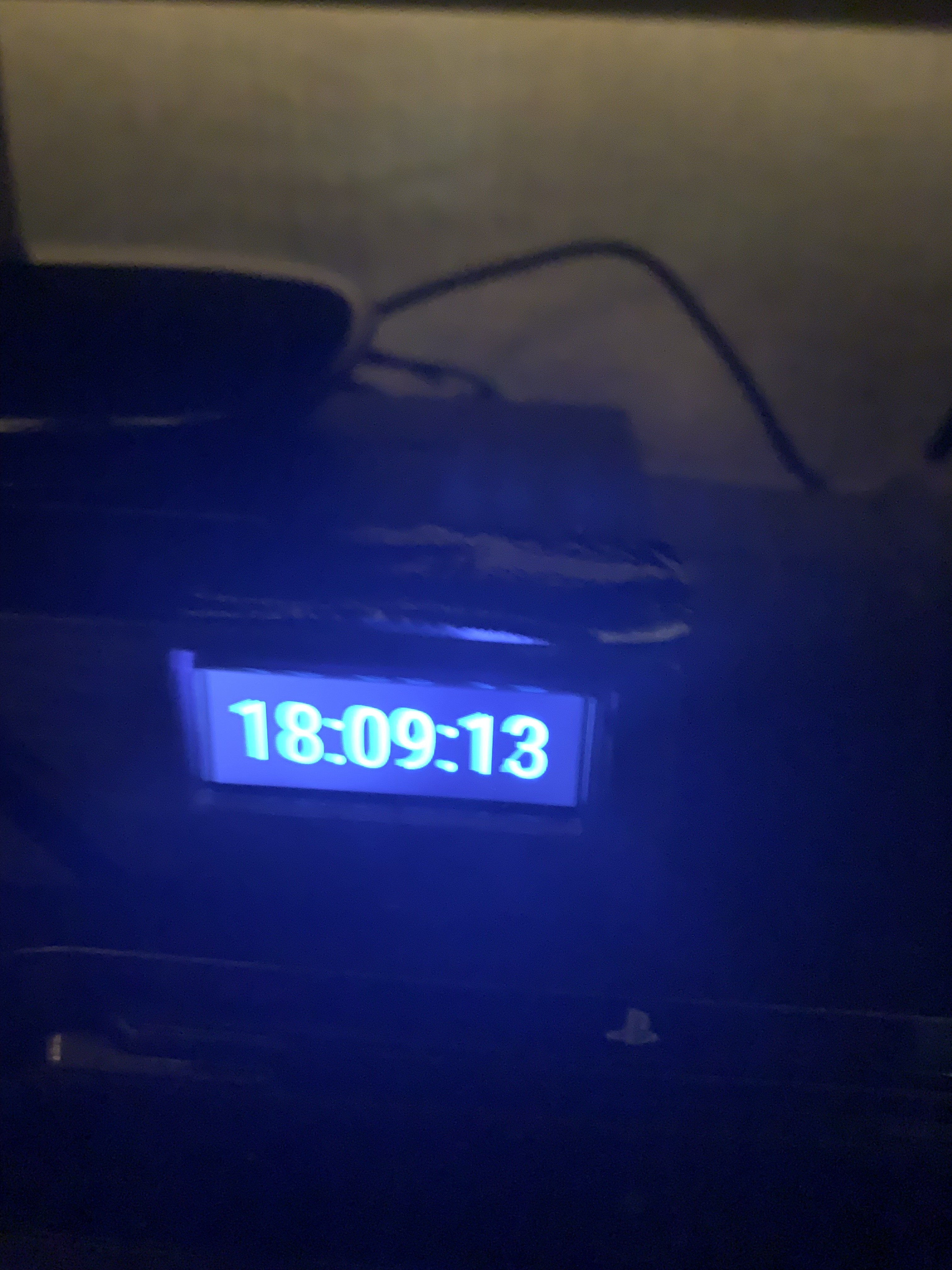

      1. das picon in blau und den Sendernamen in blau… dann schaltet das Display immer mal wieder auf die Uhrzeit welche auch blau angezeigt wird.
      Wollte eigentlich das picon in normaler Ansicht mit dem Sendernamen darunter .
      2. im Idle Modus
      Zeigt das Display abwechselnd die Uhrzeit und das Datum an, auch in blau..
      Schön wäre es wenn es nur die Uhrzeit in weiß anzeigen würde …
      Steige allerdings nicht dahinter wo und was ich da umstellen müsste ..
      habe natürlich den empfohlenen neuen hdsuisse.one4all.fhd und das empf. Merlin Skin themes Plugin installiert.
      Einstellungen wie im Anhang

    • Wie ich schon erwähnt habe überschreibt das Dynamic Display Plugin die Einstellungen vom Merlin Skin Themes. Es ist es egal was du im Merlin Skin Themes einstellst, es funktioniert nicht mehr.
      Das was du möchtestest gibt es so bereits als Standard im Merlin Skin Themes und der aktuellen Skin Version, also brauchst du das Dynamic Display Plugin gar nicht.
      Deinstalliere das Dynamic Display Plugin und stelle danach im MerlinSkinThemes ein was du haben möchtest. ;)

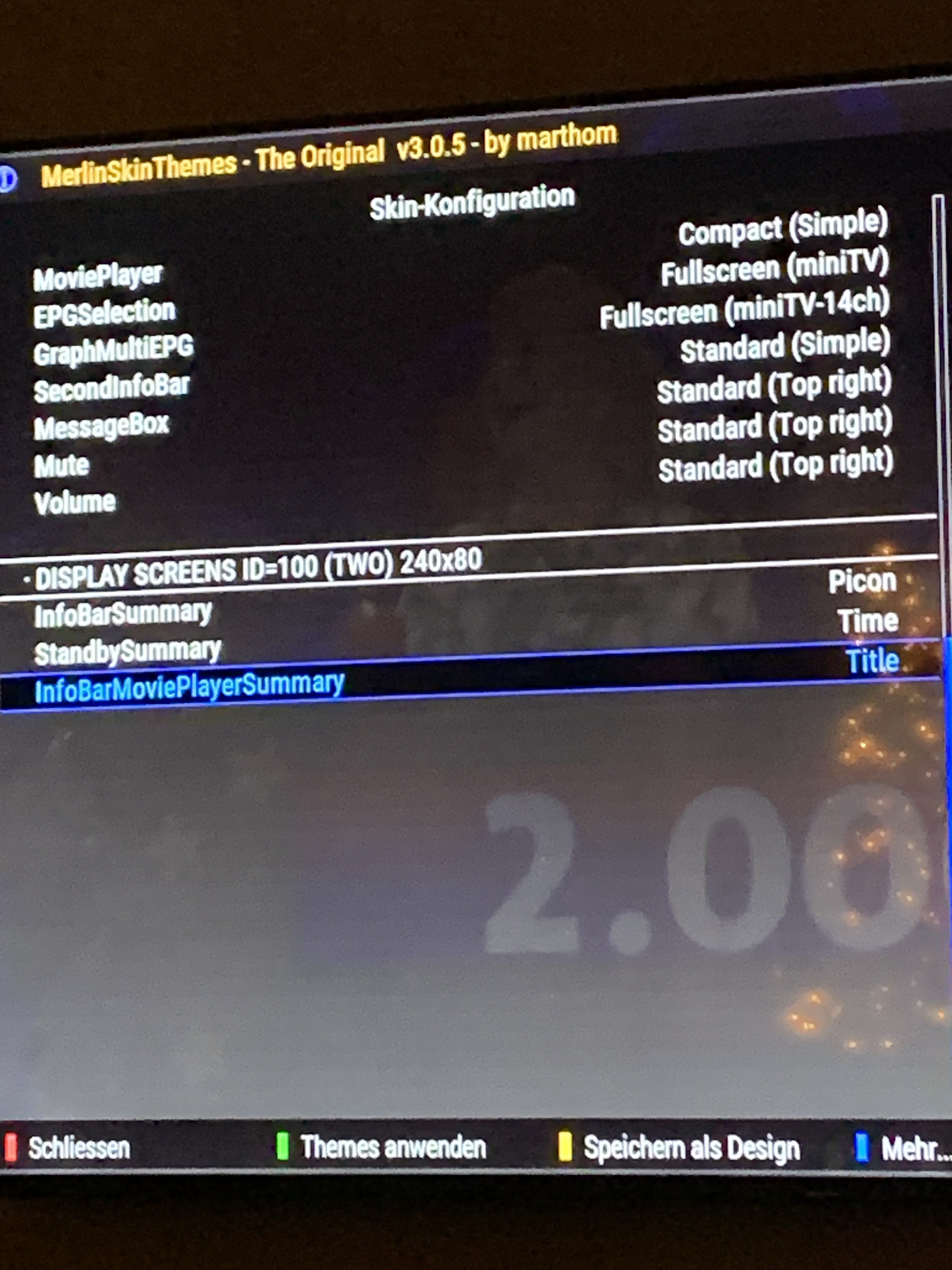

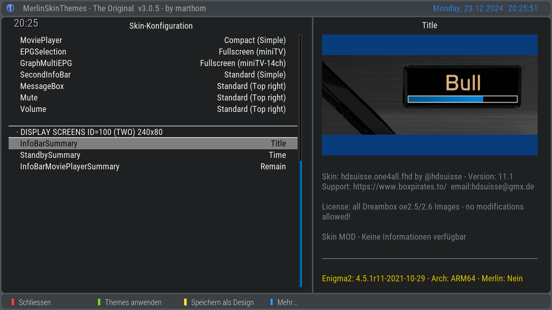

    • du siehst ja in der Vorschau was du auswählen kannst.
      glaube so wolltest du das haben:
      "Title" ist für die Anzeige von Progressbar und Sendungs Namen
      "Time" ist hier weiss
      "Remain" zeigt die Progessbar und die Restzeit beim abspielen der Aufnahmen
      grüne Taste anwenden, neustart
      siehe Screenshot

    • Wenn du das Plugin sauber installiert hast, dann wird es auch zur Deinstallation angeboten werden.
      Du kannst es auch über telnet mit: apt remove enigma2-plugins-systemplugin-dynamicdisplay deinstallieren
      Wenn du nicht andere Screens fürs Display anpassen willst als in MST angeboten, dann brauchst du das Plugin in der Tat nicht mehr.

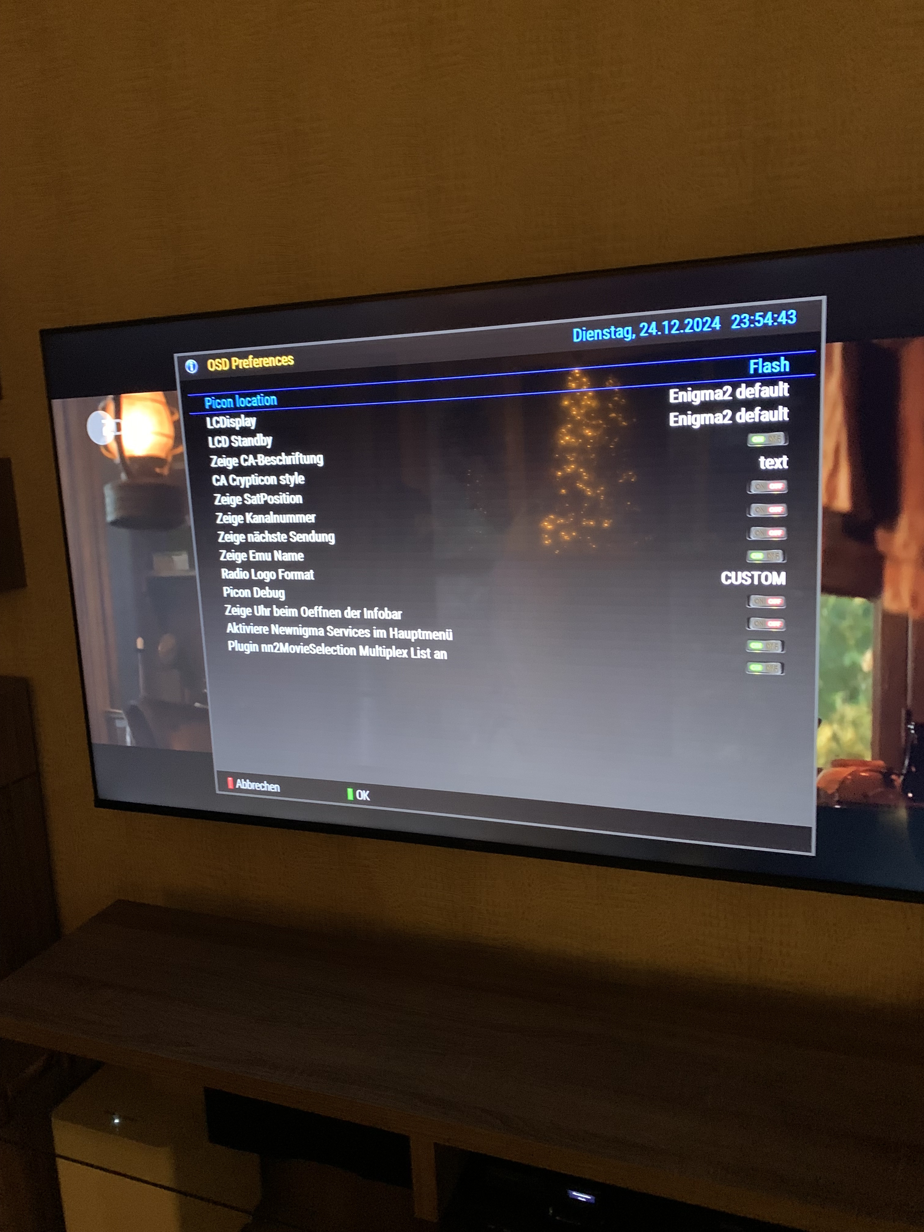

    • Auf meiner Wohnzimmerbox ist alles so wie gewünscht. DANKE dafür!!
      Allerding ist auf der Schlafzimmerbox (Baugleich) im Idle Modus nicht die Uhr, sondern zeigt in weiß das Wort Standby an?!
      Habe ebenso den "alten" vom feed hdsuisse.fds.one..., sowie das "alte" Merlinskinthemes Plugin deinstalliert und die neue Versionen (hdsuisse...Skin und Merlin-Plugin) drauf.
      Alles identisch eingestellt, wird auch alles so angezeigt wie im WZ nur eben im Idle Modus steht anst. der Uhr das Wort -> standby?!
      InfobarSummery: Title
      StandbySummary: Time
      InfobarMoviePlayerSummery: Remain
      Habe ich etwas übersehen?

    • Damit die Display Einstellungen vom MerlinSkinThemes greifen, muss im NN2 Image die Picon Anzeige ausgeschaltet sein.
      Menu -> NN2 Services -> OSD Einstellungen
      LCDisplay & LCD Standby -> Enigma2 default auswählen -> GUI Neustart
      Steht in der Skin Anleitung ;)
