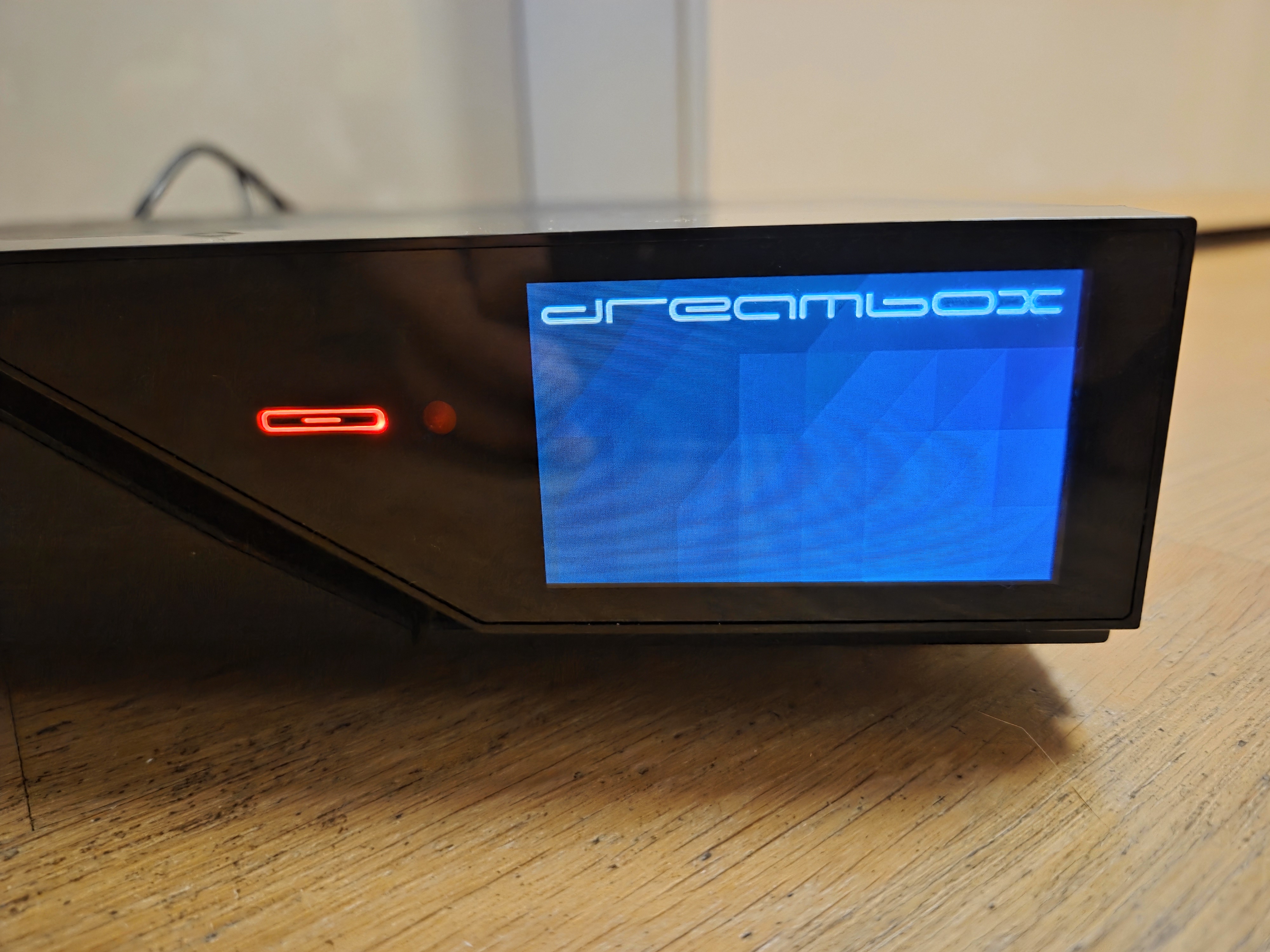

    • Guten Abend,
      Meine DM920 Startet mit dauer roter LED (blinkt aber nicht)
      Laut Putty mit COM Port und Service Kabel die Ausgabe (siehe Anhang).
      Kann mir jemand Helfen, Danke

    • Ich habe die Box wieder beleben können.
      Mit dieser Anleitung:
      Dreambox OE2.5 Recovery DM520/525 DM820 DM900 DM920 DM7080 (+ USB Recovery)
      Vom Feed Heruntergealden:
      jetzt ist auf der Box #104 drauf statt davor #103
      Image sauber geflasht, jetzt läuft alles wieder.
