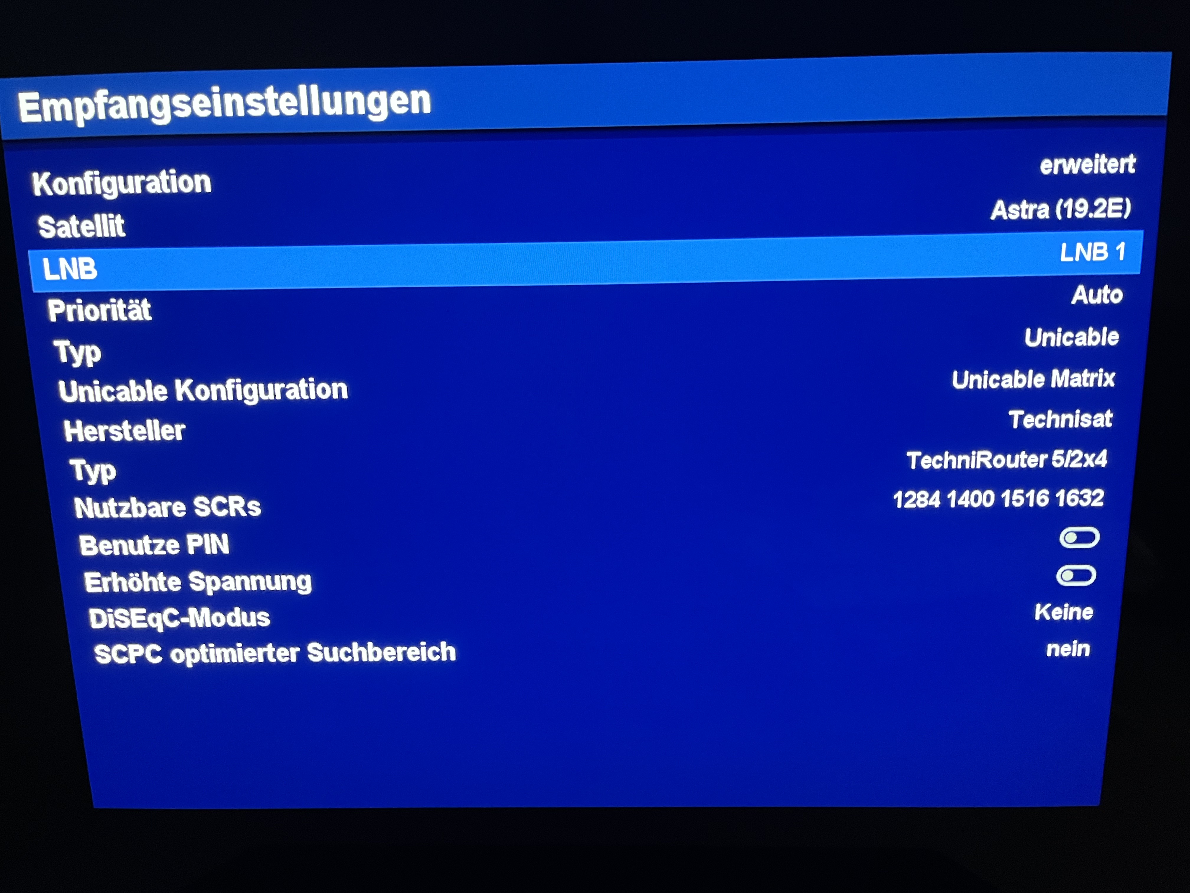

Ich hatte bislang eine DM7080 mit 4-Sat-Tunern an der 3 Sat-Kabel hingen, typische Sternverkabelung, ohne Unicable. Also sind mind. 3 Aufnahmen gleichzeitig möglich.
Nun habe ich mir die DM900 mit FBC-Twin-Tuner geholt, bevor die Restposten an 4k-Dreamboxen endgültig weg sind.
Ich habe mir dann den Techni-Router 5/2x4 geholt und diesen hinter meinen alten Multiswitch geklemmt (Kaskade) und ein Sat-Kabel vom alten Multiswitch an den ersten Ausgang vom Technisat umgesteckt. Dieses Sat-Kabel geht direkt auf Tuner A1. Der Ausgang vom Technisat hat 4 Frequenzen. Somit sollten doch 4 Teilnehmer und somit 4 Aufnahmen möglich sein?
Den Tuner A1 hatte ich erst für LNB1 und dann auch für LNB2-4 konfiguriert (alle gleich).
Tuner A2 ist inaktiv.
Es gehen aber immer nur mind. 2 Aufnahmen gleichzeitig.
Wo ist der Fehler?
Wo ist der Fehler?
