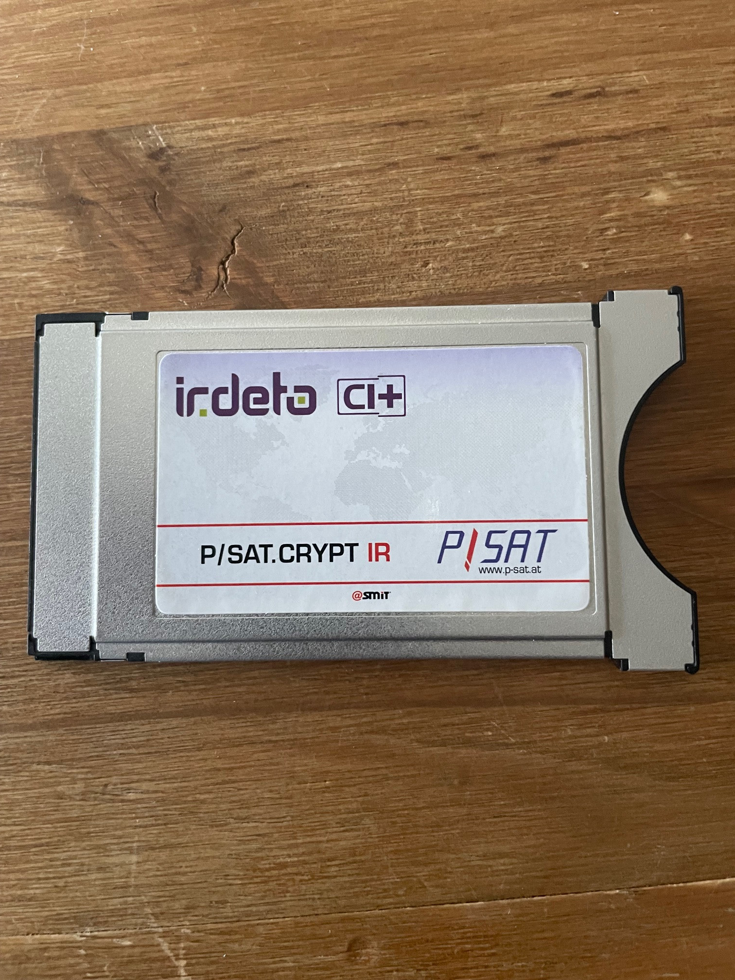

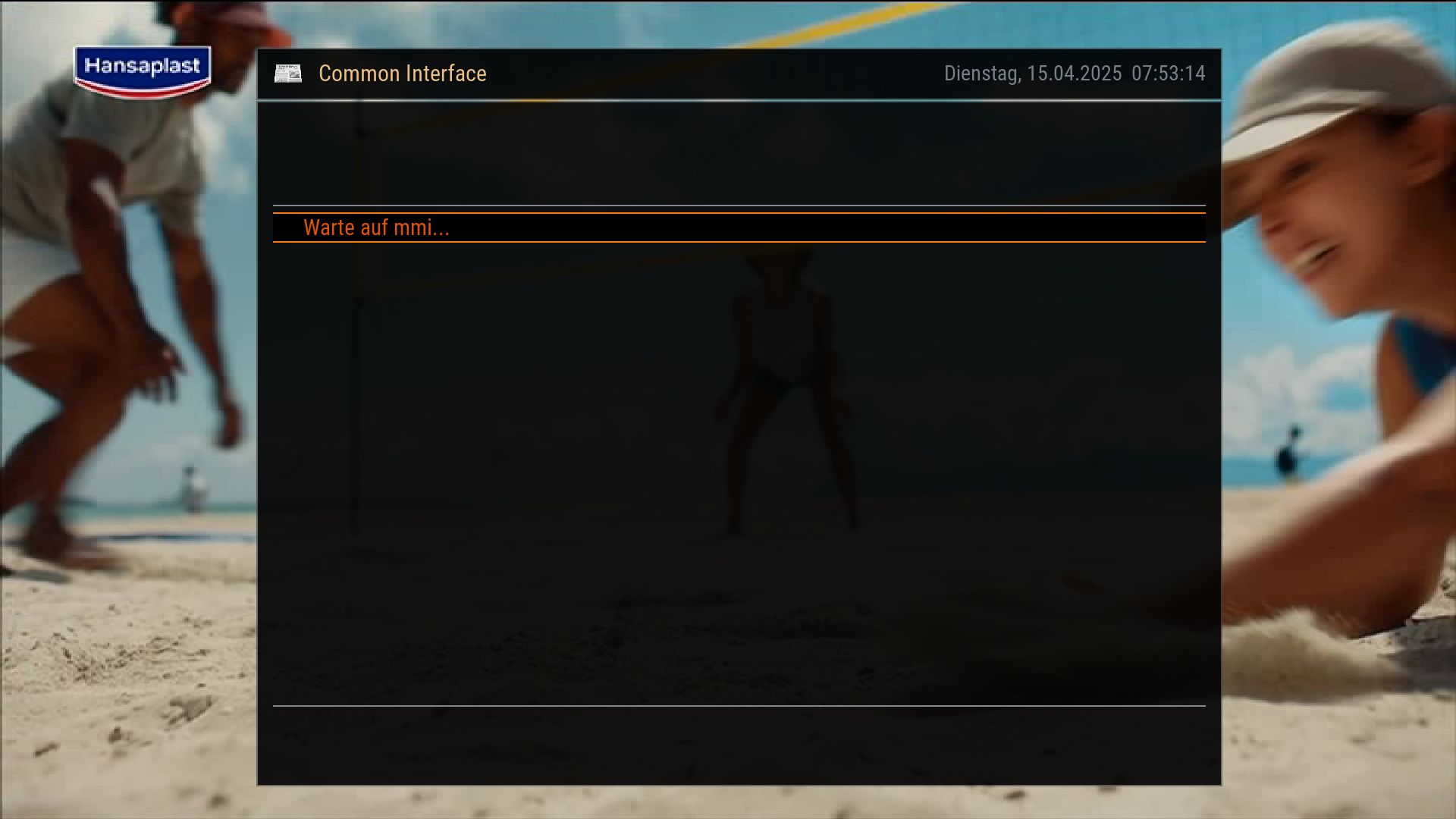

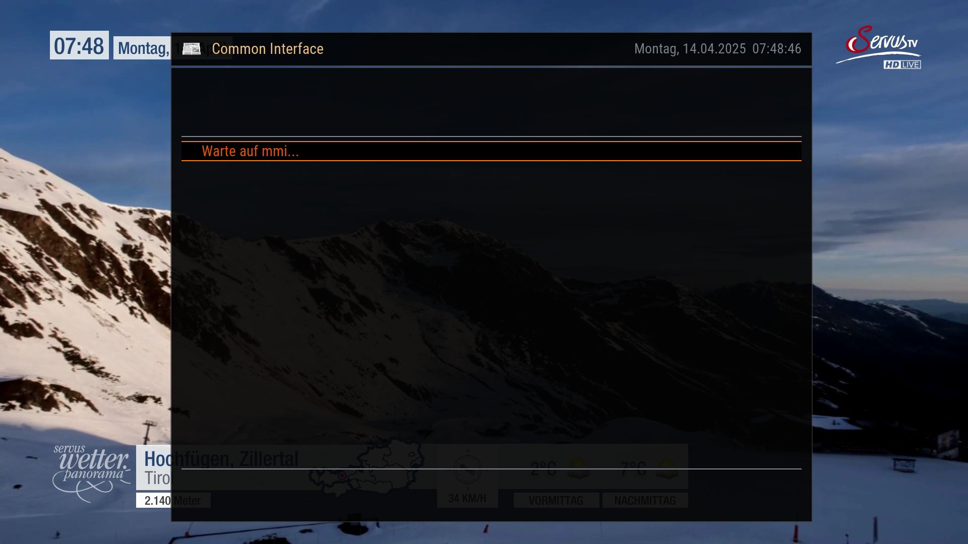

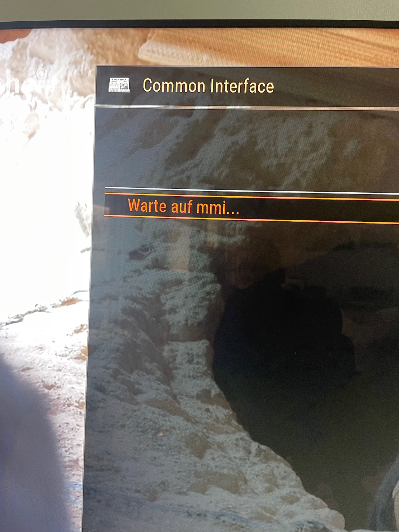

      Hallo zusammen, nachdem ich mittlerweile unendlich viel probiert habe und auch versucht habe der hier aufgeführten Anweisungen in der Betriebsanleitung für das Image zu folgen ............. HILFE ! ....... Bei mir benötige ich dringend den ci Schacht da ich 2 Karten habe. Einmal HD+ und einmal ORF. Beide Karten sind Original und freigeschaltet. Die HD+ läuft im unteren Schacht. Daher muss mein Modul plus ORF Karte in den oberen Schacht. Smart TV Samsung entschlüsselt perfekt wenn ich hinten einstecke, also funktioniert das Modul. Ich bekomme aber einfach bei der 900 UHD den Schacht nicht konfiguriert. Im besten Fall kommt warte auf mmi. Ich wäre dir sehr dankbar wenn du mir einen Tipp geben könntest. LG
      Hallo ich habe mir endlich wieder eine Dream 900 RC20 mit Festplatte gegönnt. Installation NN2 kein Problem. Läuft wie immer perfekt. Großes Problem, obwohl ich lange versucht habe, ich bekomme einfach den CI Schacht nicht hin. Ich habe ein ci plus Modul mit ORF Karte offiziell gekauft! Im Fernseher hinten einstecken klappt wunderbar wird auch erkannt. Aber im CI Schacht der Dream nicht. Ich weiß es stehen einige Informationen im Board, aber irgendetwas mache ich falsch oder verstehe es falsch. Kann mir jemand helfen, mit einer guten Anleitung. p.s. die HD Plus Karte betreibe ich im unteren Schacht läuft! Liebe Grüße

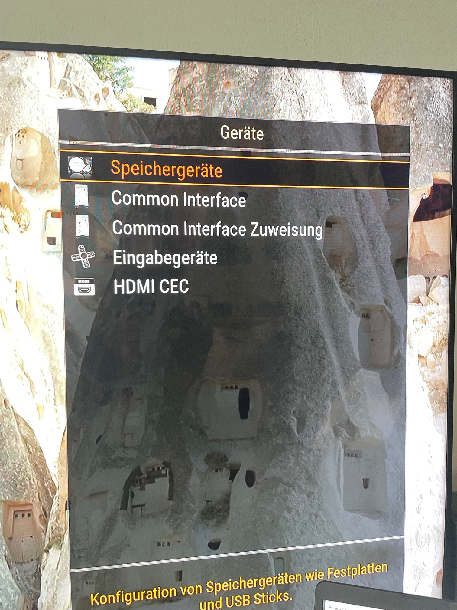

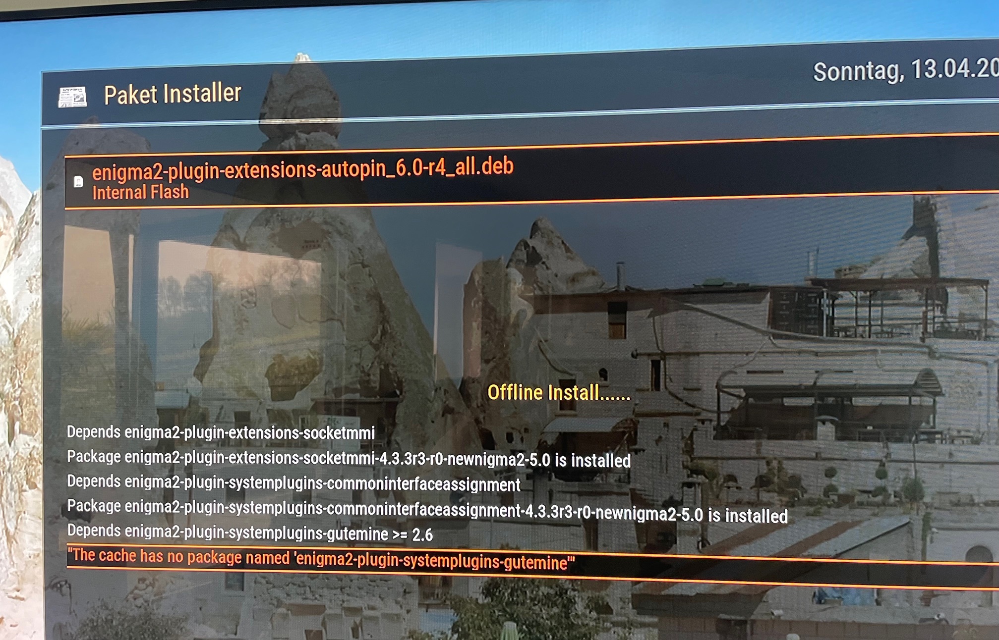

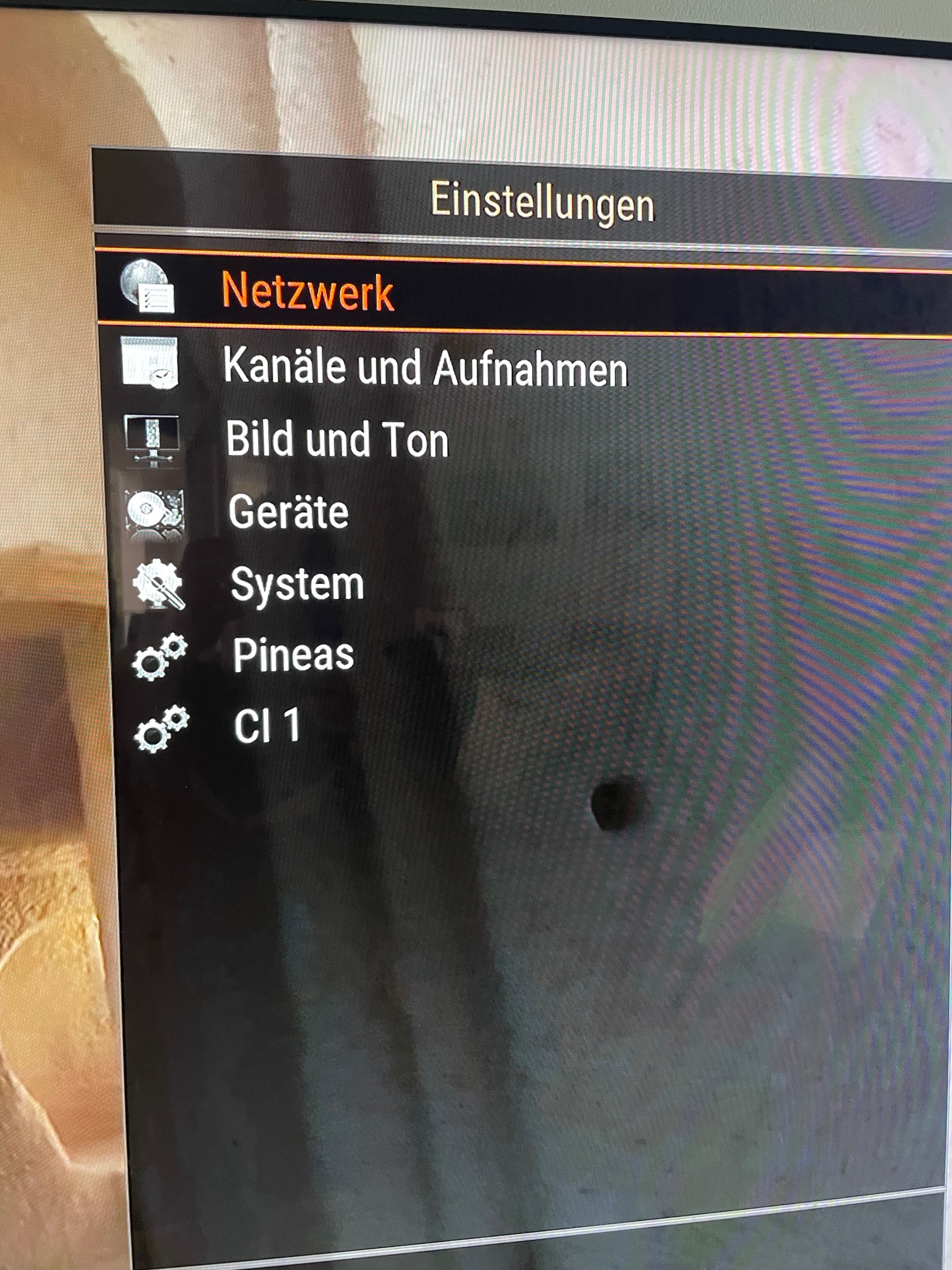

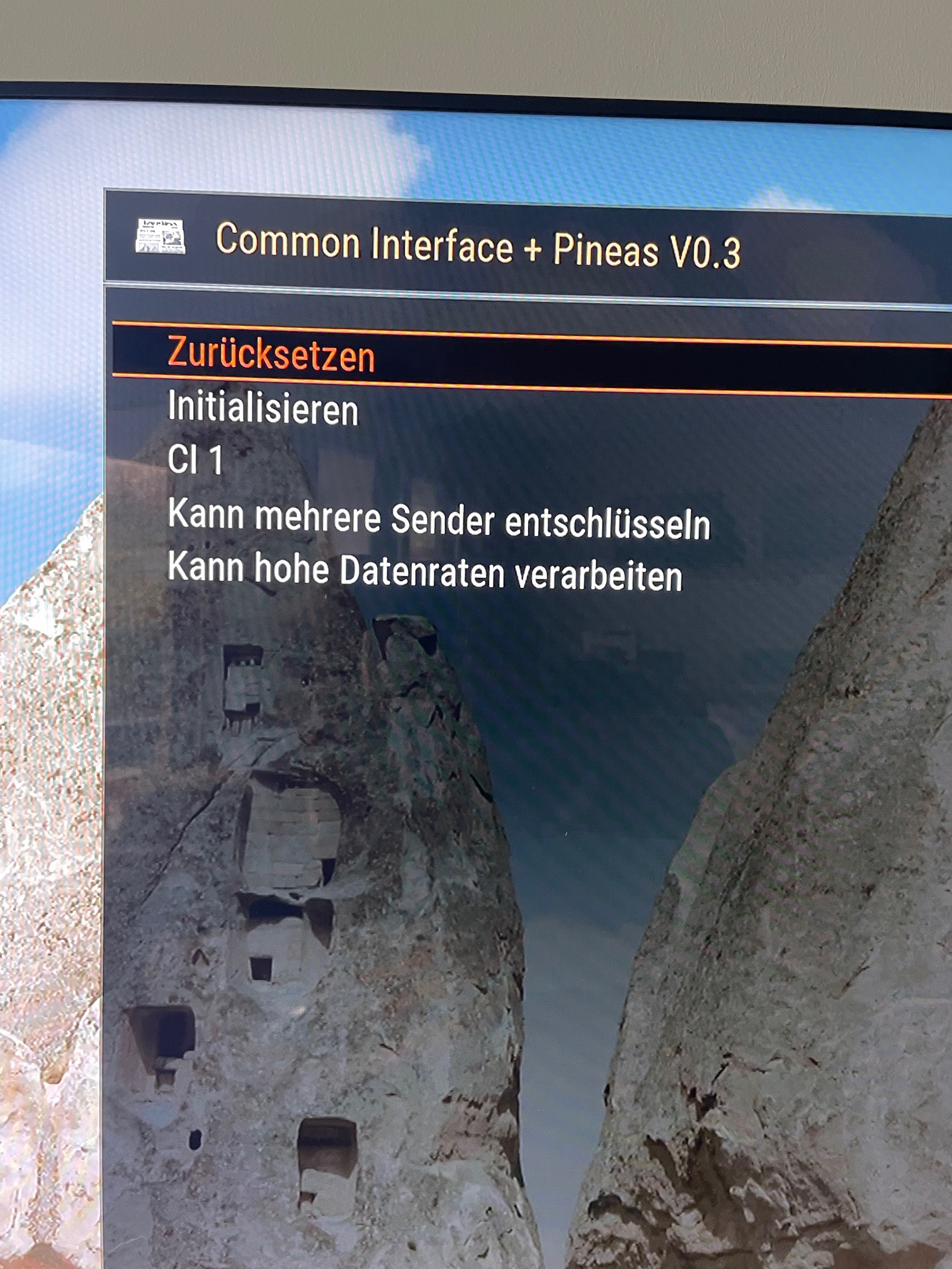

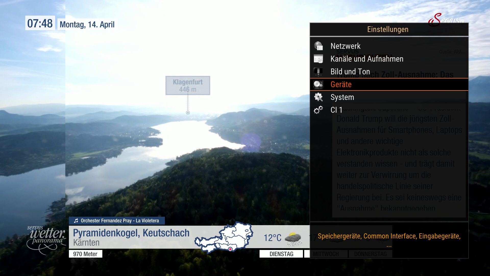

    • Hallo Hilfsbereit, habe heute endlich wieder etwas Zeit gehabt um mich mit deinen Anweisungen zu beschäftigen. Für meine Verhältnisse bin ich weit gekommen. Konnte die Dateien per FTP in das /tmp Verzeichnis kopieren und auch offline Installieren. Eine Datei ging nicht und zwar folgende ... siehe Anhang. Ansonsten habe ich den Schacht leider immer noch nicht in Funktion. Hab mal ein paar Screen shots gemacht. Was fehlt denn jetzt noch ? Vielen Dank schon mal im voraus für eine Info.
    • Moin,
      Was mich wundert dass da nur ein CI Slot zu sehen ist. Die 900 hat doch zwei …
      Edit: Die 900 hat nur einen CI. Danke @Hilfsbereit für die Aufklärung.
      Ps. bitte die Screenshots nicht als Foto sondern über das WebInterface als Screenshot erstellen. Das ist besser zu lesen.

    • N'Abend,
      nein, das sind keine Screenshots sondern Bilder vom TV.
      Screenshots erstellen und im Board posten

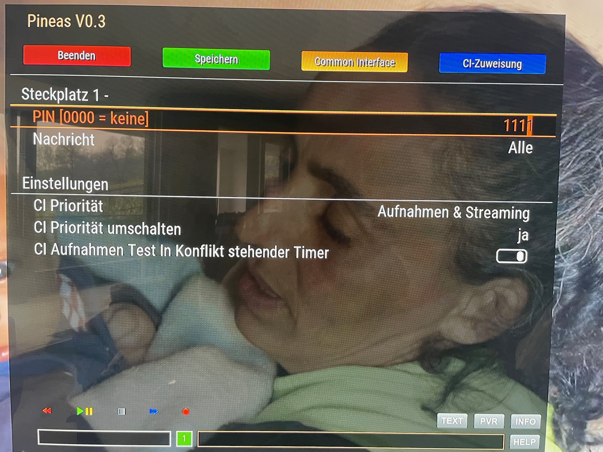

      ps. Du benötigst das Plugin dreamciplus und das wird bei Newnigma ganz einfach über den Softwaremanager installiert. Das Pineas benötigt man nur bei Jugendschutz-PIN Abfrage. Keine Ahnung ob man bei ORF das wirklich braucht.

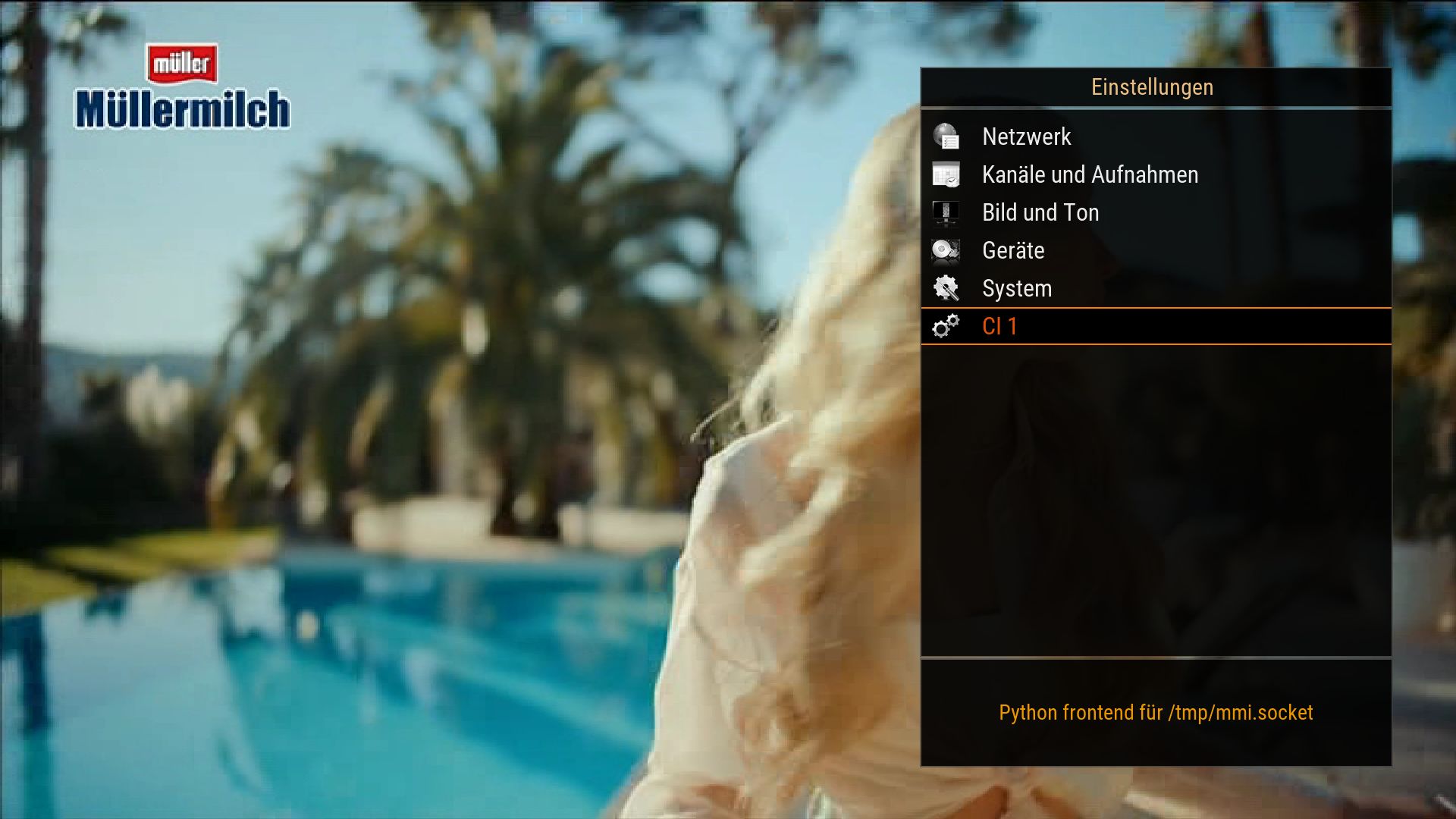

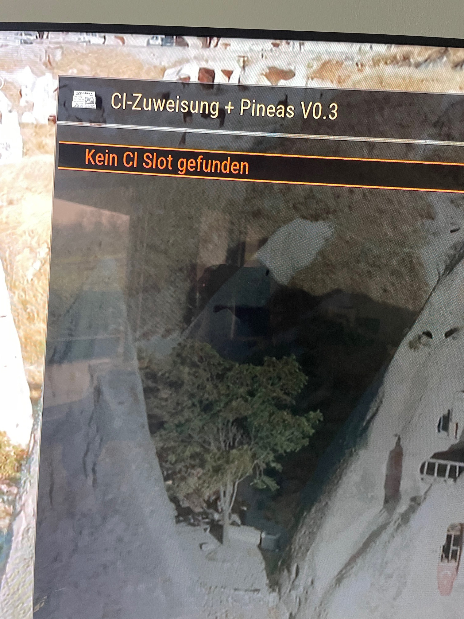

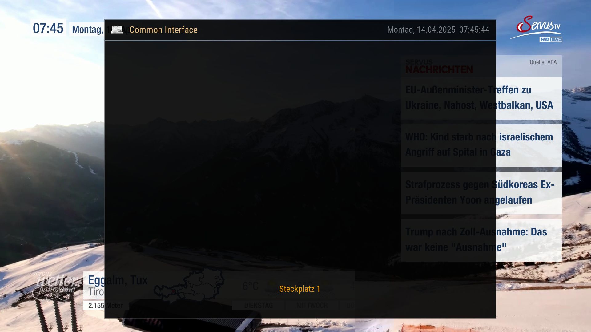

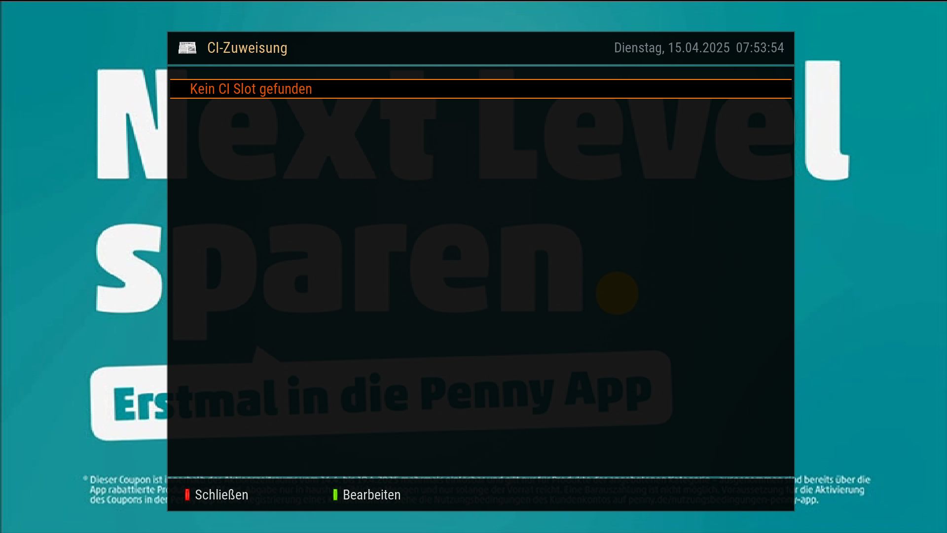

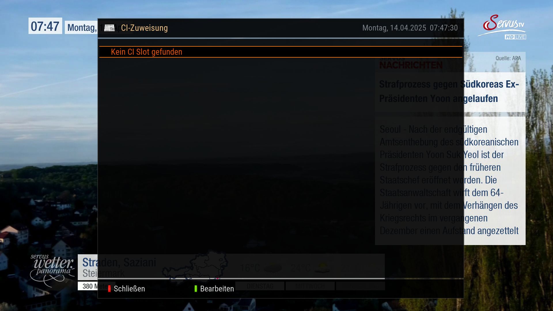

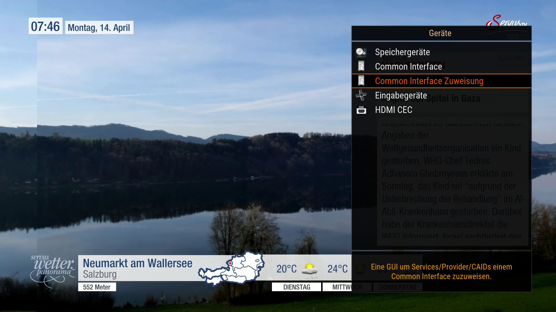

    • Hallo Alex, vorab vielen Dank für deine ausführliche Antwort. Folgendes habe ich jetzt durchgeführt. Box neu geflasht um nochmal ein gereinigtes Image zu haben. Neugestartet nach flashen. Dann per ftp die Datei dreamciplus ins tmp Verzeichnis geschoben und mit dem Offline Packetmanager istalliert. Neu gestartet. Wenn ich nun auf das CI zugreifen will geht nichts. Dazu ein paar Screenshots ( Auch danke für diesen Hinweis wie das funktioniert, wie gesagt bin Anfänger). Ich weiß nicht wieviele Stunden ich jetzt schon damit verbracht habe, aber es funktioniert einfach nicht. Muss das CI+ Modul eventuell erst ab einem bestimmten Zeitpunkt gesteckt werden? Siehe Bilder... Und bis bald Danke !!!!!

    • Hi @seven of nine
      Screenshots -> passt 8o
      mit Installation von dreamciplus, sollte das Modul anstelle des Punktes "CI1" im vorletzten Screenshot auftauchen. Normalerweise sollte dann auch ein Dialog sichtbar sein, der beim ersten Einstecken des Moduls den Init der Authentifizierung zeigt.
      Es könnte durchaus sein, dass das Modul mit den von dreamciplus verwendeten Zertifikaten nicht zurechtkommt wie mein Vorschreiber erwähnte. Hast du evtl für einen Ausweichtest ein anderes CIPlus Modul zB ein HD+ Modul zu Hand?

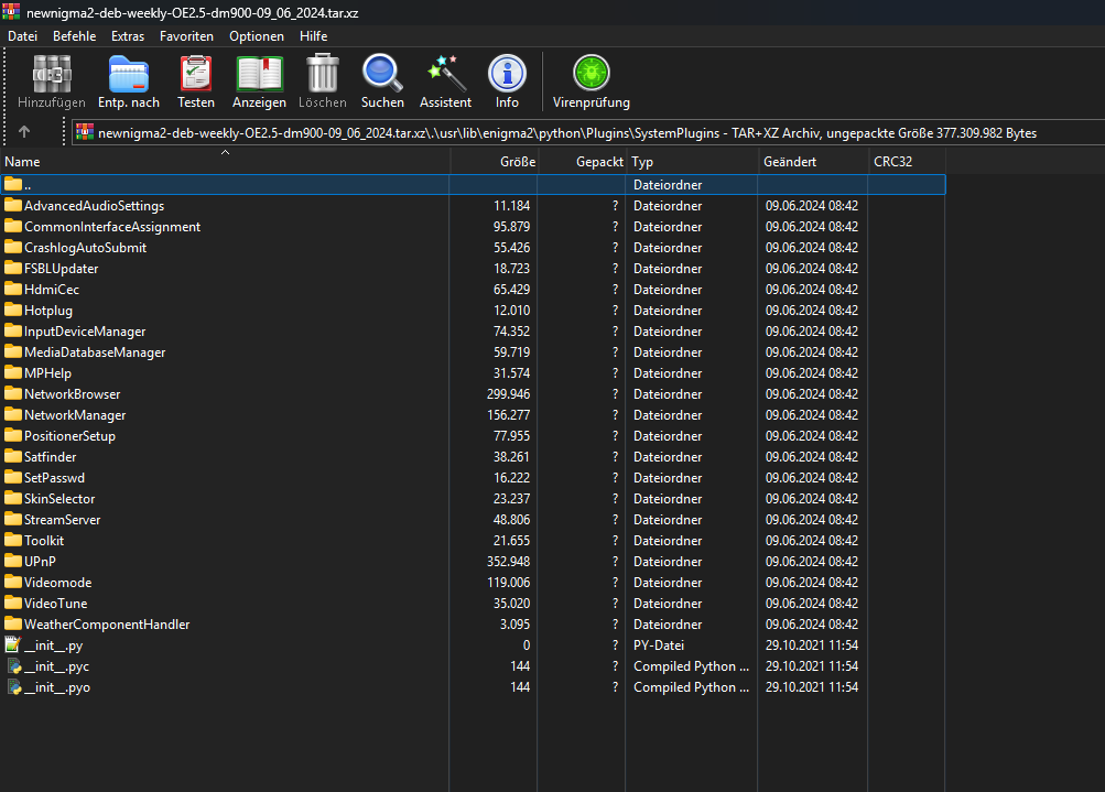

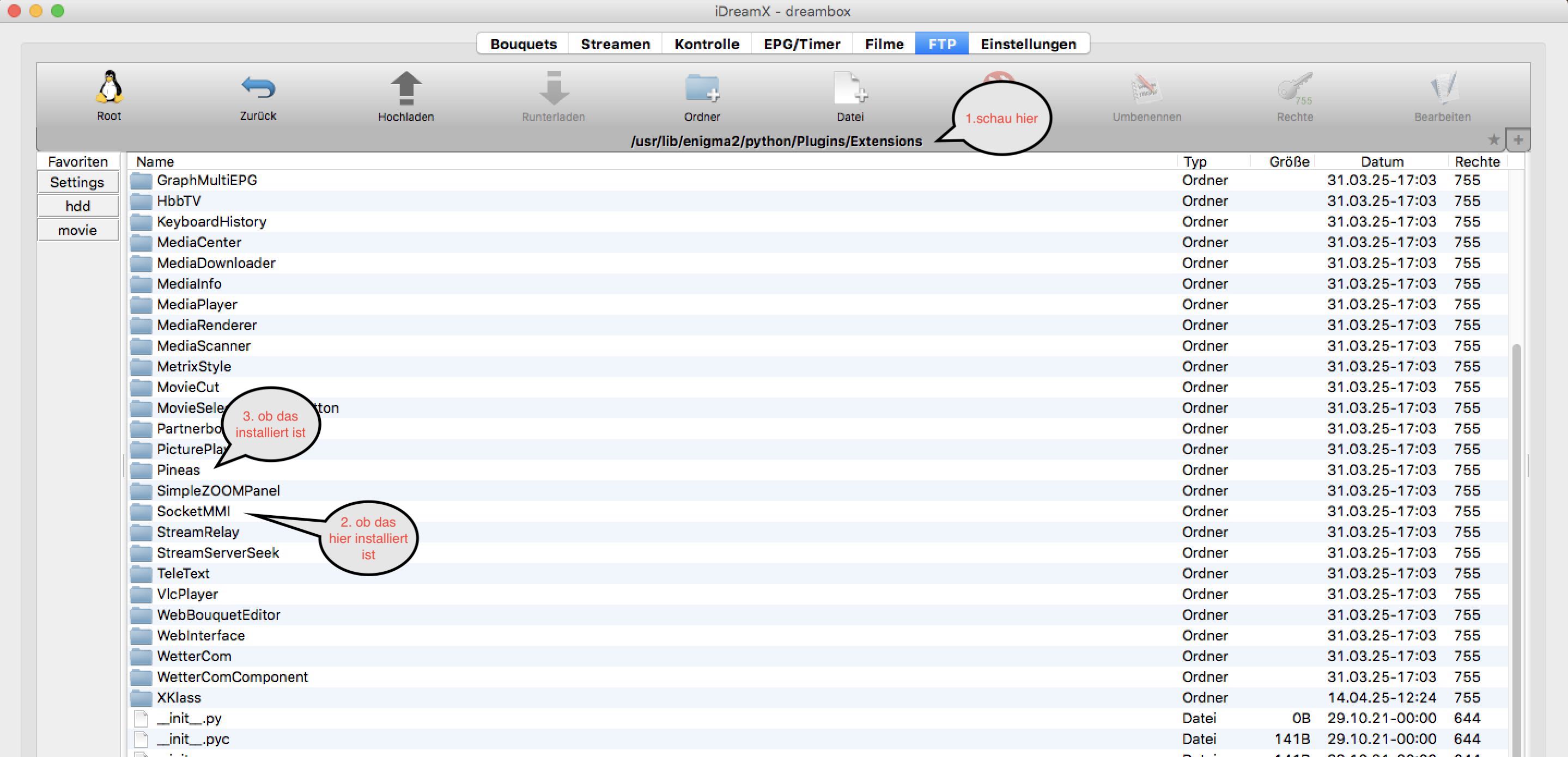

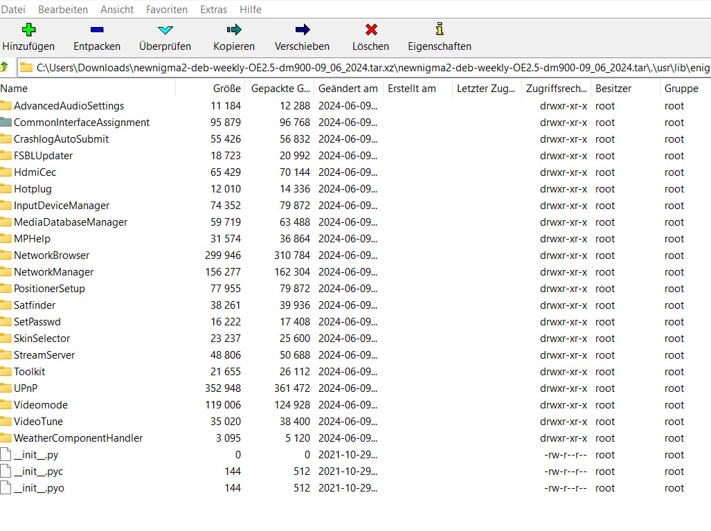

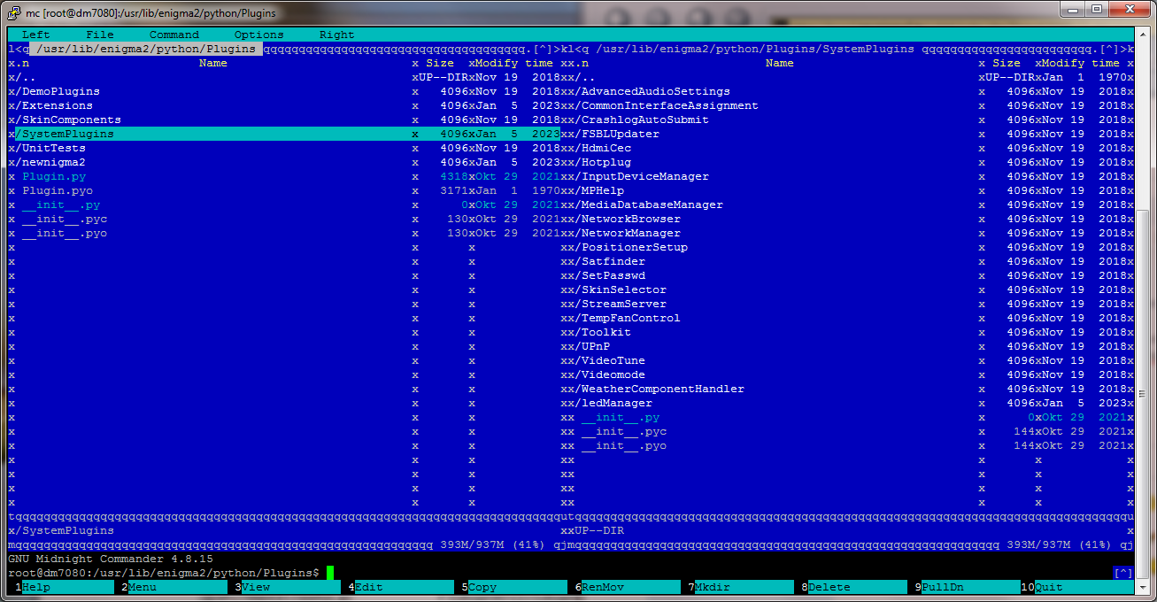

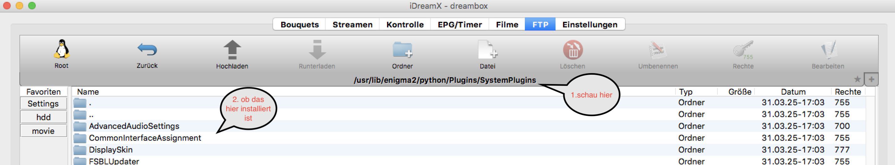

      wenn du neu geflasht hast - schau erstmal bevor du den "dreamciplus" installierst ob siehe Bild 1 dieses System Plugin drauf hast - erst wenn das drauf hast den dreamciplus 10.32 installieren - und siehe Bild 2 diese Plugins drauf machen, dann sollte es klappen
      MfG
      Dieser Beitrag wurde bereits 1 mal editiert, zuletzt von sodex ()
    • Hi @sodex
      das was du als Systemplugin bezeichnest ist ein Ordner in dem die ganzen Systemplugins basierend auf Python abgelegt sind. Selbstverständlich ist der da (s.u.)
      Wie schon gesagt -> Frisch neues Image geschrieben und dann ist alles nötige schon drauf mit Ausnahme des dreamciplus Paketes. Mehr benötigt man nicht, um ein CI+ Modul zu benutzen. Pineas (Nachfolger AutoPIN) wird nur optional benötigt um die JugenschutzPIN automatisiert abzufangen.
