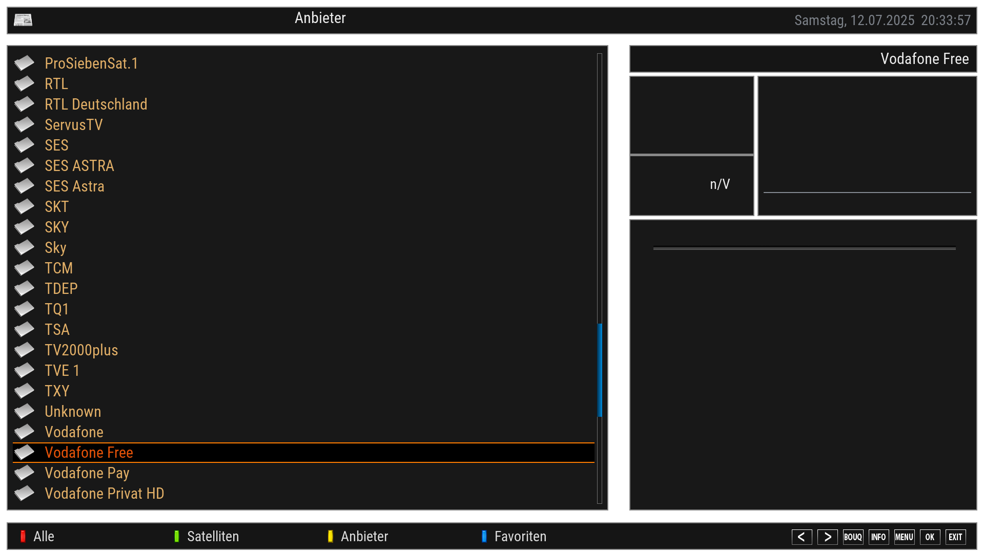

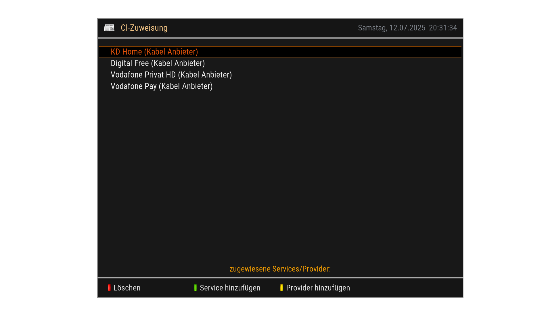

Heute kam ich auf die Idee das Vodafone Modul (ohne Karte) zu prüfen, also rausziehen, reinstecken, Modul zurücksetzen usw., auch das Pineas Plugin die CI-Zuweisung zu prüfen.
Hierbei fiel mir auf dass zwei neue Einträge in der Kanalliste auftauchten Vodafone Pay und Vodafone Privat HD. Diese habe ich hinzugefügt und die alten Eintrage Vodafone/KD Home gelöscht.
Siehe da, bis auf Bibel TV HD und Sky One laufen alle Pay TV Kanäle wieder.
