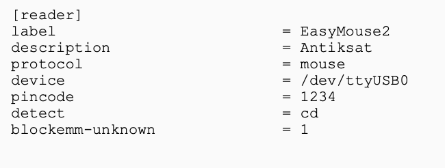

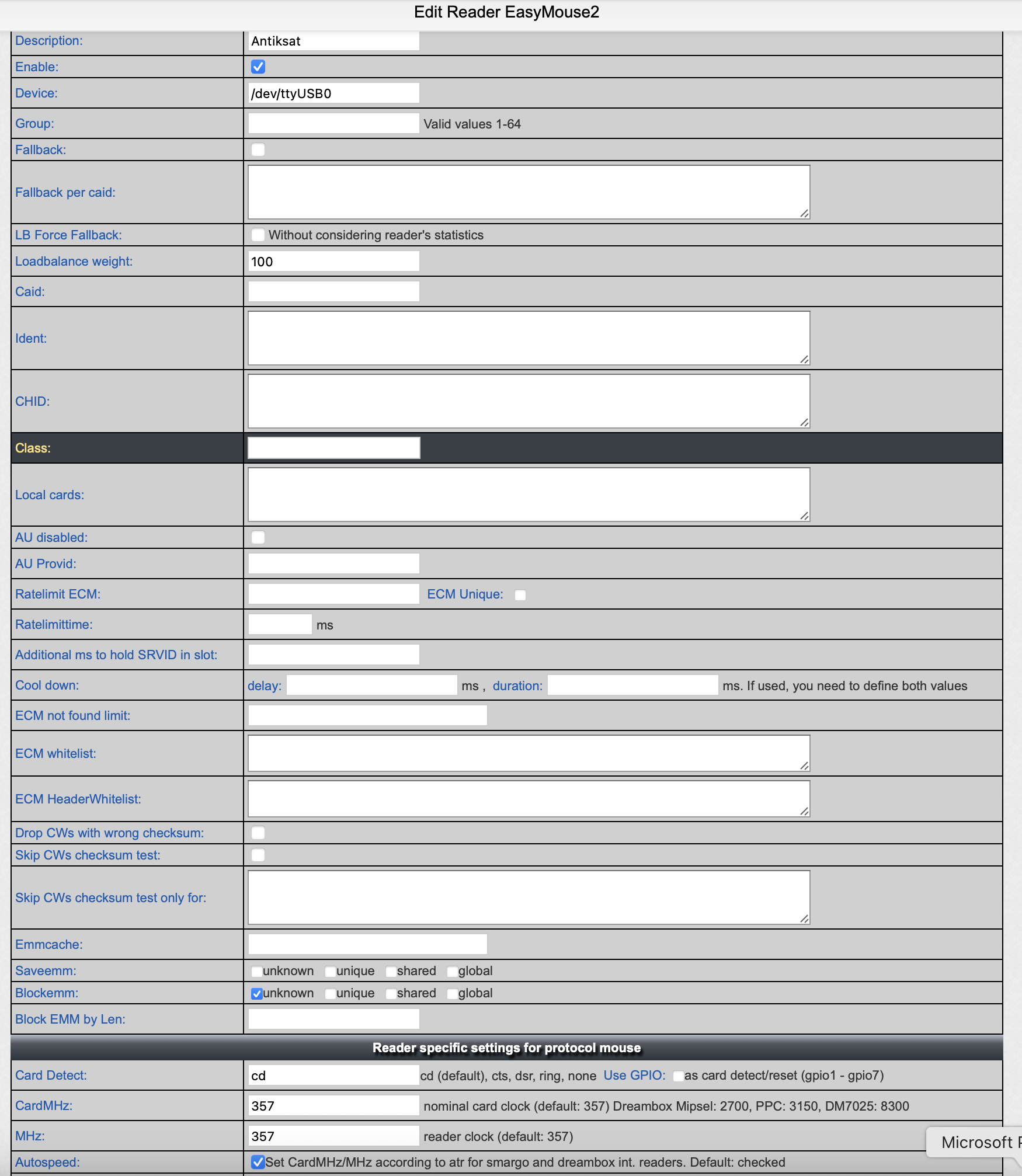

      Vor wenigen Tagen habe ich einen externen Reader (Easymouse2) erworben und ordnungsgemäß angeschlossen. Das Gerät hängt am

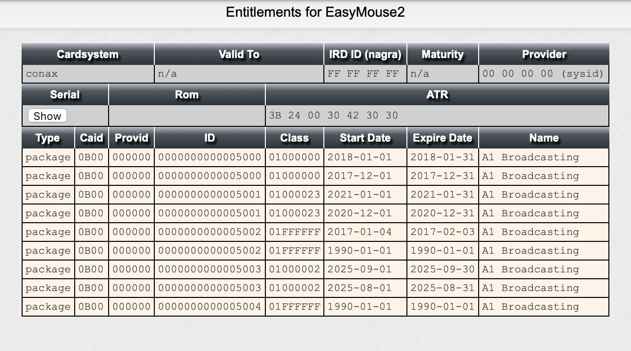

      hinteren USB-Steckplatz und wird ordnungsgemäß erkannt. In diesem externen Kartenleser selbst befindet sich eine AntikSAT Conax-Karte (Eutelsat 16 Ost),
      die bereits eingelesen wurde. Nach zahlreichen Aussagen in den Foren wäre die Einrichtung für meinen Zweck eigentlich ziemlich einfach,
      zumal nur sehr wenige Einstellungen vorgenommen werden müssten. Allerdings stoße ich an meine Grenzen: Im LiveLog erscheint
      immer wieder die folgende Meldung "(dvbapi) Demuxer 0 no enabled matching ecmpids -> decoding is waiting for matching readers!"
      Könnte mir jemand bei der richtigen Einrichtung behilflich sein?

      Einstellungen der Easymouse2 sind übrigens: 5V / Phoenix / 3,58 MHz
