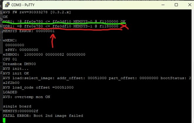

    • Das ist bei meinen beiden genauso,
      Wie Alex2018 schon schrieb: Ein Bootlog über den Serviceausgang wäre hilfreich.
      Das Bild das ich angehängt habe ist so ein Bootlog, da kann man sehen das bei mir einer der beiden RAM Speicher defekt ist.
      Falls das Bootlog in Ordnung ist könnte man evtl den Loader neu installieren

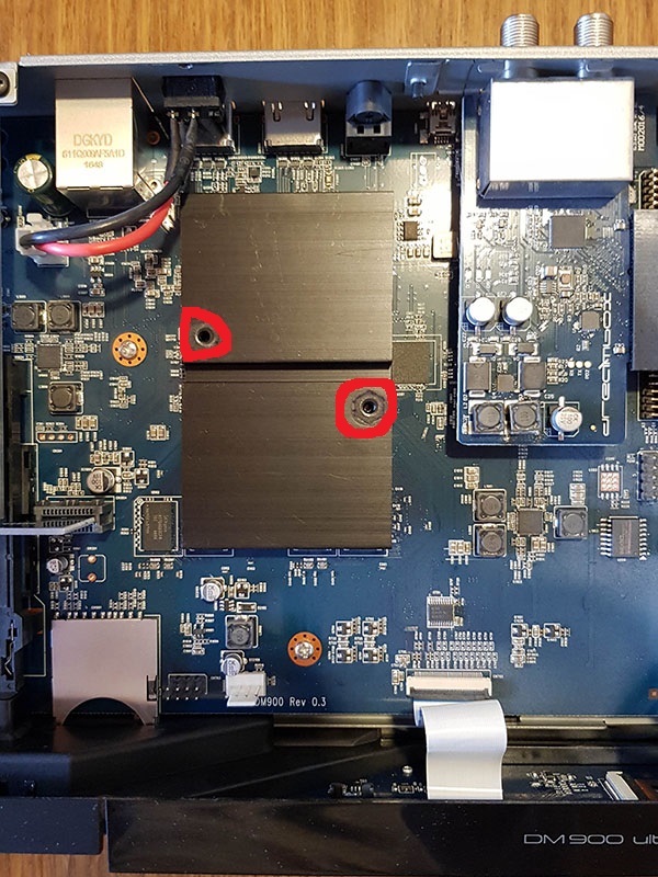

    • Alex2018 schrieb:
      Tach,
      @Tommek genau den Fehler habe ich im Verdacht ... dafür sind die Dream 9x0 leider bekannt. Scheint ein Fehler in einer Charge zu sein, der sich manchmal durch einen Druck auf den SoC, zB mit dem Finger auf den schwarzen Kühler, beheben lässt. Vermutlich eine kalte Lötstelle unter dem SoC und mit dem Druck stellt man die Verbindung, solange der Druck ausgeübt wird, wieder her. Mir ist nicht bekannt, dass das jemand zu günstigen Kosten dauerhaft reparieren kann.
      nicht nur die 900er, habe auch ne 920 mit so nem "fehler".
      habe mir dann aus dem baumarkt passende schrauben besorgt und so eingedreht das der schraubenkopf
      geringfügig über der oberkante der rückfront steht. muss man probieren a: welches loch und b: ob eine ausreicht.
      in der 900 ist eine drin, bei der 920 musste ich 2 nehmen.
      wenn ich dann den deckel wieder an der box verschraube, wird druck ausgeübt.
      seitdem laufen beide boxen ohne jede probleme.
      und solange man das so lösen kann, muss man wenigstens nicht ans "ausrangieren" denken.

    • also putty schreibt nichts in die log datei.bleibt leer.
      netzerk anschluß zappelt nicht die dioden.sind durchgehend orange und grün?
      com anschluß ist ok und wird im gerätemanager angezeigt mit com 3.alles eingestellt sowie in der beschreibung vom loggen.es wird keine datei geschrieben.
      die große leuchte ist rot und daneben lila.display ist aus

    • das sieht dann wohl nicht so gut aus aufm mainboard
      hab alles ordnungsgemäß konfiguriert.treiber auch in ordnung.com3 mit 115200

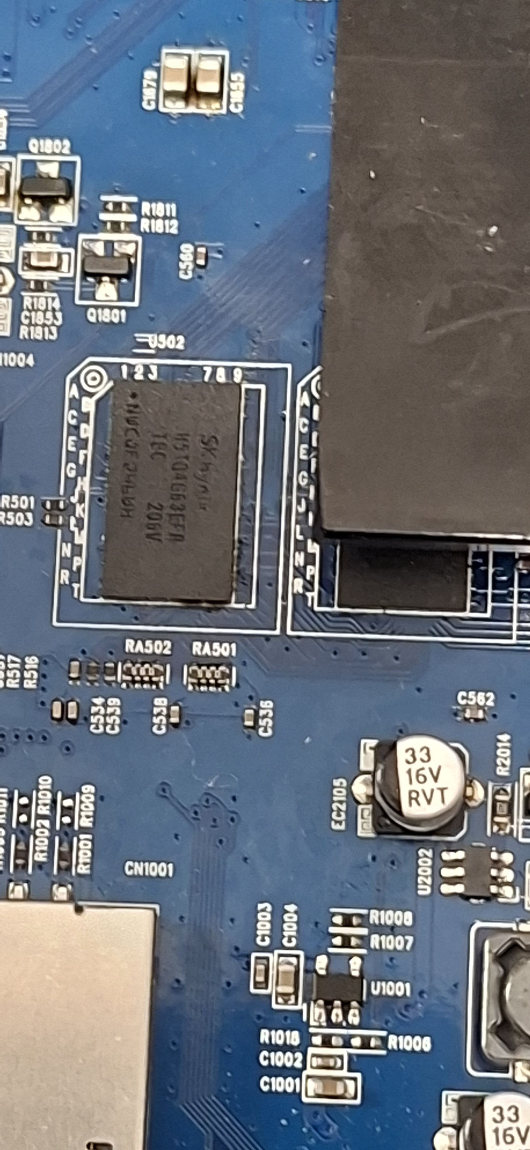

        1,11 MB, 1.844×4.000, 94 mal angesehen
        1,02 MB, 1.844×4.000, 90 mal angesehen
    • N'Abend,
      also wenn du mich fragst ist das eher die Folge eines unfachgemäßen Reparaturversuches. Soviel Power gibt es an dieser Stelle gar nicht, als das es diese Verbrennungen erzeugen könnte. Ich denke, dass das Log ausgelesen und der Speicherfehler erkannt wurde. Dann versucht die Speicher "nachzubearbeiten" mit Hitze. ..
      Ich hab hier eine 920 bei Klein**zeigen als defekt gekauft. Die war innen zwar ordentlich verdreckt, aber solche Schmauchspuren gibt es nicht. Dafür hat aber jemand versucht nach der Kühler-Tieflegmethode (Beine des Kühlers kürzen) Druck auf den Prozessor auszuüben. Irgendwie war der Verursacher aber absoluter Grobmotoriker und hat dabei die Überfläche des SoC ordentlich ramponiert. Wunder er geht noch ... und damit bleibt die Box als Ersatzteilspenderfür Display, Tuner, HD Schlitten, Gehäuse etc erhalten. Dafür werden ja auch mittlerweile Mondpreise aufgerufen... ;)

      ich glaube eher, dass die "rote LED" Problematik auf einen Fehler beim Init zurückzuführen ist der dann in einen fehlenden Speicher mündet. Anders kann ich mir die Reparaturangebote dieses Anbieters in der eBucht der da den Prozessor neu programmiert nicht erklären. Denn bekommt man von ihm das Gerät zurück, sieht man keinerlei Eingriffe an der Hardware. Der Speicher selbst ist also nicht defekt.
