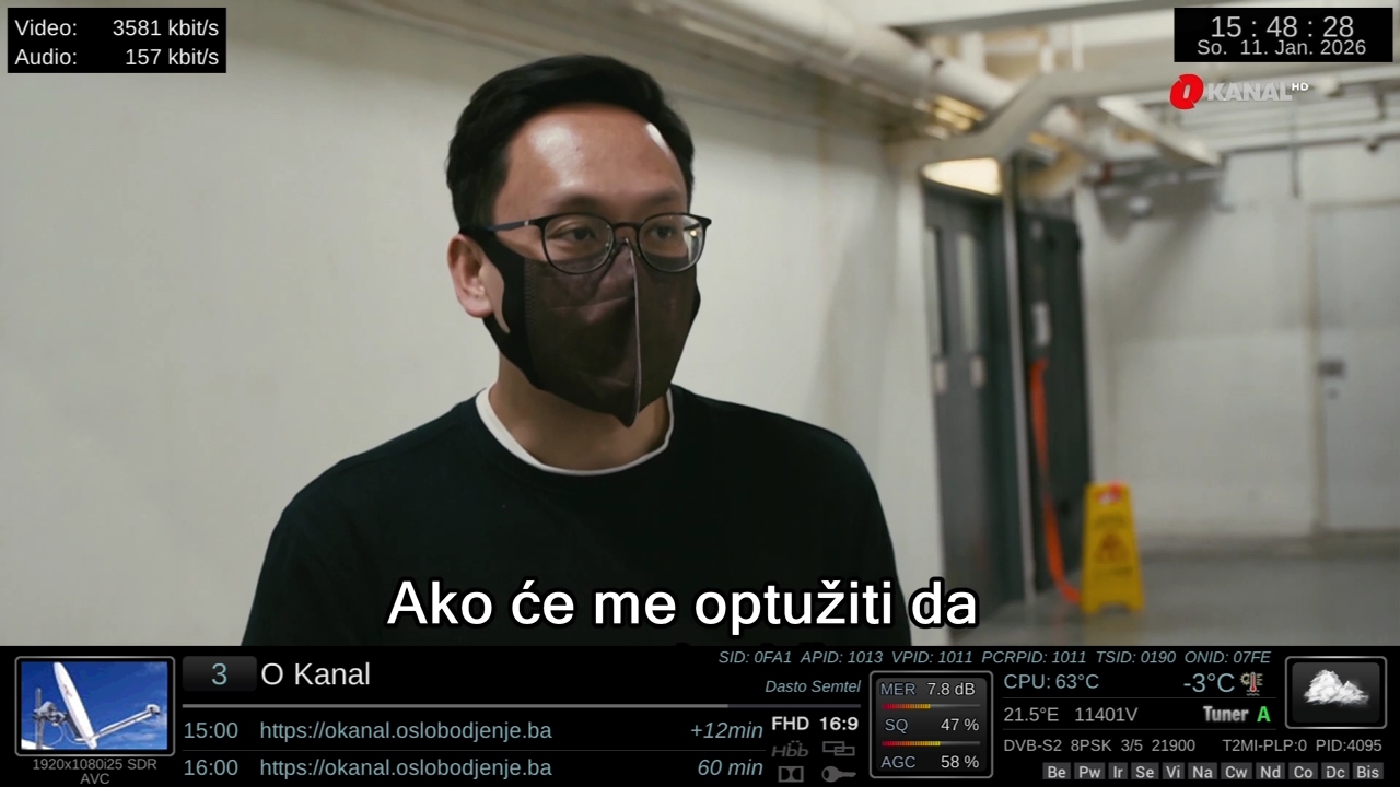

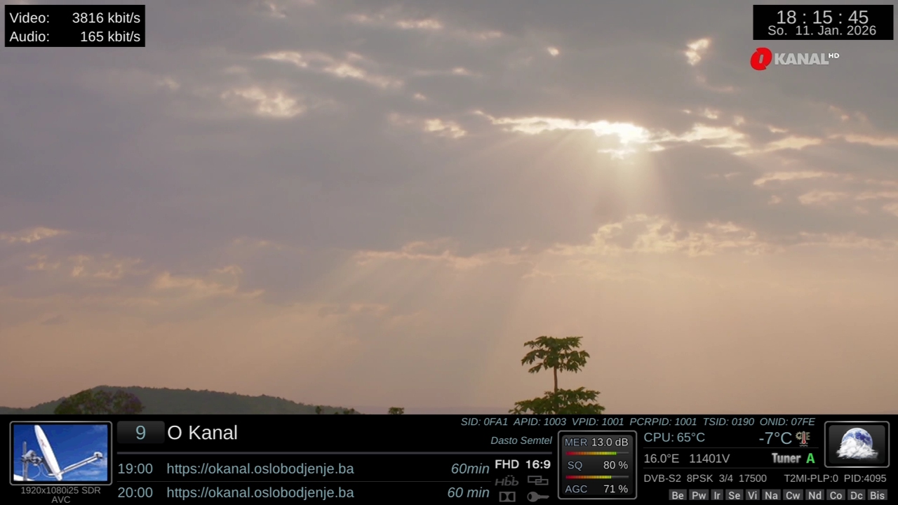

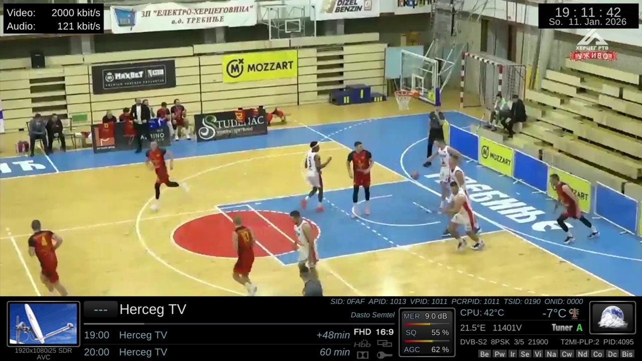

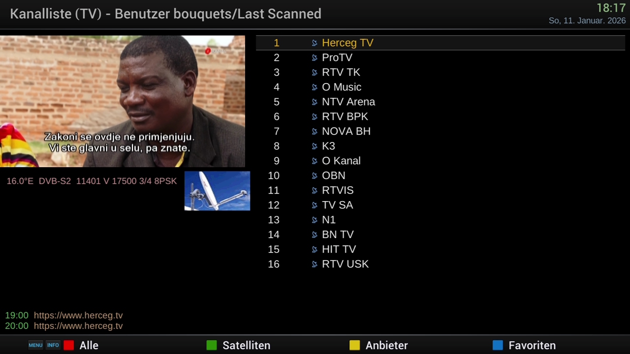

verstehe ich so schnell jetzt nicht, nur eine ipk installieren? Welche?
Schau dir auch mal um, nach "ciefpsettings-enigma2-Abertis-t2mi"
Da liegt anbei Anweisungen vor wie sowas geht.IHAD Teammember -
da steht aber nicht in welche Ordner? (analyze datei) Und ein "ciefpsettings-enigma2-Abertis-t2mi" finde ich mit der Suche nicht
für mipsel auch
