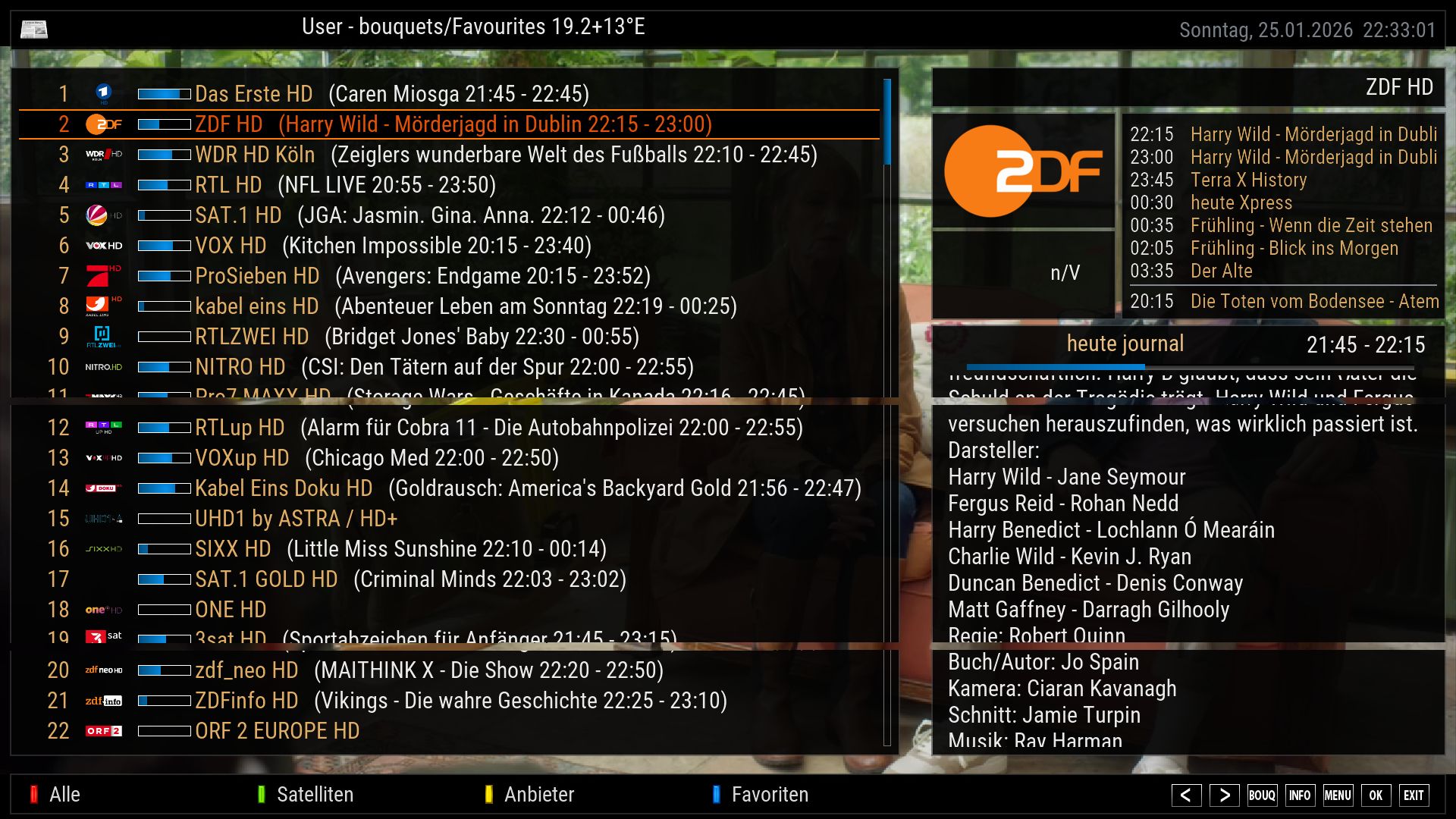

      Die Picons in der 1. Spalte der Kanalliste fehlen bei Picons by Name.
      Hier auf dem Screenshot habe ich die Picons mit Kanalzuordnung drin;
        392,31 kB, 1.920×1.080, 15 mal angesehen

      Ich denke, du hast da ein paar Denkfehler: ;)
      • nach allem, was ich weiss, kennt die Kanalliste Picons nach Namen nicht, sondern nur nach Referenz
      • PiconSList: Da musst du gar nichts machen und nichts bereitstellen und auch keine Symlinks erstellen, das macht NN2 automatisch, siehe
      Joey schrieb:
      /picons/piconSList = Picons für die Kanalliste (ist automatisch auf /picons/piconHD verlinkt und braucht nicht separat befüllt zu werden, es werden automatisch die Picons aus /picons/piconHD verwendet)
      • Idealerweise sind in piconHD Picons der Grösse 220x132 als Referenz, damit sie auch in der Kanalliste zugeordnet werden können - die musst du auch nicht verkleinern für die Kanalliste, auch das Runterskalieren macht OE2.5 automatisch
      • und schlussendlich: piconlcd: picons darin sind ausschliesslich für das Display der Box gedacht
      Also: Deine Picons idealerweise als 220x132 in /picons/piconHD als Referenz (nicht Name) stellen, den Original-Symlink für piconSList wiederherstellen, und gut ist.
      Ob du für dein Display noch was in piconlcd brauchst, ist unabhängig davon.
