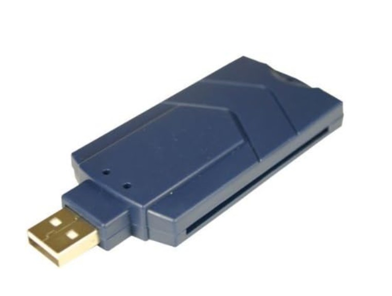

      Danke, Spoiler kannte ich nicht, werde ich machen. Hat die easymouse Vorteile gegnüber dem Ci-Slot?
      Ich habe von früher auch noch einen USB-Reader (allerdings von 2006, glaube ich) Kann man den verwenden? Siehe Anhang

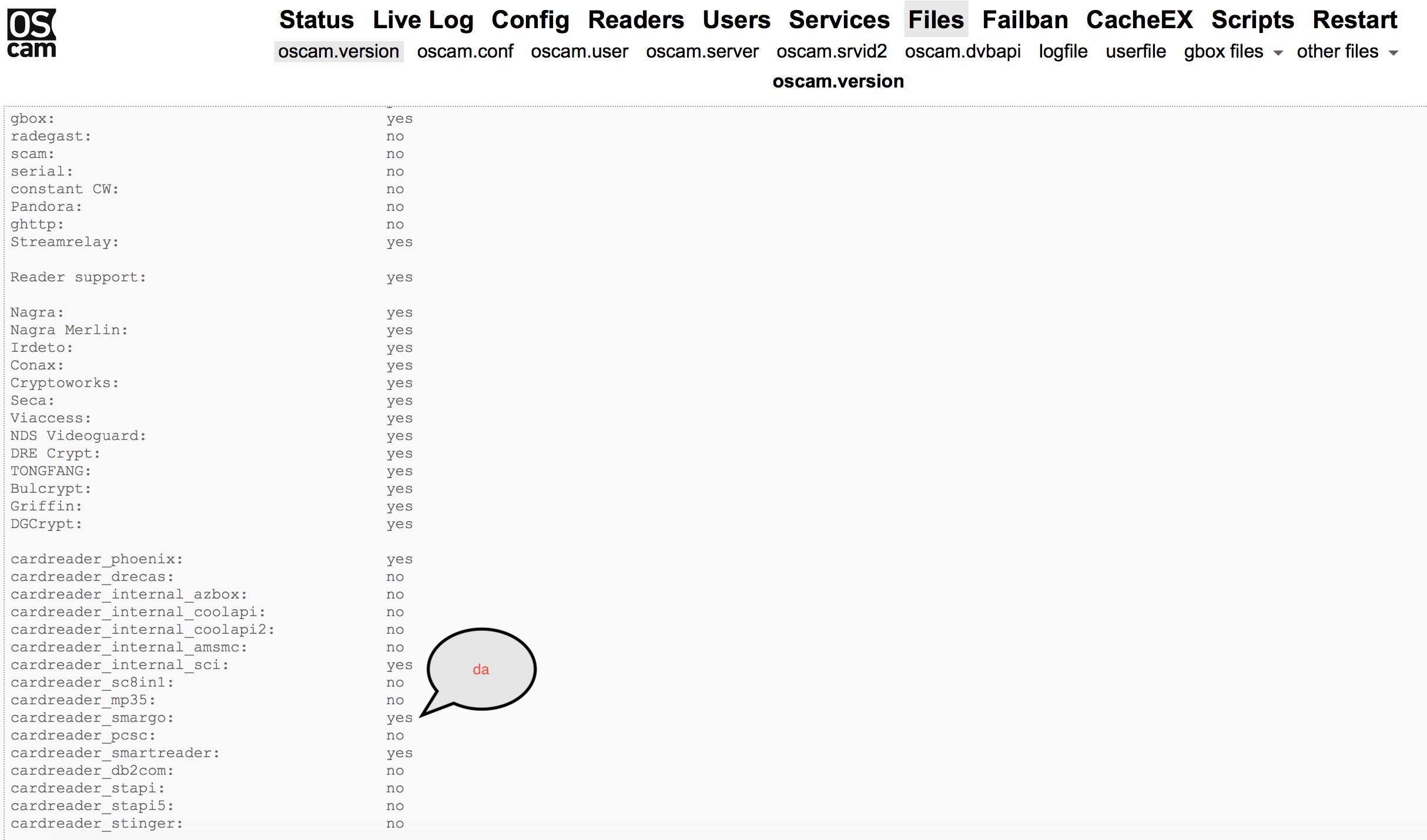

      du hast alle möglichen caids in der oscam server - nur nicht die, die benötigt werden
      0D98 für ORF im Cryptoworks mode
      oder
      0650 für ORF im Irdeto mode
      nach dem du noch eine ORF Pxx Karte hast, fang mal mit cryptoworks an - das wird von der P Karte noch unterstützt. Das ist etwas "einfacher" zu konfigurieren als irdeto
