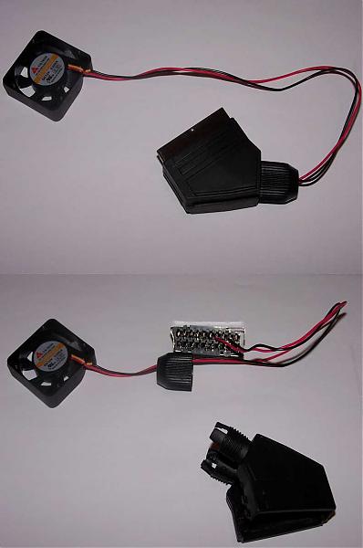

    • Ich betreibe seit Monaten an der DM800 einen 40x40x10 Lüfter über den brachliegenden SCART-Anschluss und habe den Lüfter lose ausserhalb der Box zwschen dem Tuner und der HDD gelegt.
      Der Lüfter schaltet im Standby aus, beim Fernsehen bzw. bei Aufnahmen ein.
      Habe folgendes abgegriffen:
      Pin 8: 12V (AV-Umschaltsignal)
      Pin 4: Masse (Audio)
      Die Pin´s sind auch am Scart-Stecker entsprechend nummeriert.
      Die DM800 liefert beim Booten ca. 9,6 V und danach konstant 5,52 V am SCART Pin 8/4 - die Stromstärke habe ich nicht gemessen, ist aber auf jeden Fall geringer als über USB. Der Lüfter ist nahezu unhörbar und kommt nur beim booten kurz auf "Touren", bzw. wenn man auf Teletext umschaltet ;)
      HDD-Temperatur im Standby mit v2.5.1 bei ca. 42 Grad, im Betrieb (Aufnahme/Wiedergabe) bie ca. 47 Grad - Oberflächentemperatur über dem Tuner: "handwarm"

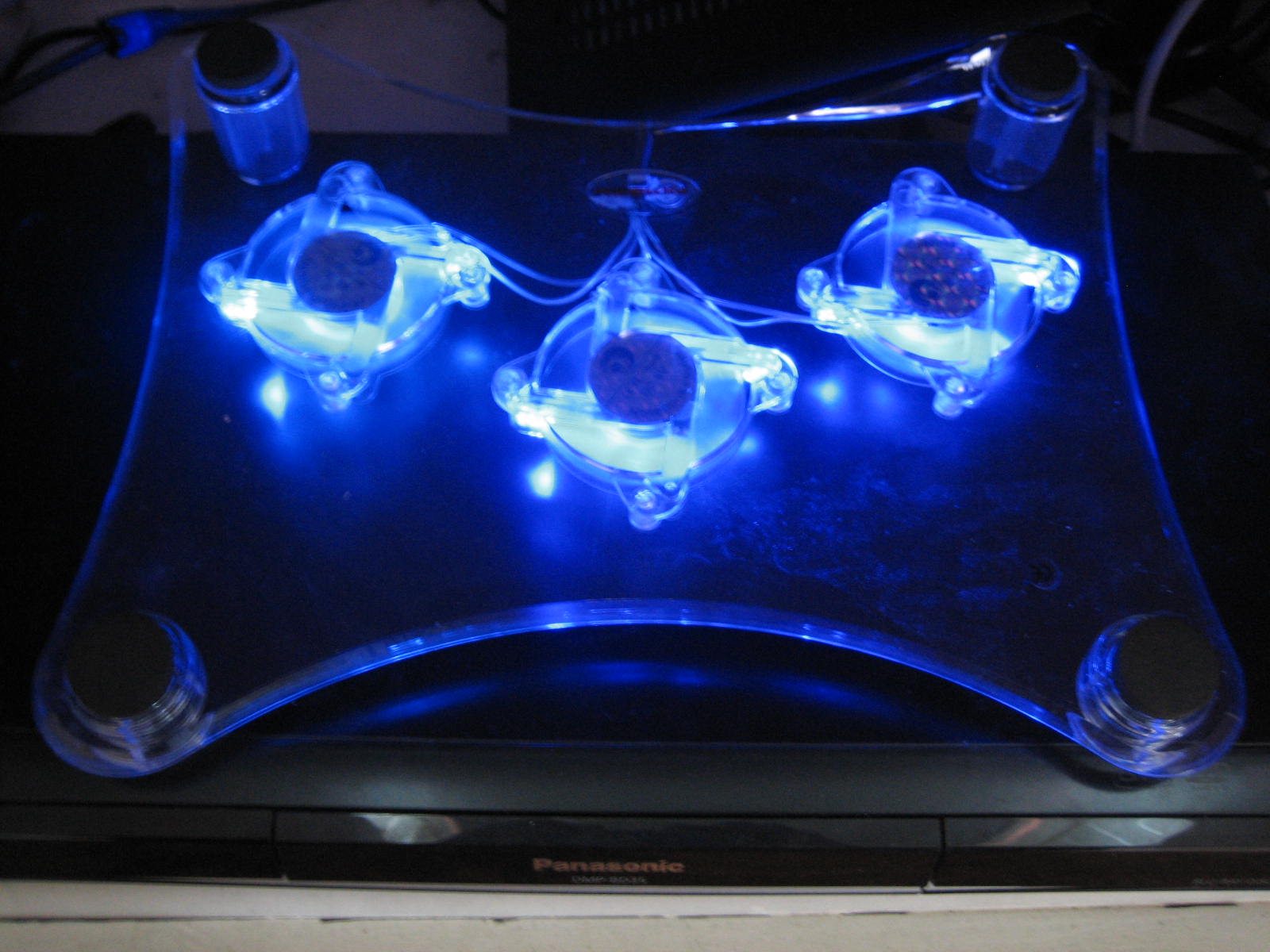

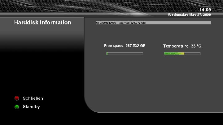

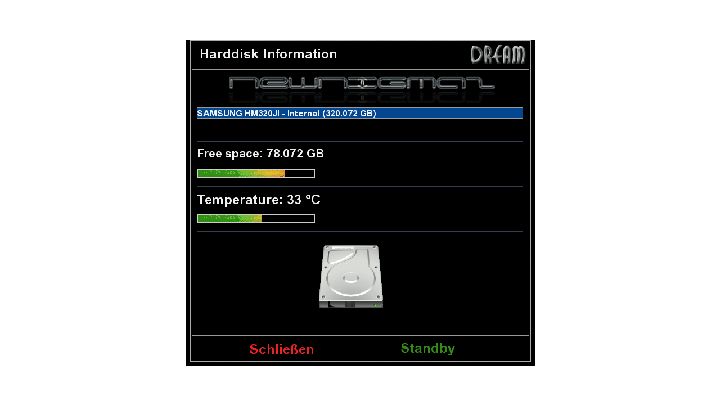

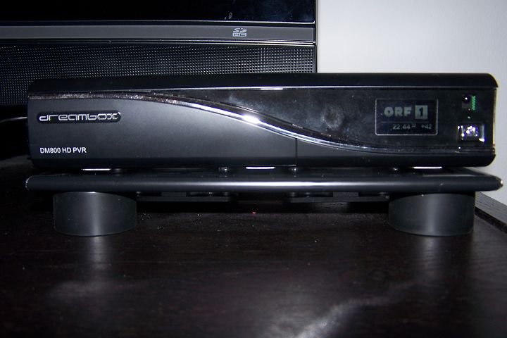

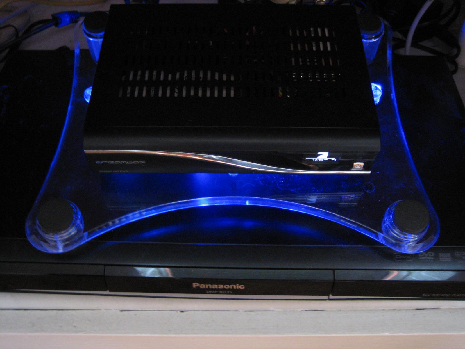

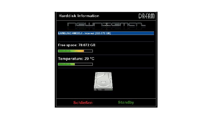

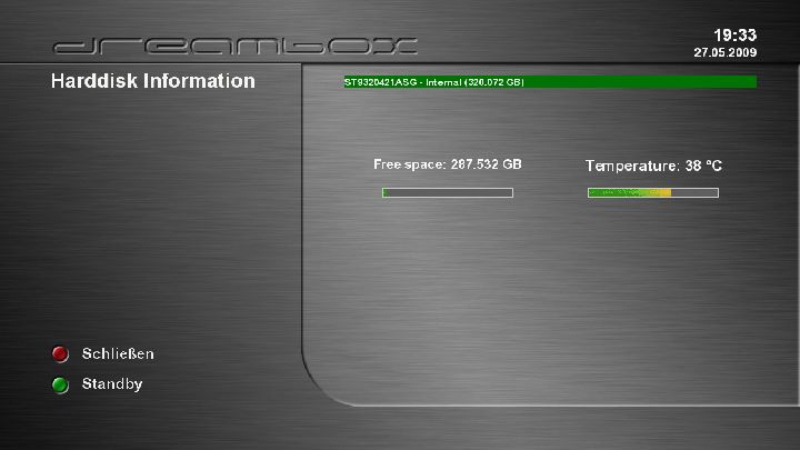

    • Hab der 800er mal ein Notebook-Cooler spendiert.
      Hat 11,-- Euro kostet, da hab ich mir gedacht da kannst du zum Testen
      nicht viel falsch machen. =)
      Muß sagen das Ding bringt was :D
      33 Grad im Fernseh-Klotzen-Betrieb, ohne den Cooler 42 Grad
      38 Grad beim abspielen eines HD-Filmes von der HDD, ohne vorher 46-48 Grad
      Temparaturentwicklung bei aufnahme eines HD-Filmes teste ich die nächsten Tage.
      Muß sagen das sind Traumwerte gegenüber den Betrieb ohne Cooler.
      Stromverbrauch <0,9 W
      ich finde das Ding sieht auch noch klasse aus, beeser als irgendwas in die Box basteln.
      einzigster Nachteil im standby läuft der Lüfter weiter, aber da kann man ja am
      Kabel ein Schalter dranfummeln falls das einen stört
      Geräuschpegel, beim fernsehen kein Geräusch akustisch wahrnehmbar.
      Bei kompletter Stille im Raum muß man schon sein Ohr dranhalten um
      was zu hören.

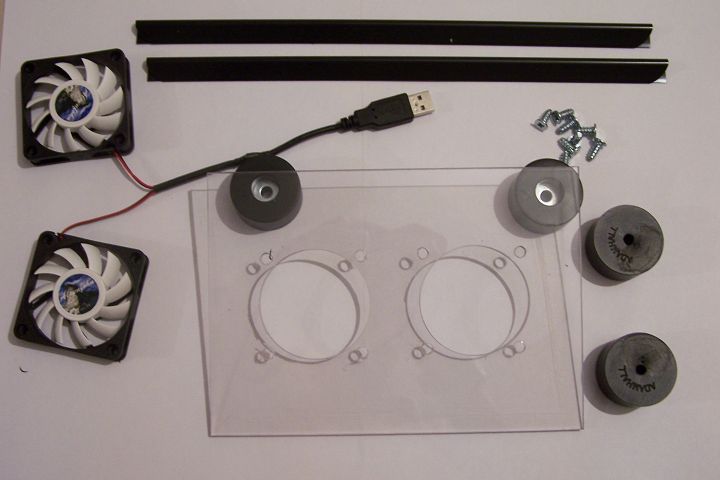

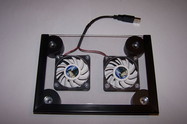

    • ok ich hab ein luefter vom pc genommen und ein usb kabel geschnitten und zusammengeklatscht. nun die frage, wie lege ich den luefter am besten drauf, so dass er die kuehle luft reinblaest oder raus ?
    • also bei meinem coolpad zieht es die luft raus, reinblassen könnte
      evtl. auch nicht so toll sein würde wohl eher den staub in die box blassen.
