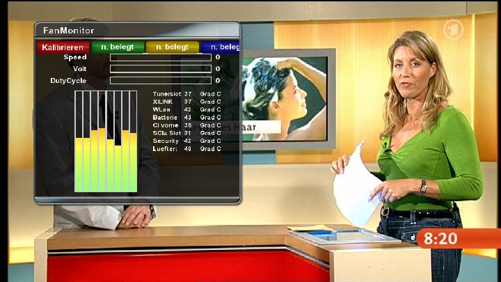

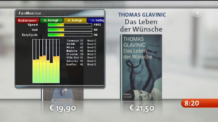

        43,92 kB, 720×405, 3.020 mal angesehen
        62,3 kB, 720×405, 3.020 mal angesehen
