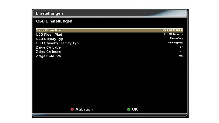

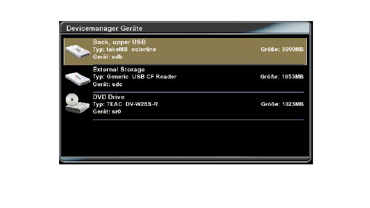

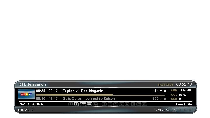

    • Guten Morgen,
      warum bekommt Ihr das nicht hin?
        25,54 kB, 720×405, 1.264 mal angesehen
        28,55 kB, 720×405, 1.396 mal angesehen
        28 kB, 720×405, 1.272 mal angesehen
      Dieser Beitrag wurde bereits 2 mal editiert, zuletzt von Drago27 ()
