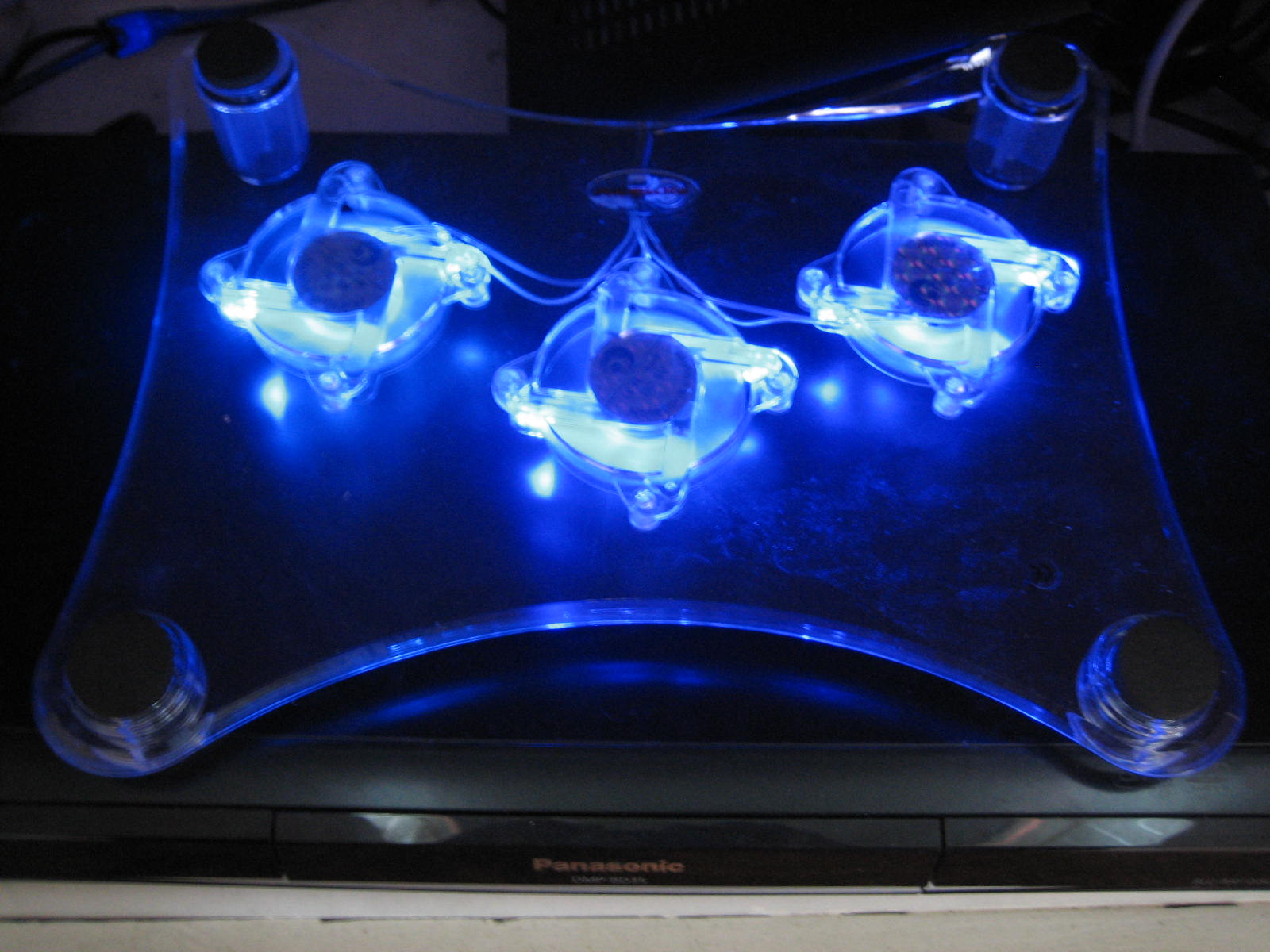

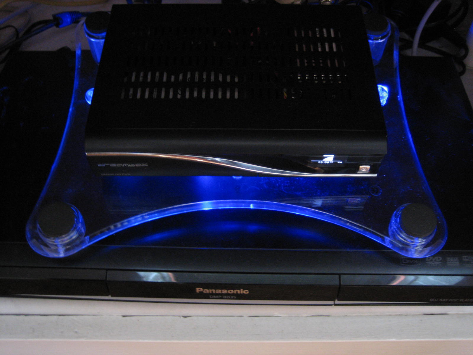

    • Hi Raitsa,
      My cooler under the 800 looks like this:
      dealextreme.com/details.dx/sku.13216
      thanks for ur suggestion. I ordered two of these. As i am waiting atm for another order from DX with my iPhone stuff, i now opened a second order. :D I luv DealExtreme :D :D
      It seems they do offer another new USB Laptop Cooler:
      dealextreme.com/details.dx/sku.28609

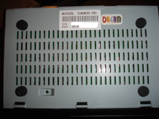

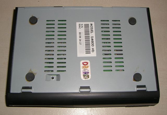

    • Bei der Dm800 sind auch auf der Unterseite Lüftungsschlitze. Gibt glaube auch mehrere Versionen, die neuen Boxen haben mehr Schlitze als die ersten.
        63,17 kB, 640×441, 5.602 mal angesehen
        85,64 kB, 640×480, 5.521 mal angesehen
      Dieser Beitrag wurde bereits 2 mal editiert, zuletzt von andia26 ()

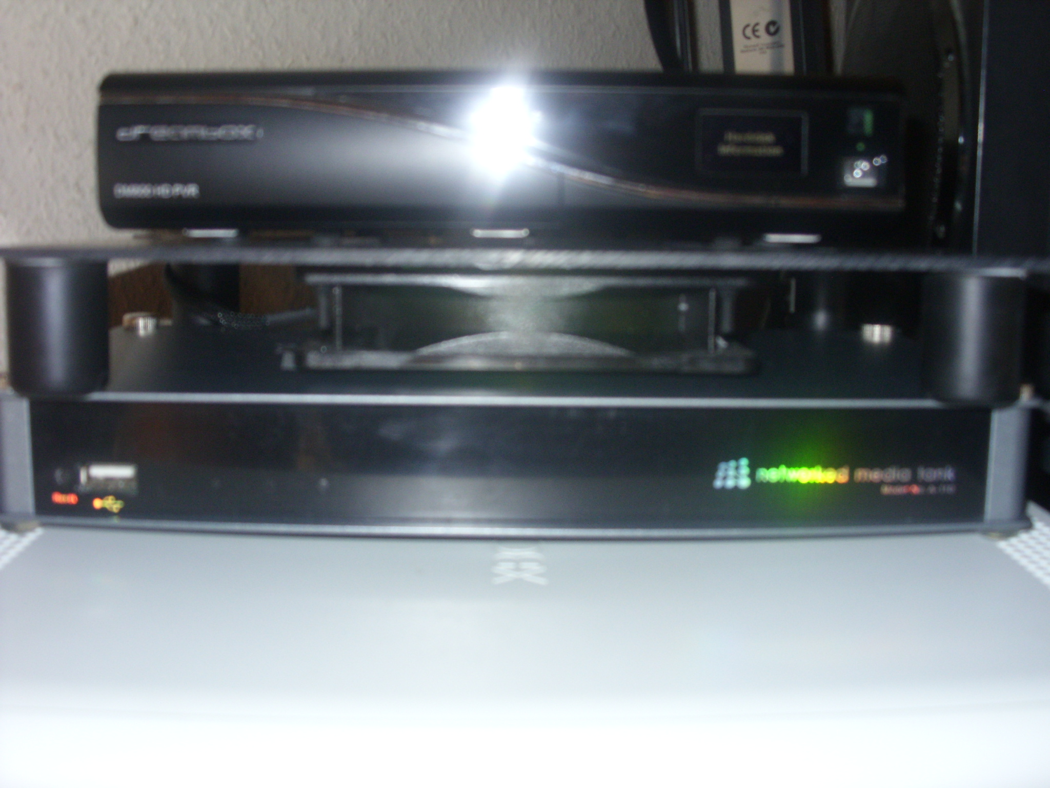

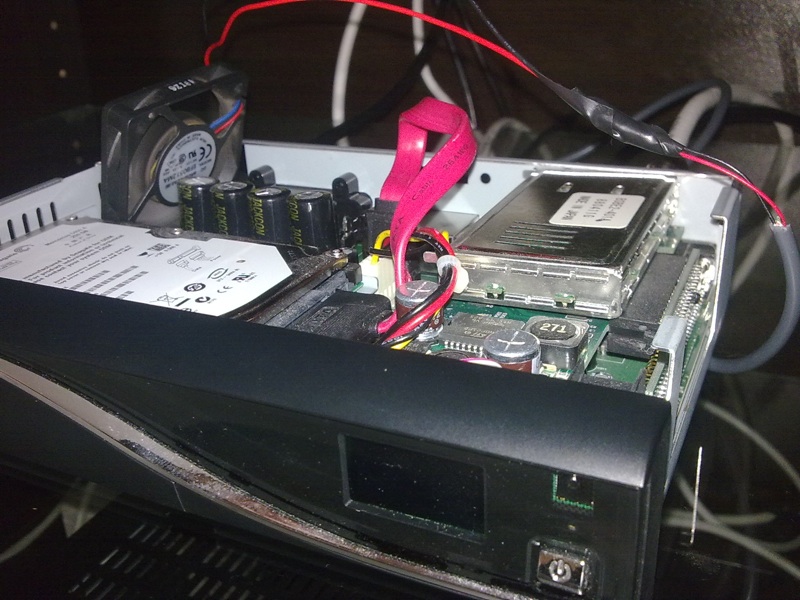

    • Für die heissen Tage im Jahr habe ich nen 12 Volt Lüfter via USB in der 800.
      Die 800 steht bei mir in einem Schrank mit Glasschiebetür. Da kann etwas Umluft nicht schaden. Deckel habe ich eh immer ab.
        167,19 kB, 800×600, 5.850 mal angesehen

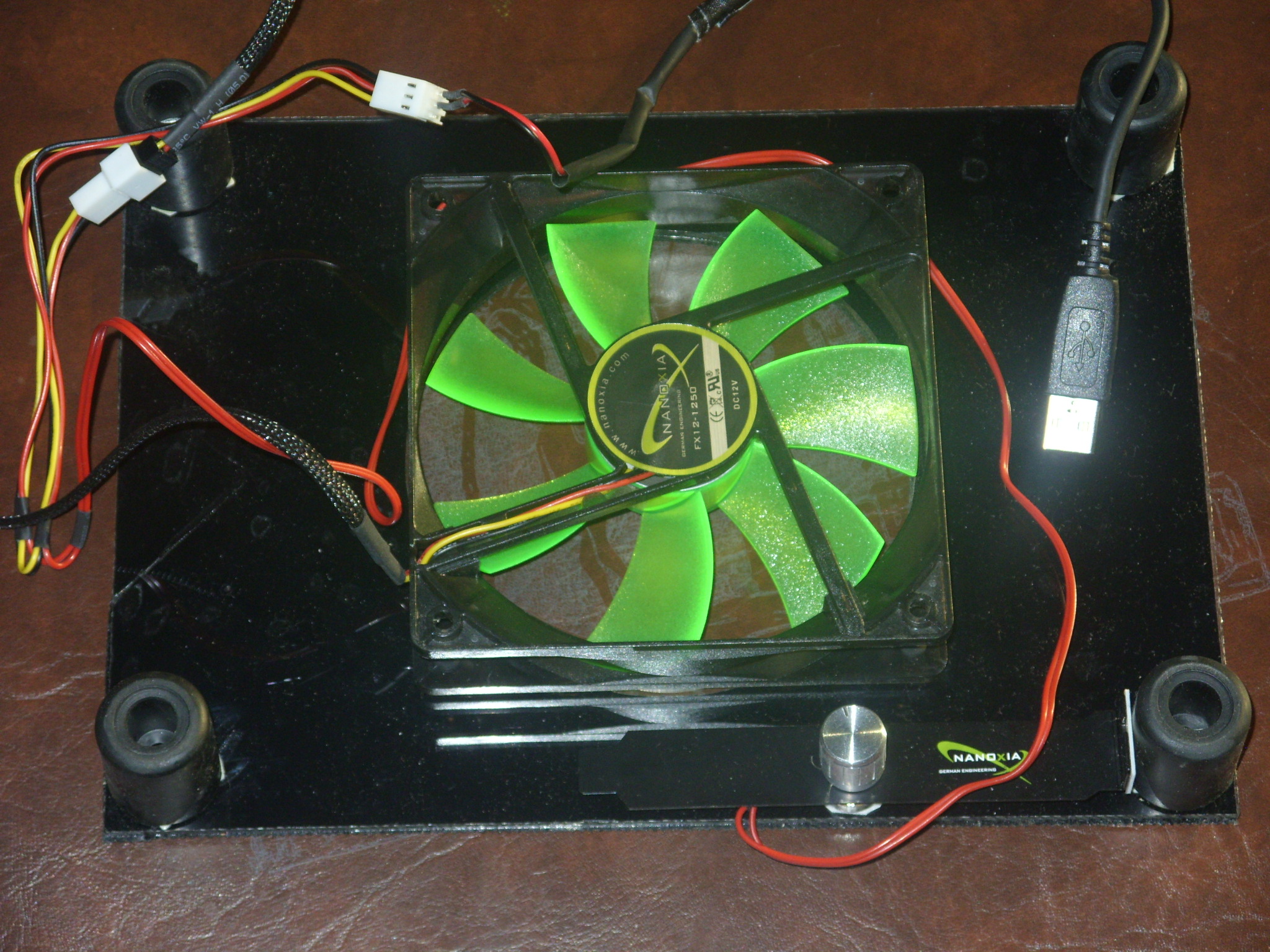

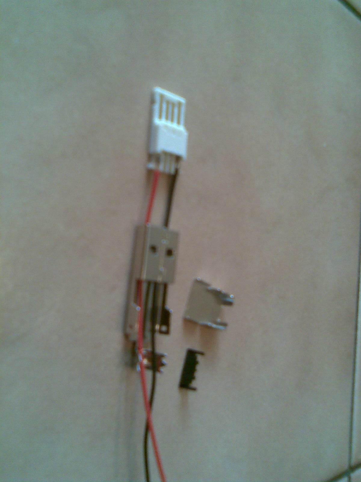

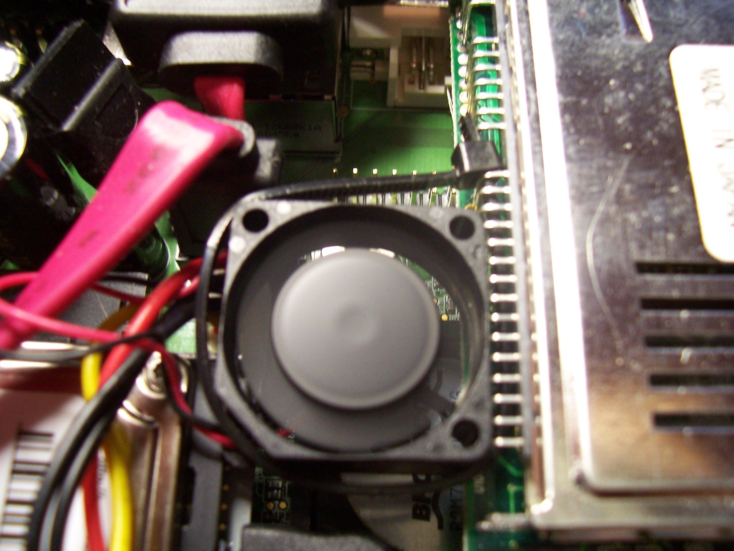

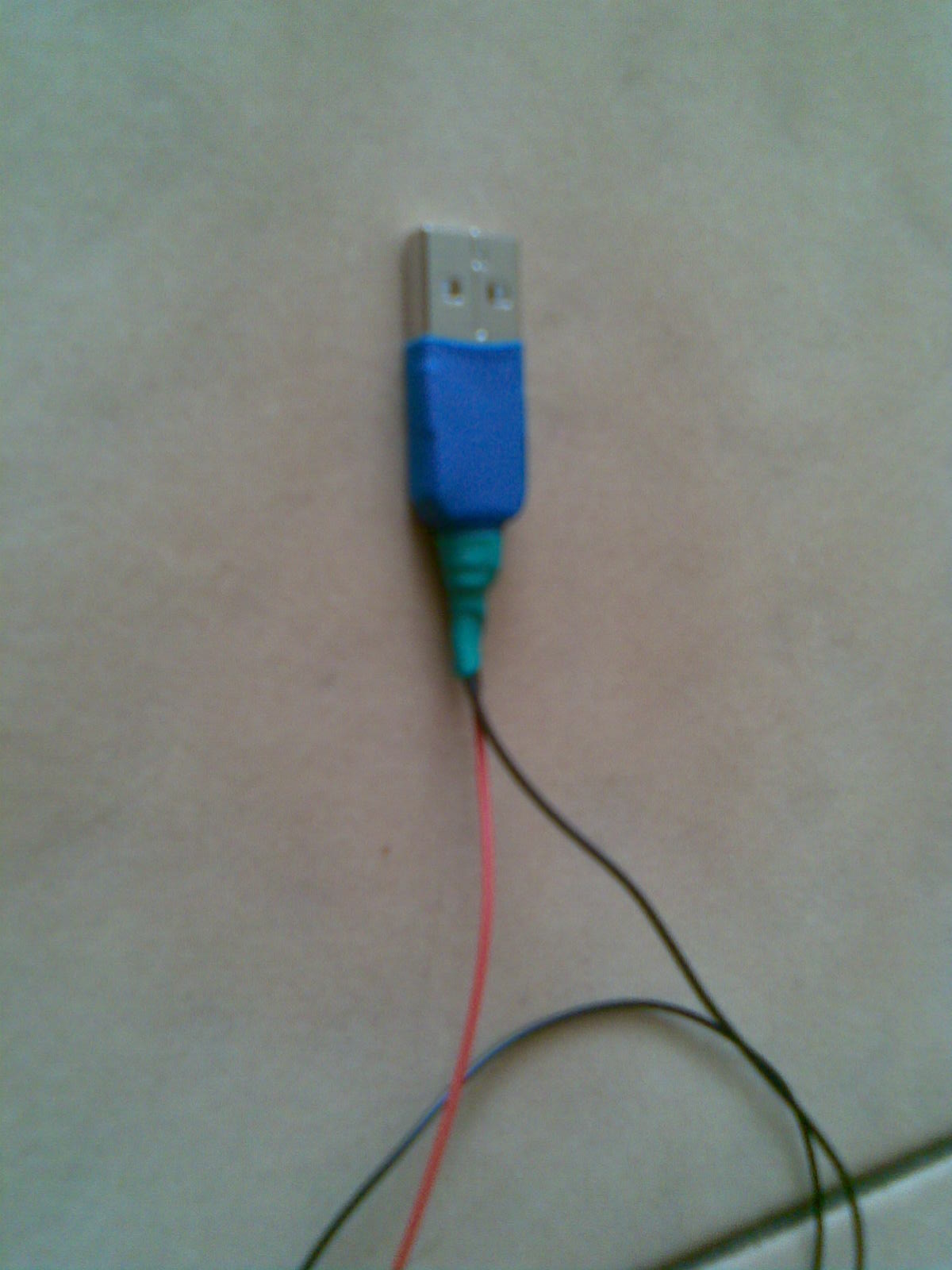

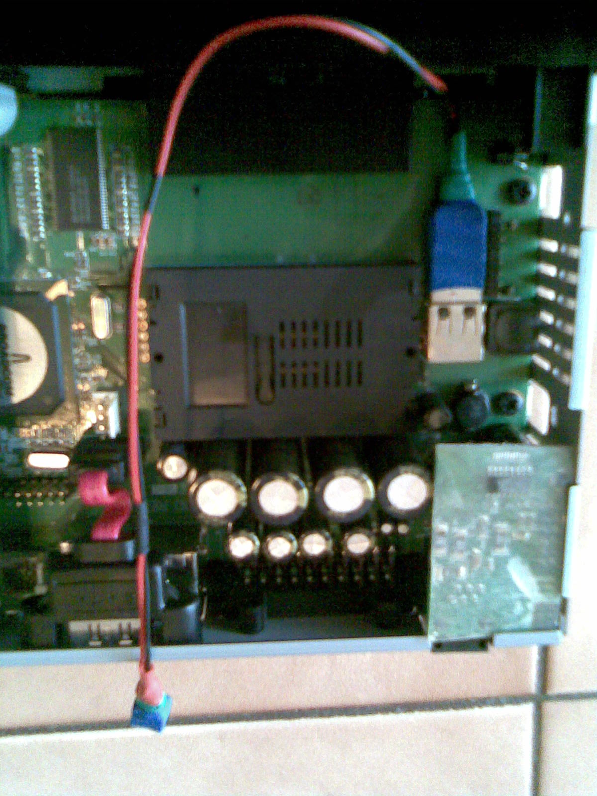

    • ich hab den oben gezeigten notebook-kühler von chriskula genommen (drittes posting), dort lüfter raus und mit 2 schrauben auf dem rahmen der HDD befestigt.
      strom kriegt man vom internen hdd-stromanschluss (rot-schwarz), auf diesen passen wunderbar diese alten 4poligen stecker+kabel, die man noch von soundkarten her kennt und event. in der bastelkiste hat.
      abzwicken und mit dem lüfter verdrillen oder noch besser verlöten, fertig.
      jetzt hat der kühler zwar nur mehr einen lüfter, dafür leuchten meine beiden 800er jetzt innen blau und werden wunderbar gekühlt.
      ich weiß, die 800er ist für ohne lüfter gebaut, aber schaden kann's ja nicht.
