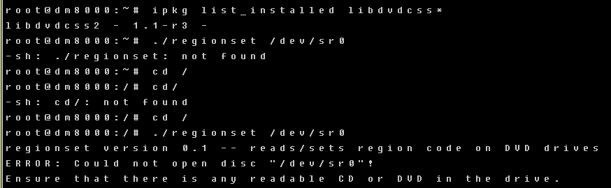

      Hallo zusammen.
      Ich habe das aktuelle Newnigma im Flash. Leider läuft momentan keine DVD weder gebrannte noch originale.
      Den Regioncode hatte ich vor längerem schon gesetzt.
      Wenn ich eine DVD einlege kommt die Meldung das eine abspielbare DVD im Laufwerk liegt.
      Wenn ich dann OK drücke kommen die Zahnräder und es pasiert nichts mehr.
      Es hilft dann nur noch stromlos machen.
      Ich habe dann das gemacht.
      telnet boxip
      ipkg list_installed libdvdread*
      Dann kommt: libdvdcss2 - 1.1 - r3 -
      Dann wollte ich regionset ausführen um zu sehen ob der Regionalcode noch gesetzt ist dann kommt die Meldung.
      couldt not open /dev/sr0
      und das noch eine CD oder DVD im Laufwerk wäre.
      Es ist aber garantiert keine CD oder DVD im Laufwerk. Ich habe extra noch mal nachgesehen.
      Ich hänge noch einen Screenshot vom Telnet hier an.
      Ich würde mich sehr über Hilfe freuen das meine DVD's wieder laufen.
      Ich fahre zwar morgen ein paar Tage weg würde mich aber wirklich bei meiner Rückkehr freuen ein paar Tips vorzufinden.
      Tausend Dank im voraus.

      Hallo, kann mich dem anschliessen
      ich habe auch das Update auf die Version 2.6.1 durchgeführt, ab dann bekomme ich bei einer DVD, die in der Vorgänger Version problemlos funktionierte, die Rädchen und die Box ist fest.
      Gruss cbq
