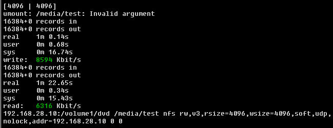

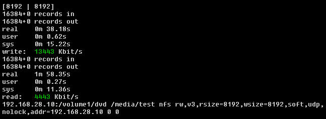

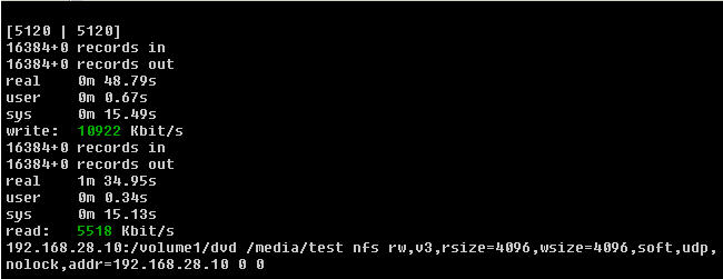

    • RE: DM 800 Netzwerkperformance
      ist das normal?
      siehe Anhang Die werte werden in tausender Schritten ermittelt. Der Mount befehl steht jedoch immer auf 4096

      ..ruf das Script mit dem Parameter 'short' (ich nehme doch mal an, dass unser Admin das Script verlinkt hat, das ich meine) auf - sonst sitzt du morgen noch davor :D
      Die meisten Clients können nur in den Standardschritten (4, 8, 16, 32...) mounten; es werden immer die nächst kleineren Werte bei den 1k-Schritten tatsächlich gemountet.
      Sobald der Server nicht mehr mitspielt (oft ab 8k der Fall) wird nur noch der vom Server max. zulässige Wert gemountet. Bei Angabe von 32k also z.B. 8k.

      Es ist so, wie ich vermutet habe: Der NFS Mount findet über Newnigma ausschliesslich mit rw8192 statt. Die Einträge in der automount.xml werden nicht berücksichtigt.
