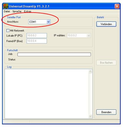

      Versuchs mal hier mit. Dreamup 1.3.2.1 flashen ohne Netzwerk mit Nullmodem Kabel Rs232.
      Das Netzteil von der Box trennen etwas warten ruhig einen Kaffee trinken gehen damit Sie völlig Stromlos ist.
      Das flashen dauert zwar so ca. ne halbe Std. aber musste gehen.
