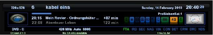

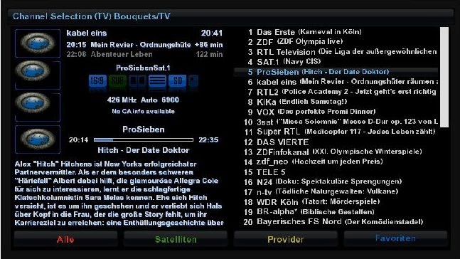

    • ... auf Kabel funktionieren die Picos nicht.
      Schade ist auch, dass die extra Info nicht funktioniert.
      Habe enigma2-skin-hd-glass13_2.5_mipsel.ipk installiert (nn 2.8.3)
      Zusätzllich ist noch ein Fehler in der ChanelSelection (sihe Picture anbei).
      Wie bekommt man das mit den Picons hin?
      root@dm8000:/etc# more piconPaths.conf
      picon = /media/usb/piconHD/
      piconProv = /media/usb/
      piconSat = /media/usb/
      Egal ob ich mit piconHD oder ohne HD, ob mit oder ohne '/' am Ende. Picons werden nicht angezeigt (jedesmal e2 durchgestartet).
      /media/usb schaut so aus:
      Feb 2 21:49 picon
      Dec 25 23:52 piconHD
      Dec 26 11:14 piconlcd
      Was mache ich falsch?
      Würde mich freuen, wenn zumindest die Picons laufen. Ist ansonsten ein toller Skin.
