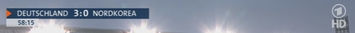

      Mal ne ... Frage,
      wieso kann die 7025C keine HD Sender auf dem Scart Ausgang ausgeben?
      Der Empfang, Aufnahme und streaming über das WEB-Interface Netz klappen doch(siehe Bild).
      Das Bild über Scart ist natürlich nicht mit HDMI zu vergleichen, aber darum gleich ne neue Box?
      ?( Ich hoffe es gibt eine Lösung
        15,14 kB, 1.137×106, 1.689 mal angesehen
      Dieser Beitrag wurde bereits 2 mal editiert, zuletzt von berndhan ()

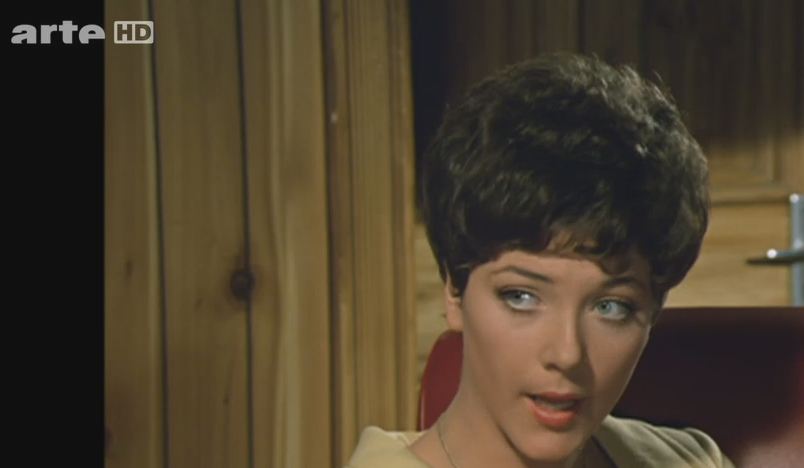

    • RE: 7025 C HD-Empfang
      Das Gerücht ist halt das HD-Bild von heute .
      Hier arte von 18:10 17.2. Mit Schirm, Charme und Melone
      Sorry
        34,6 kB, 804×468, 1.664 mal angesehen
      Dieser Beitrag wurde bereits 1 mal editiert, zuletzt von berndhan ()

    • Ja, die Kabeltuner können eben mehrere Modulationsverfahren(qam).
      Allerdings kann die Box kein MPEG4, somit kein HD per Box wenn diese per MPEG4 gesendet werden.
      Bei Streamen gibt das Bild ja der PC wieder.
      Mit passenden DVB-S2 Tuner in der 7025 könnte man zum Beispiel MTVHD über Satellite schauen, aber eben kein ARD, ZDF usw weil die Box eben kein MPEG4 Decoder besitzt.
