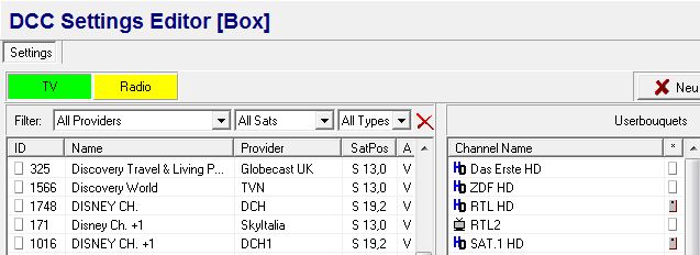

      habe für meine Dream 800 C und Newnigma2 v2.8.4 versucht mit dcc e2 v1.2 in den Settings die Favoriten zu bearbeiten. Es werden alle Sender angezeit bis auf die HD Sender. Mache ich was falsch oder ist das ein Bug?
      Beste Grüße erwin23

      die hd sender werden nicht angezeigt da sie als daten sender interpretiert werden.
      mit dream box edit geht es da kann man die hd sender finden unter service ->data so habe ich das auch gemacht mit dcc geht es nicht.
      lg sys
      DCC hat die HD Sender nur in den Favoriten, wenn man sie vorher reingeschoben hat.
