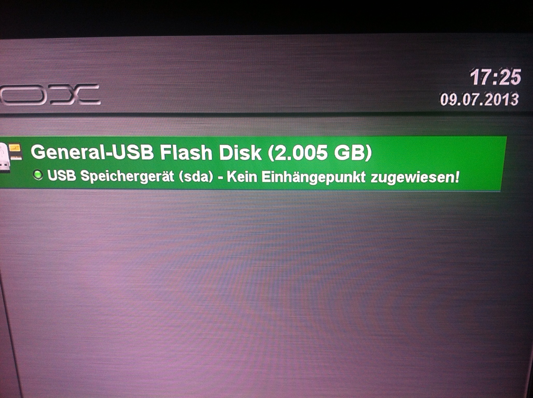

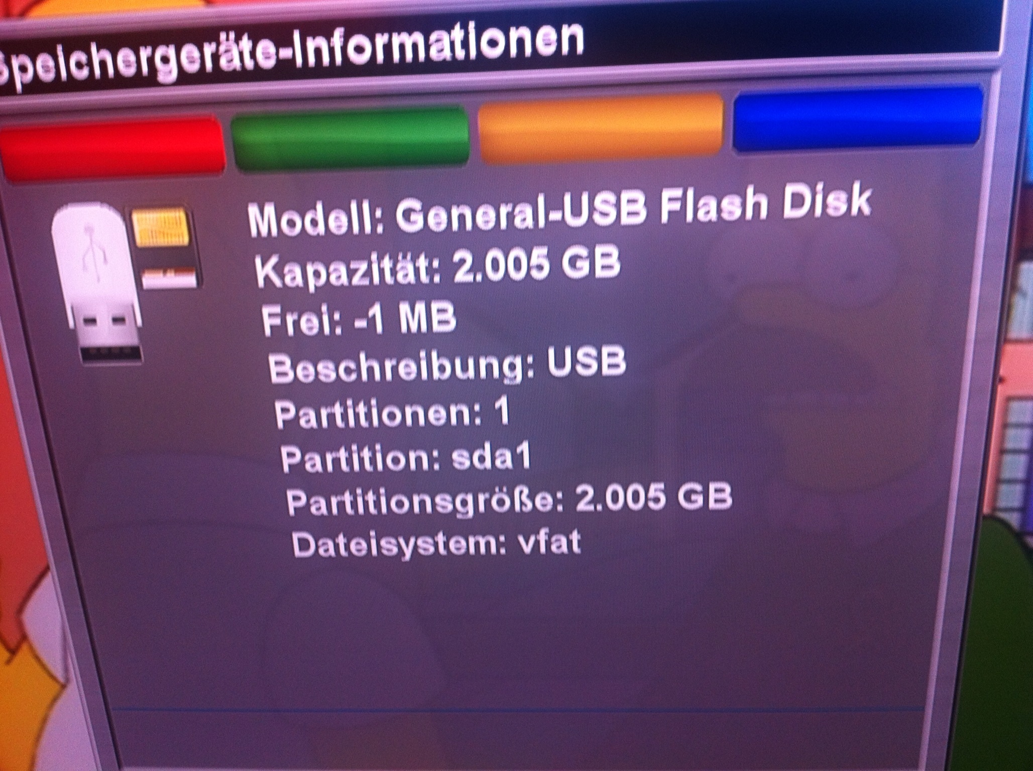

    • Hallo an alle Profis,
      ich habe jetzt die Sundtek in meine 500Hd eingebaut, den Widerstand entfernt und den internen USB Slot mit einem 2GB Usb Stick bestückt! Usb war in Fat32 formatiert!
      Nach dem Bootvorgang wurde ich auf den Usb stick hingewiesen und ich habe ihn initialisiert und als Standardspeicher konfiguriert!
      Nur leider stimmt irgendwas nicht!?!?
      Die unten angehängte Fehlermeldung kommt, wenn ich den Stick manuell einhänge unter media/usb!
      Kann mir bitte jemand helfen, was ich jetzt mach soll?!?!
      Image ist das aktuelle Unstable 4.0 lean
        950,5 kB, 2.057×1.536, 657 mal angesehen
        882,15 kB, 2.057×1.536, 627 mal angesehen
        731,41 kB, 2.057×1.536, 610 mal angesehen
      Mfg MrKNX
      Dieser Beitrag wurde bereits 3 mal editiert, zuletzt von Mrknx ()
