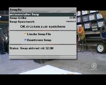

      da viele ja das bestimmt wieder an und abschlaten wollen wäre es kein eintrag sondern
      ein start/stop script im init.d mit link auf rc2,d
      als filegrösse würde ich standardmässig 32 mb nehemen :D
      start swapon /media/cf/e2boardswap
      stop swapoff /media/cf/e2boardswap
      bei einer eignene partion würde der eintrag in der fstab sin machen debke aber es wirrd nur ein file :D

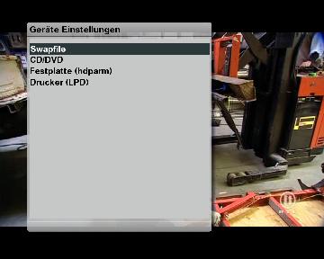

      wir werden ein plugin bauen zum anlegen von einem swapfile und mainmenu eintrag on/off/auto
      das swapfile kann nur auf cf angelegt werden name wird e2boardswap sein
      ( hier könnte man noch überlgen bei multiboot wenn schon eins da ist das zu nehmen ) grösse werden fix 32 mb sein.
      meiner meinung macht usb und hdd keinen sin
      - bei hdd würde die platte dauernd laufen bzw. anlaufen 1-2 sek instabilessystem
      - bei usb der müsste gemountet sein den kann ich nicht mal schnell abziehn mein system würde instabil sein
      cf hat den vorteil die kann ich nicht einfach stecken oder ziehen wenn die box läuft da sich der
      kernel aufhängt
