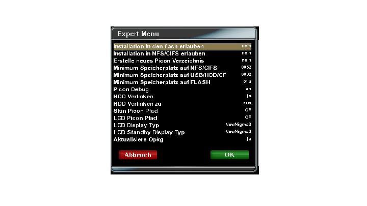

    • Also ich habe die Picons mehrmals installiert und bekomme sie nicht am laufen, die picons befinden sich auf der CF karte.
      Ich hänge mal ein Bild an von meine einstellung wie es nicht funktioniert bei mir.
        30,85 kB, 720×405, 1.957 mal angesehen
