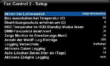

        29,19 kB, 720×405, 3.431 mal angesehen

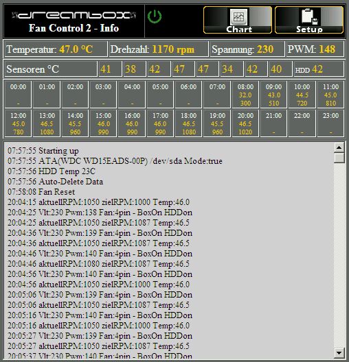

    • * Update von Version 2.2 r2 auf die Version 2.3 r2 *
      Downloaden der aktuellen Version 2.3 r2
      Version 2.3 r2 (09.10.2010)
      - WebIF Online Diagramm der letzen 48h (Firefox benötigt oft ein extra Refresh (F5))
      - automatisches Löschen von älteren Daten-Logging Werten
      - Unterstützung mehrerer HDDs für die Steuerung
      - weitere kleine Fixes und Anpassungen
      Release r1 (11.10.): italienische Übersetzung aktualisiert
      Release r2 (29.10.): etwas schöneres WebIF
      - WebIF Online Chart of the last 48 hours (Firefox often requires an extra Refresh (F5))
      - Automatic deletion of old data-logging values
      - Support for multiple HDDs for the control
      - other minor fixes and adjustments
      Release r1 (11.10.): Italian translation updated
      Release r2 (29.10.): a bit nicer WebIF

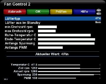

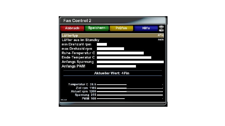

        22,49 kB, 360×286, 3.064 mal angesehen
        78,67 kB, 509×576, 3.060 mal angesehen
        25,62 kB, 508×382, 3.042 mal angesehen
        84,99 kB, 912×581, 3.015 mal angesehen
        21,92 kB, 354×214, 3.081 mal angesehen
      Dieser Beitrag wurde bereits 1 mal editiert, zuletzt von KLPsAUGER ()

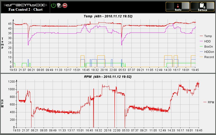

    • Original von farinurlaub
      so hat alles gut geklappt, der lüfter geht nun im standby auch wieder aus..
      ALLERDINGS springt er komischerweise in regelmäßigen abständen immer mal kurz an?!
      Schau mal ins WebIF, bei den Ereignissen und den Temperaturen. Es ist möglich, das der Überhitzungsschutz anspringt (bei Überschreiten der eingestellten max Temperatur). Dann könntest du den Überhitzungsschutz erhöhen oder die maximale Temperatur vergrößern.
      Ich habe auch mal kurz den neuen Treiber probiert. Da hat sich DMM ja wieder einen ... ausgedacht. Im Standby wird treibermäßig einfach die Spannung weiter abgesenkt. Trotz gleicher Einstellungen dreht der Lüfter dadurch plötzlich langsamer. Da bekommt FC2 dann ein Problem, weil es dann wieder hochregelt.
      Das wird schierig... :(
      Jörg

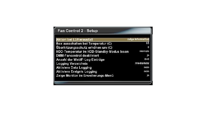

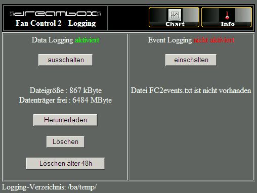

    • * Update von Version 2.3 r2 auf die Version 2.4 r0 *
      Downloaden der aktuellen Version 2.4 r0
      Version 2.4 (14.11.2010)
      - System-Statuslogging (BoxOn;HDDon;Record) / Linien im Diagramm / Icons im WebIF
      - WebIF fix für oe1.5 Images
      - DM500HD neue Treiber: Drehzahlbereich folgt der Änderung für den Standby
      - und wie immer: weitere kleine Änderungen
      - System status logging (BoxOne;HDDon;Record) / lines on the chart / WebIF icons
      - WebIF fix for oe1.5 Images
      - DM500HD new driver: speedrange following the change in the standby
      - and as always: more small changes
      mfg,
      KLPsAUGER
        22,49 kB, 360×286, 2.875 mal angesehen
        87,14 kB, 906×567, 2.756 mal angesehen
        77,69 kB, 508×528, 2.772 mal angesehen
        25,62 kB, 508×382, 2.817 mal angesehen
        21,92 kB, 354×214, 2.766 mal angesehen
