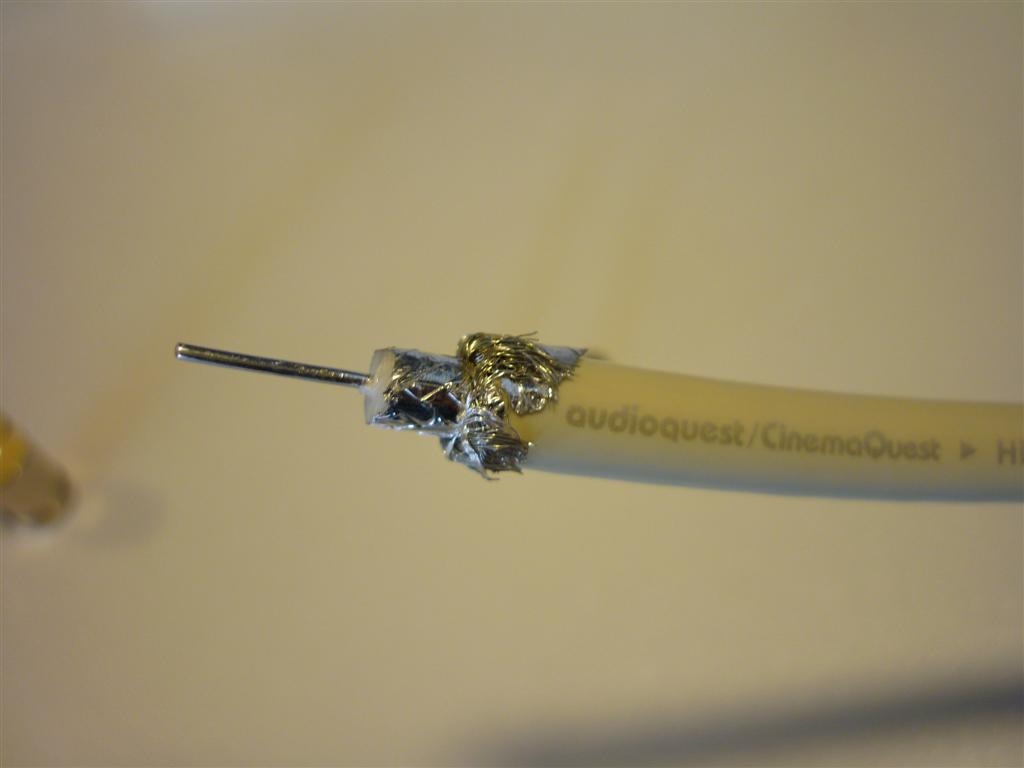

      Bild 1:
      Sauberes Absetzen mittels der im ersten Beitrag gezeigten Werkzeuge.
      Das Kabel ist in diesem Falle ein HD6-1 von Audioqest (ca. 10Euro pro laufendem Meter, nicht lachen...)

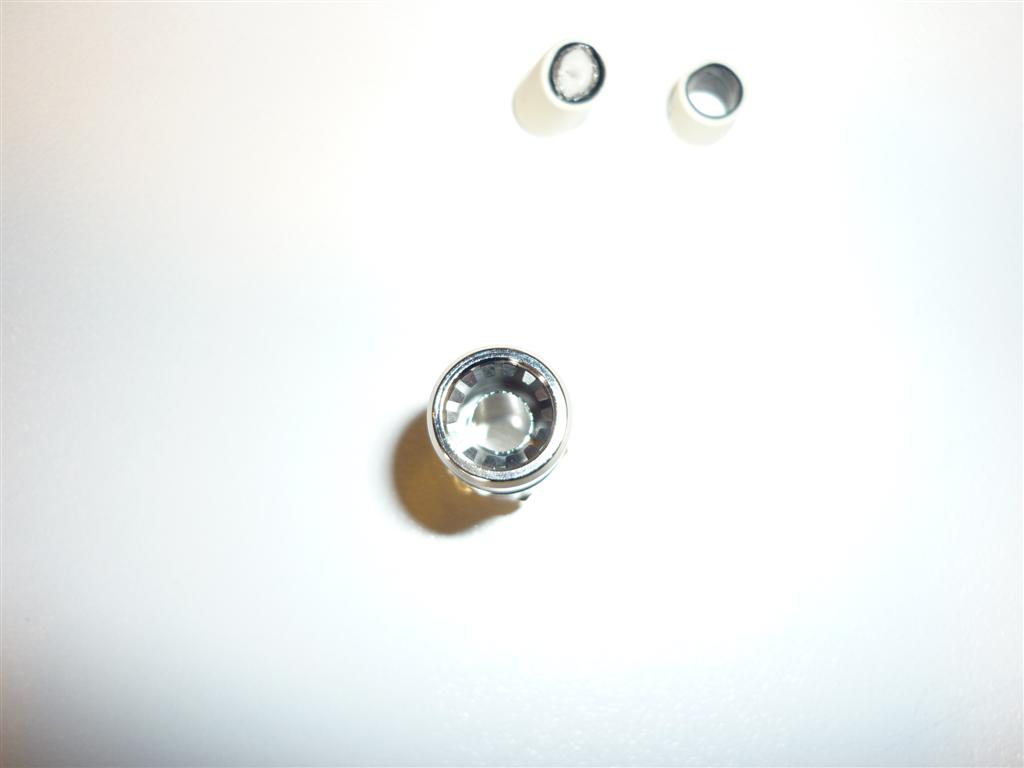

      Bild 2:
      Mit etwas Fingerspitzengefühl alle Geflechtelemente umschlagen. Wichtig auch hier: KEIN Äderchen darf die Seele berühren!

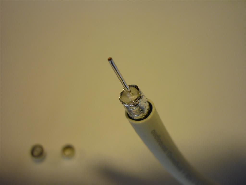

      Bild 3:
      Push-On F-Stecker. Hier sieht man ganz gut die kleinen "Nasen" die sich am Kabel einkrallen.
      Der Stecker ist ein ITC-18G/F der Firma Audioquest (2,50 Euro UVP). Es gibt auch andere Hersteller die ähnliche Stecker anbieten, u.a. die Firma Cablecon die auch für Kathrein die im ersten Beitrag gezeigten Kompressionsstecker herstellt.

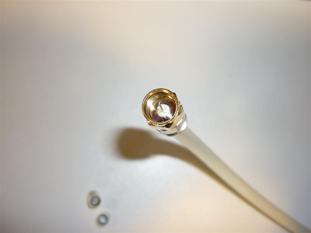

      Bild 4:
      Fertiges Kabel, gut zu sehen: KEIN Äderchen berührt die Seele.
