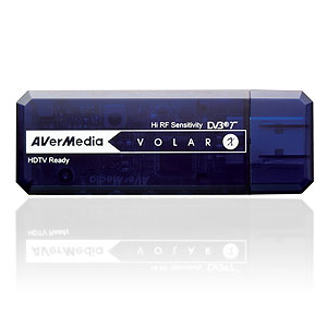

    • Aver Media Volar
      hallo,
      versuche schon seit Tagen meinen USB DVB-T Stick AverMedia Volar an meiner 800er zum Laufen zu bekommen.
      Welche Treiber bzw. Pakete muß ich dazu installieren?
      Gruß Boomer
