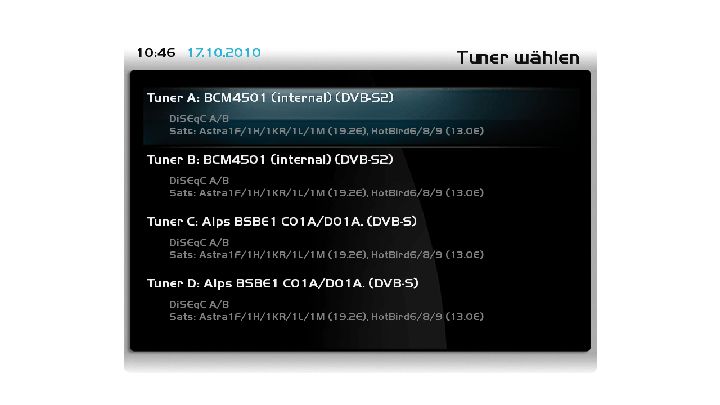

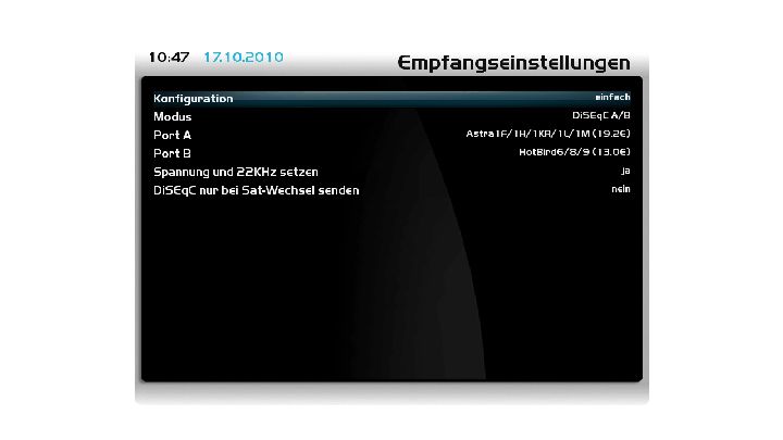

    • Das Problem scheint jetzt weg zu sein.
      Ich habe mal neu geflasht eine komletten Kanalsuchlauf gemacht und siehe da bis jetzt klappt alles wie es soll.
      Meine Tuner Config (Tuner 1-4 alle gleich eingestellt) sieht so aus:
        22,58 kB, 720×405, 1.215 mal angesehen
