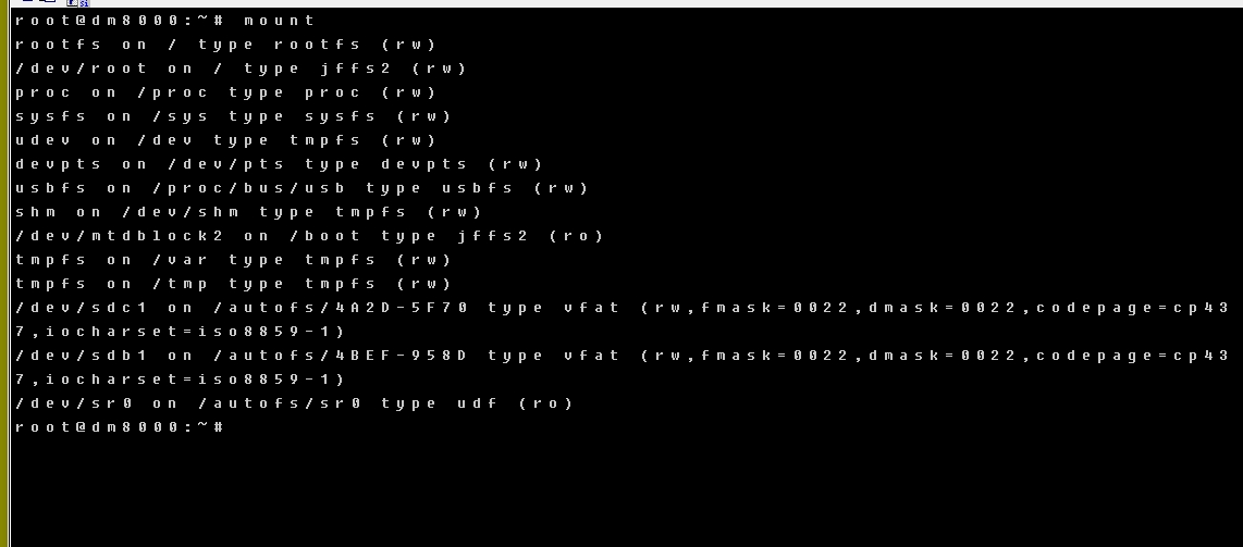

    • Hier der Screenshot nach mount in telnet.
        161,98 kB, 1.142×503, 877 mal angesehen

    • laut dem bild ist keine platte gemountet
      also brauchen wir ein bootlog, wie alt ist den die platte ?
